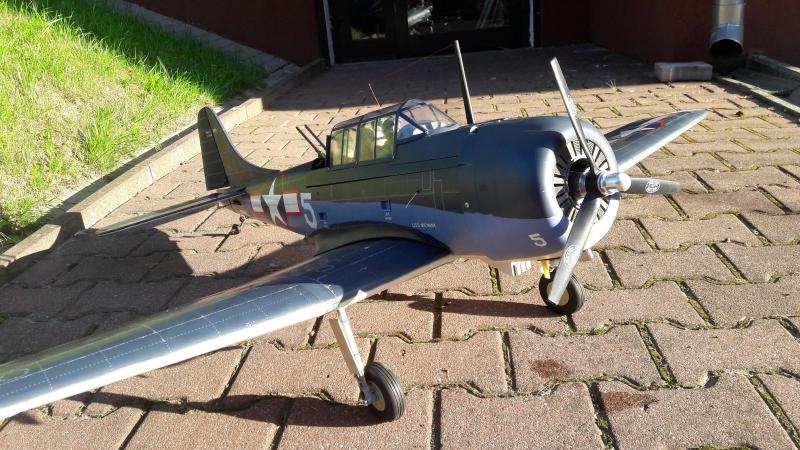

pietka Opublikowano 15 Grudnia 2017 Opublikowano 15 Grudnia 2017 mój ma .65. 4suw Saito. Jest super choć wykonał dopiero 1 lota. I to przez przypadek, bo oblot nie był planowany, zimno było i mokro. W silniku urwał się korbowód i pękła dźwignia zaworu podczas pierwszego oblotu we wrześniu. Silnik ma ok. 20 lat ale po wymianie części chodzi jak zegarek.

pietka Opublikowano 16 Grudnia 2017 Opublikowano 16 Grudnia 2017 Klapy i hamulec mam oddzielnie. Lotki na dwóch kanałach + hamulec , klapy, kierunek, wysokość, gaz. 7 kanałów ale lotki można śmiało na jednym, klapy i hamulec aero też.Ponieważ ten mój pierwszy lot to był taki jakby nie lot to nie wykonałem nurkowania z klapami i hamulcem, a lądowałem tylko z klapami i trochę ze strachem bo całkiem otwarte ( a są krokodylowe) bardzo zwalniają model i nie wiadomo czy się za chwile nie zwali, trudno wyczuć po ich otwarciu na maxa. Dlatego hamulca aero nie użyłem po prostu z obawy, że przeciągnie się przy lądowaniu. Do tego dodana telemetria- obroty silnika, temperatura i napięcie pakietu. Dodatkowo podłączyłem jeszcze moduł żarzenia świecy przy rozruchu.
