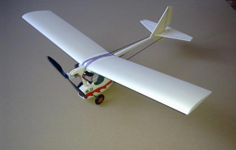

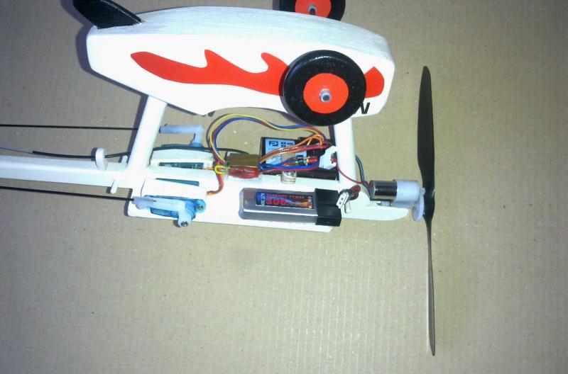

rajaner Opublikowano 26 Stycznia 2018 Autor Opublikowano 26 Stycznia 2018 Model M -33 gotowy do lotu. Jak wspomniałem wcześniej skrzydła i stateczniki Styrodur XPS. Skrzydło wycięte termoploterem CNC o profilu RSG- 29 jak na zdjęciu. Stateczniki płytka 3 mm wzmocnione balsą 3x3mm zawiasy dyskietka.Tu muszę dodać że statecznik pionowy jest wyższy o 30 mm jak wynikało z planów. Kadłub całkowicie z balsy i tu mała zmiana, belka kadłubowa jest dłuższa o 40 mm niż na planie. Ostateczne dane modelu. Rozpiętość - 520 mm Długość - 360 mm bez silnika Waga - 63 g - Byłby lżejszy gdybym nie malował kadłuba. Ale chciałem żeby jakoś wyglądał. Silnik szczotkowy 8,5x20 mm z przekładnią Śmigło 140 mm Regulator zasilanie 1S konstrukcji P. Jurek [ssuchy] Ogniwo 1s 300 mAh 45 C Serwa Fitec FS 2,5 g A tak to wygląda na koniec. PS.Jeżeli ktoś byłby zainteresowany budową takiego lub podobnego modelu. Chociaż z tego co widzę że zainteresowanie takimi pierdółkami jest żadne. Skrzydła, silnik, serwa 2,5g, płyta 3mm są dostępne w sklepie: http://gammodel.pl/

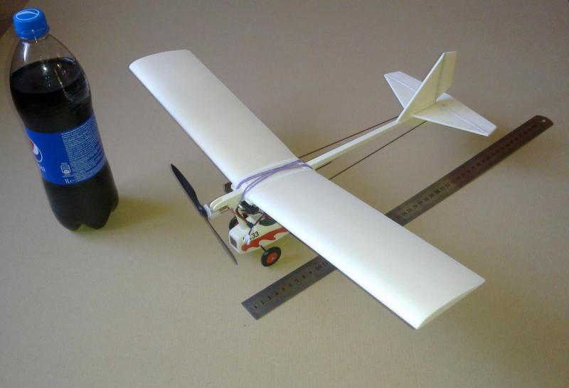

rajaner Opublikowano 31 Stycznia 2018 Autor Opublikowano 31 Stycznia 2018 Dla porównania wielkości, obok modelu butelka 1 litr.
