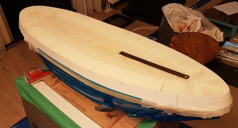

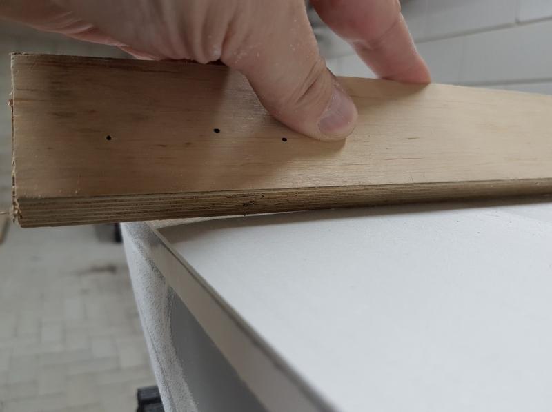

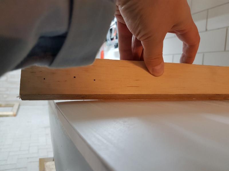

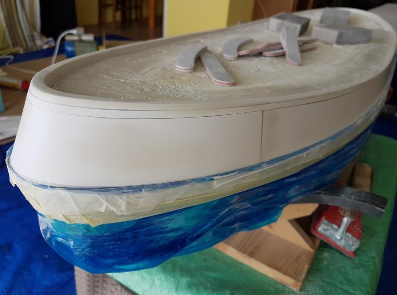

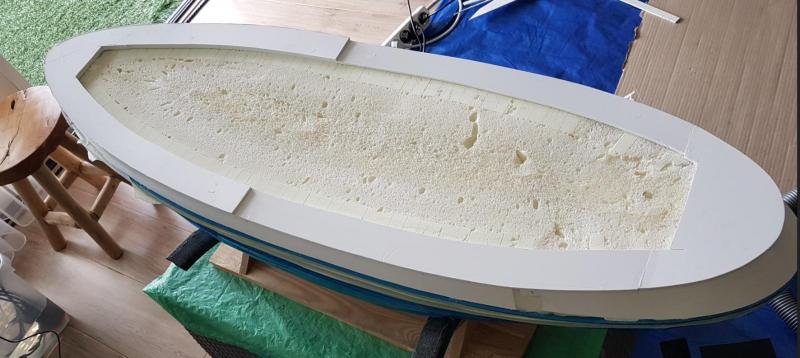

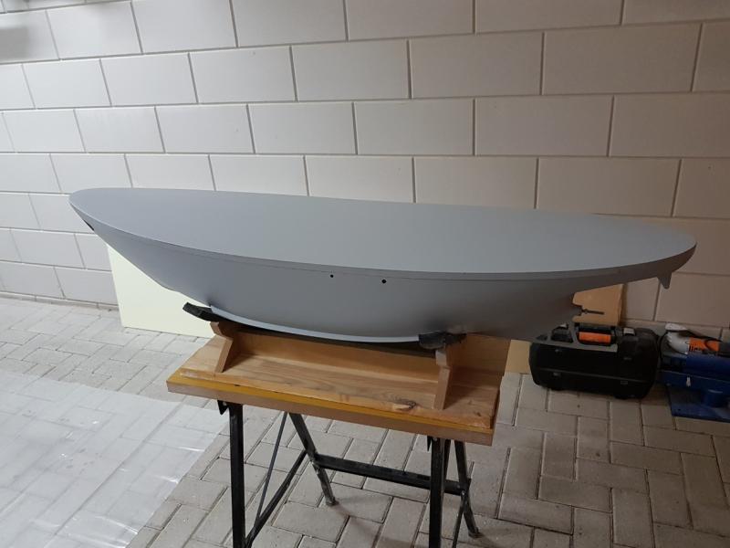

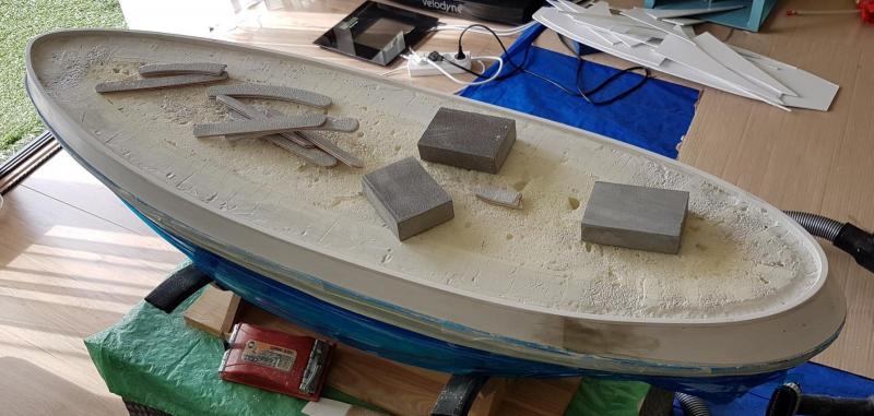

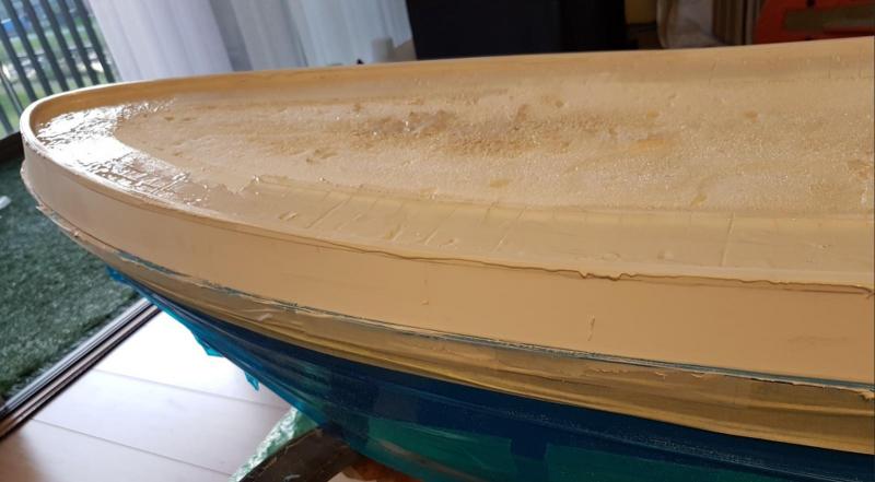

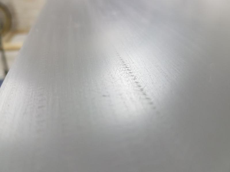

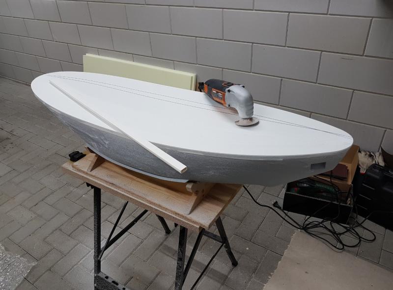

I dalej akcja pokład:
po położenieu podkładu wyszły rysy po szlifowaniu
no nic trzeba dalej polerować

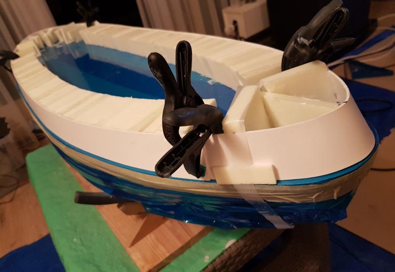

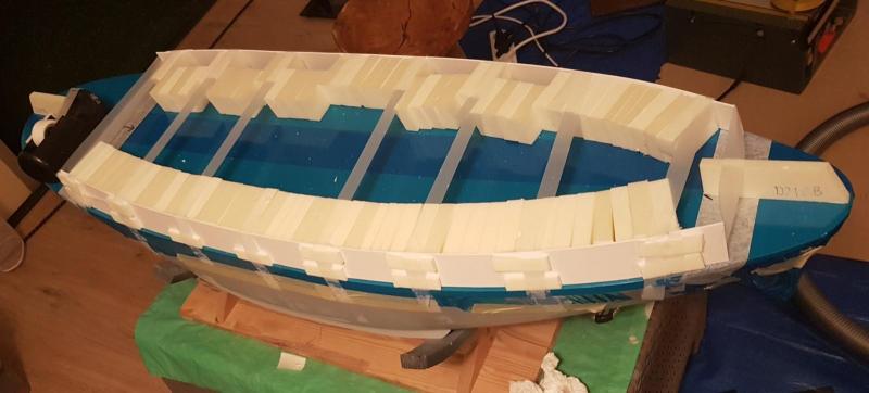

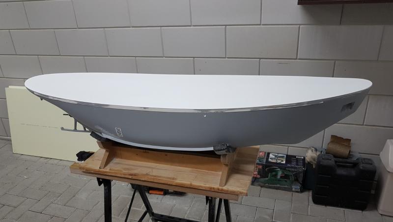

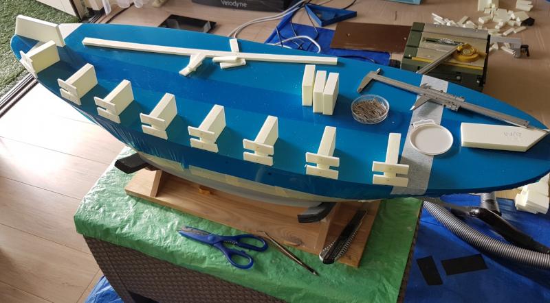

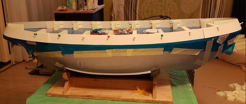

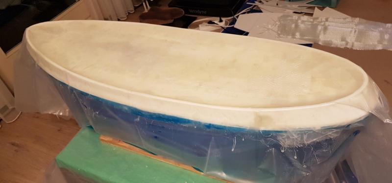

W międzyczasie przygotowania do wykonania nadburcia.
Kiedyś w leroy merlin kupiłem na ul. Obotryckiej? (Nie pamiętam już czy poprawna ulica) w Szczecinie, może jeszcze mają. Ale jak wyglądała nie powiem to z 3 lata temu było nie przywiazalem uwagi.

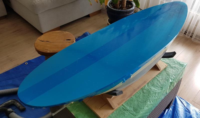

Nałożyłem folię samoprzylepną:

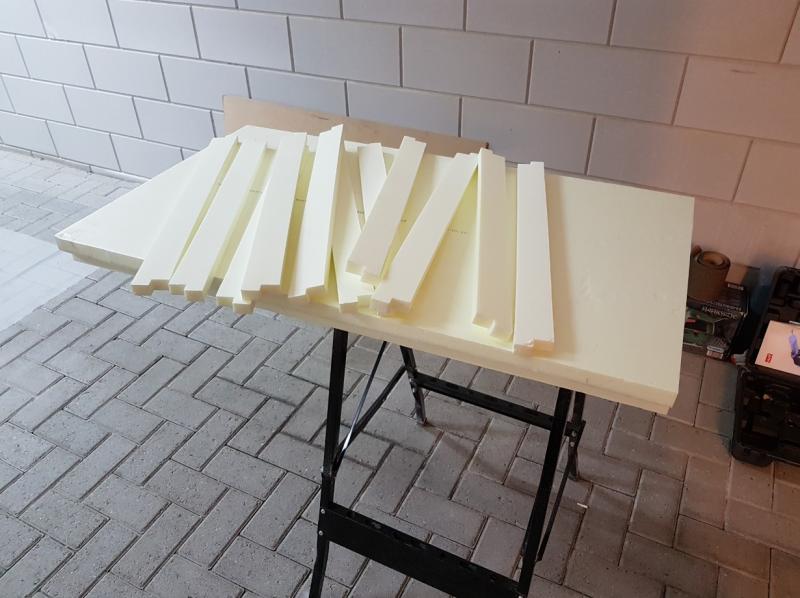

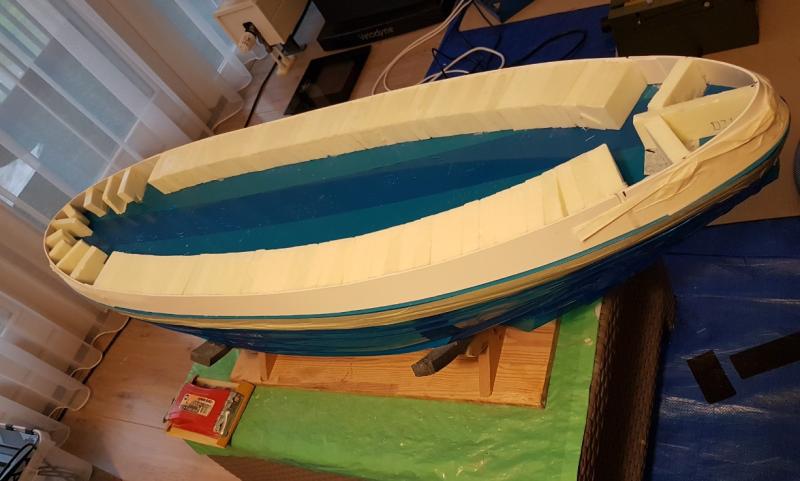

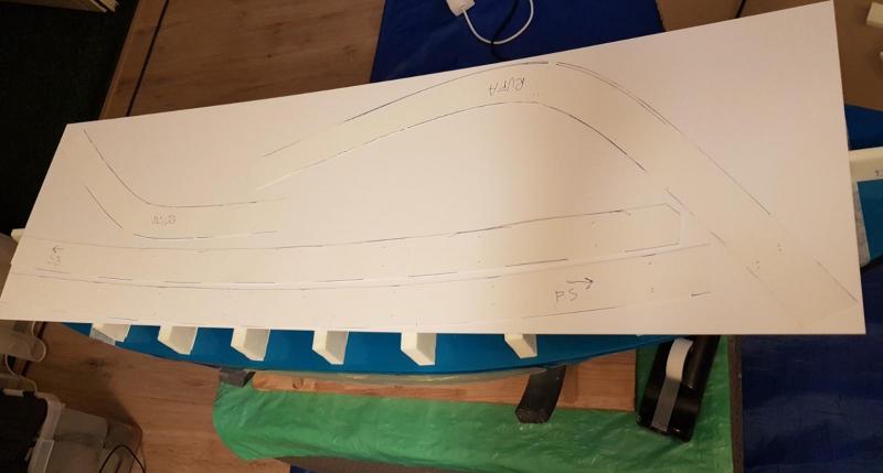

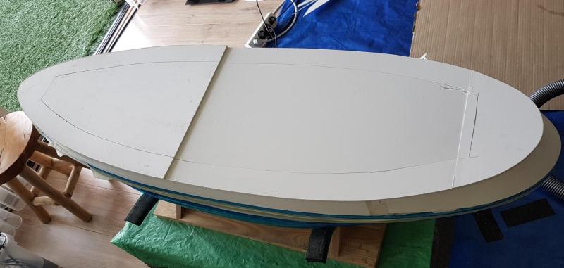

wzmocnienia pod nadburcie ze styroduru i nadburcia ze sztywnego papieru
szablony papierowe naklejone na PCV miękkie 2 mm

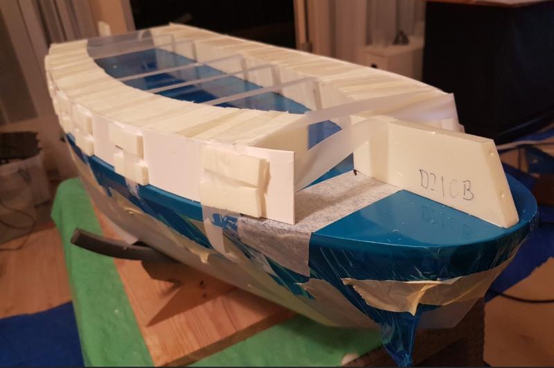

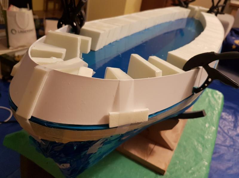

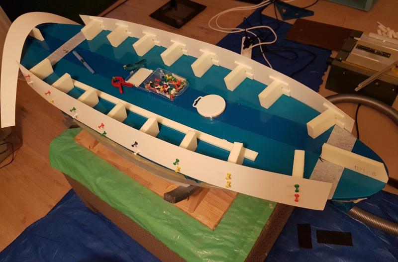

Niby kopyto nadburcia się udało, ale popełniłem poważny błąd.
Jak to się stało?
Nie wiem do dziś :D
Ale się stało.

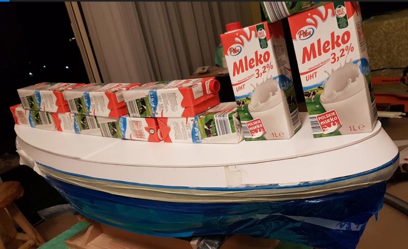

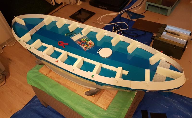

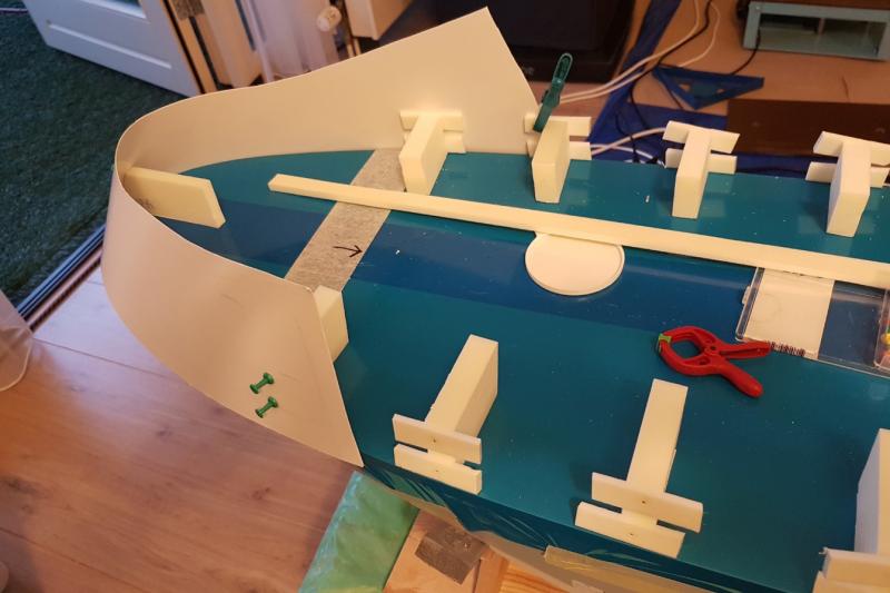

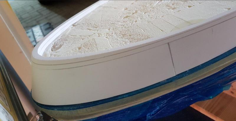

Tyle razy mierzłem. Chyba w tym wszystkim pomyliłem na rysunku dziób z rufą. Chociaż kąty są właściwe.
Dziób jest 7 mm za niski, środek 4 za wysoki, a rufa 4 za nisko. Będę musiał wycinać i sztukować.
Bezy zostały zjedzone, a mleka to chyba się nie doczekam, aby wypić.
Najpierw pościnałem nadmiar, a potem przykleiłem niedomiar i góra nadburcia z tego musi wyjść

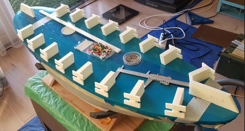

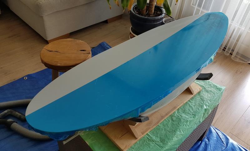

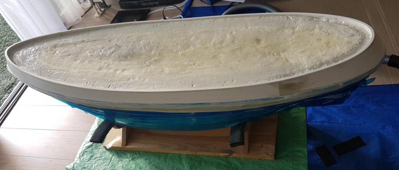

Rozdzielacz:

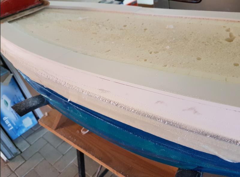

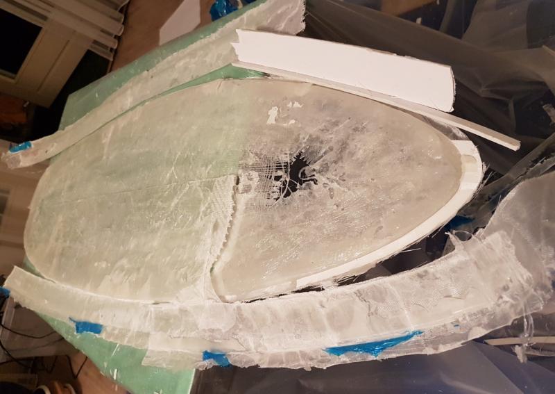

Laminowaniem modeli na życie bym nie zarobił i nie ma się czy chwalić. Przekonałem się że nie jest to dla mnie prosta czynność. W zakamarki nałożyłem mieszaniny żywicy z aerosilem i zakryłem matą 110 g/m2 (3-4 warstwy), a na środkowe wzmocnienie jeden pas 220 g/m2 - tu muszę jeszcze dołożyć. Powodów do dumy nie ma - zdjęcie poniżej. Całość dociśnięta folią, sam nie wiem po co. Może żeby wygładzić, bo mi się kleiła do rękawiczek za bardzo. Mam nadzieję, że folia odejdzie i dokleję jeszcze na wierzch kilka warstw. Oczywiście jak dokupię żywicy, bo mi zabrakło. Sądziłem, że mam jeszcze puszkę, a ty był aerosil. Echhhh.

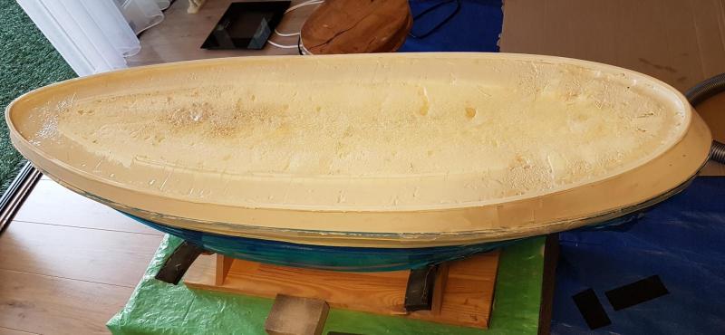

No i wylądował,.... i cały misterny plan też w pi......u.
post-20773-0-34559000-1537307044_thumb.jpg.
Dałem tyle rozdzielacza, a żywica po prostu się przykleiła, jakby nic nie było. Skutki są katastrofalne.
No cóż, trzeba wyciągnąć wnioski i zacząć wszystko od nowa. Czyli od skompletowania potrzebnych materiałów.
Tylko gdzie popełniłem błąd?
Chyba bez pomocy szanownych kolegów się z tym nie uporam.
