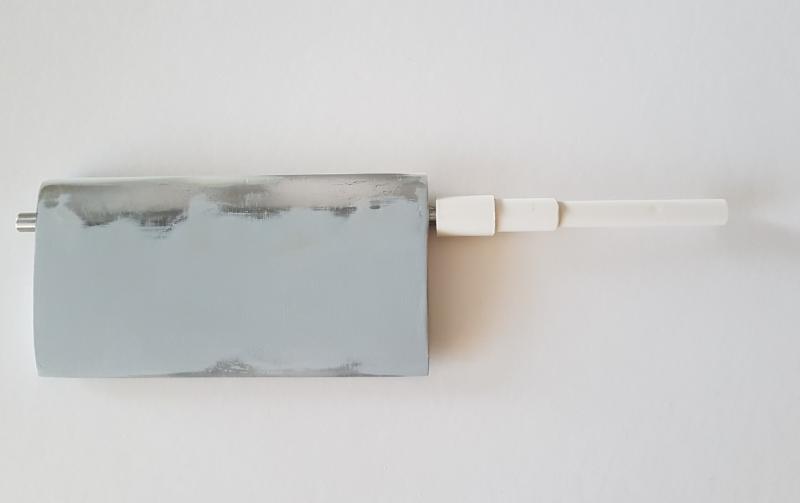

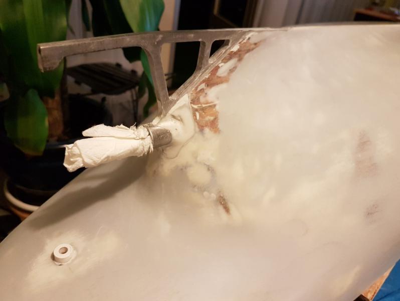

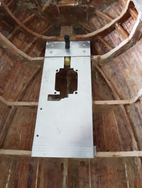

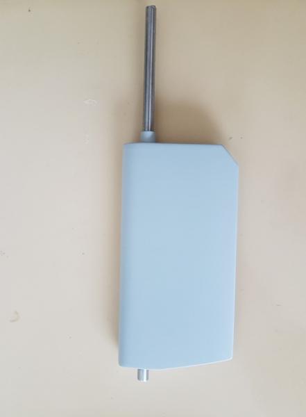

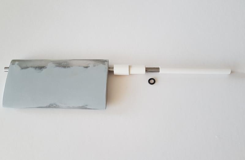

Uszczelnienie pochwy steru. Środkowa część będzie wyjmowana, dla ewentualnej wymiany o-ringu.
i po zmontowaniu.
Całość już ustalona i wklejona :)

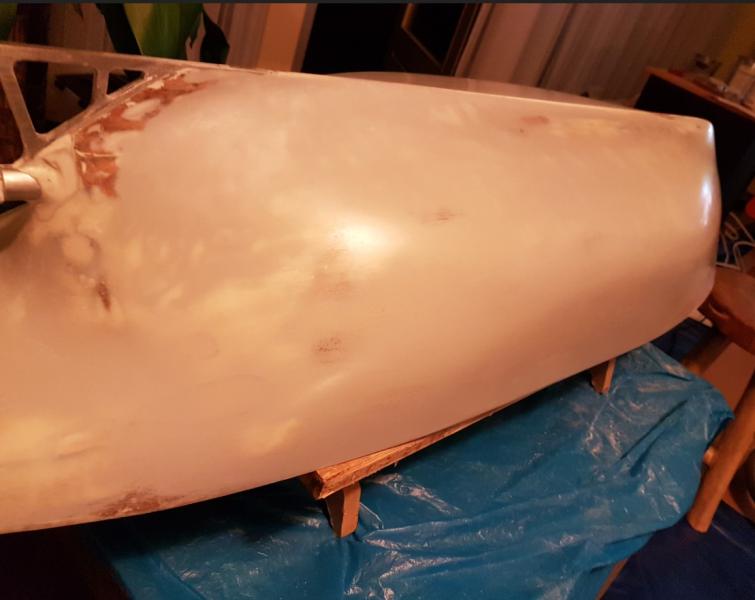

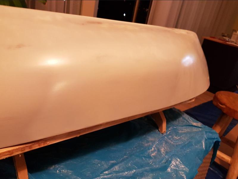

Szpachlowanie i szlifowanie, szpachlowanie i szlifowanie, .....

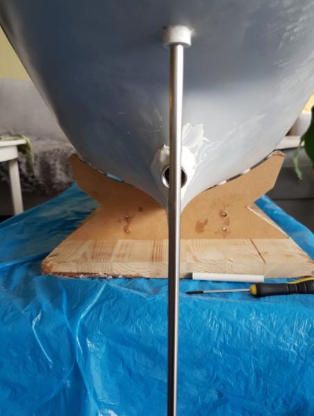

sprawdzenie ustalenia steru względem osi wału
aż miło popatrzeć jak z kadłuba wyłania się pierwszy blask ;)

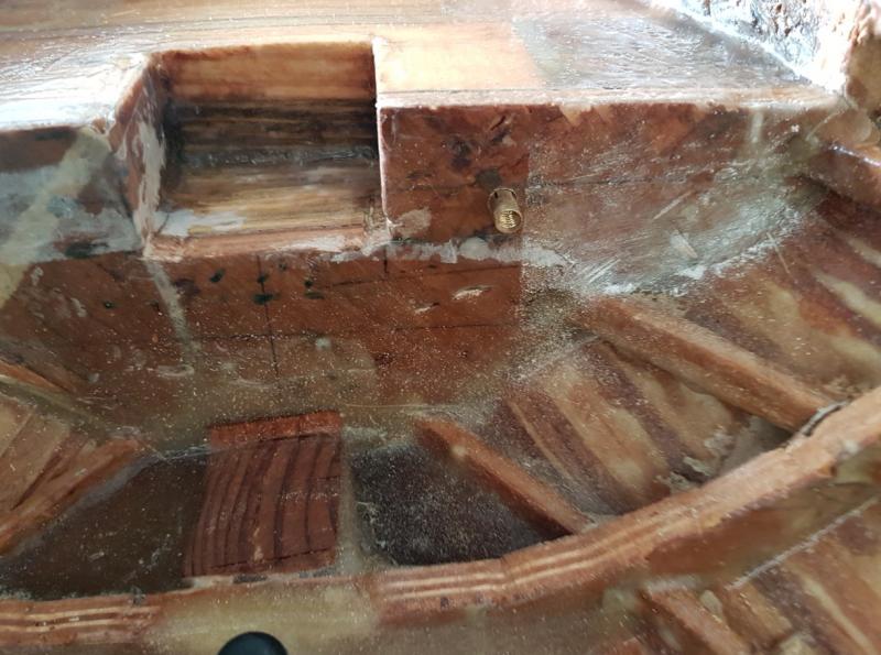

i kolejna szpachla wokół wału

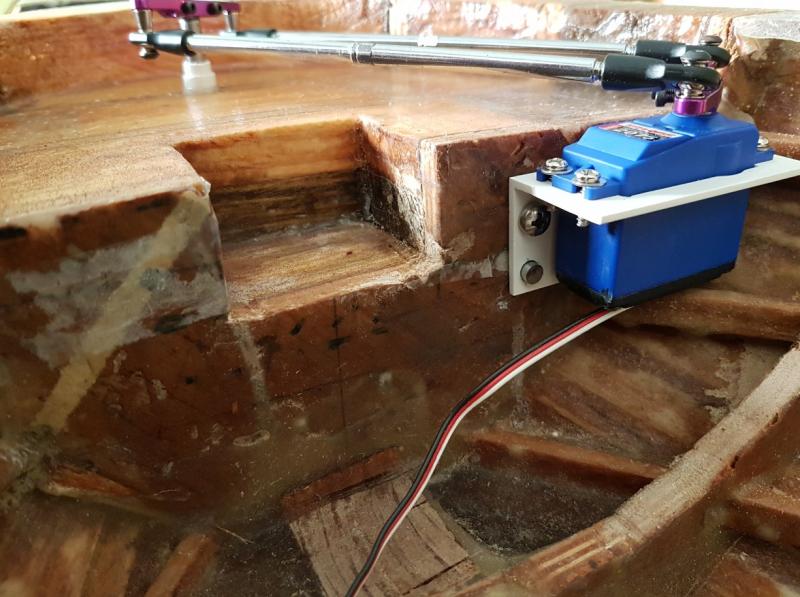

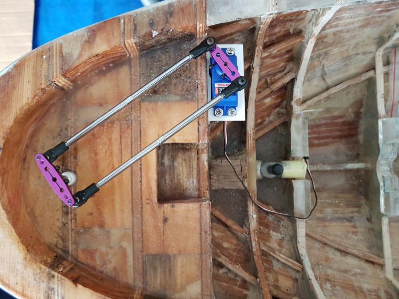

serwo steru zamontowałem tak, aby był dostęp po założeniu pokładu. Planuję jedną, dużą wnękę inspekcyjną pod nadbudówką i mały dekielek nad osią wału steru.
Montaż na tuleje gwintowane i kołek ustalający.

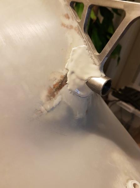

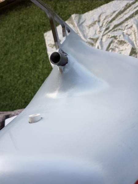

Dzień z efektem wstecznym. Szpachla, którą nałożyłem przy wale, nie stwardniała. Rozrabiałem zbyt małą ilość jak na moją wagę kuchenną i widać proporcje dobrałem niewłaściwe. Trzeba były zdjąć i nałożyć ponownie. :angry: Jutro się okaże.
Dzięki za słowo otuchy.
Szpachlę rozrobiłem po raz drugi i też coś słabo wiąże. Znowu złe proporcje? Dam jej jeszcze szansę ze dwa dni. Jakoś mi nie wychodzi rozrabianie małej ilości.

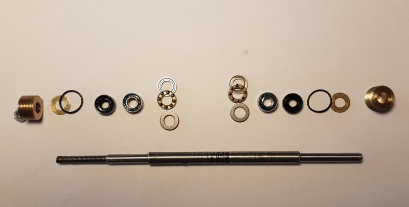

Nabyłem długo poszukiwane łożyska oporowe o rozmiarze 7x13x4.5
w związku z tym rozebrałem wał śrubowy i złożyłem ponownie tak jak powinno być:

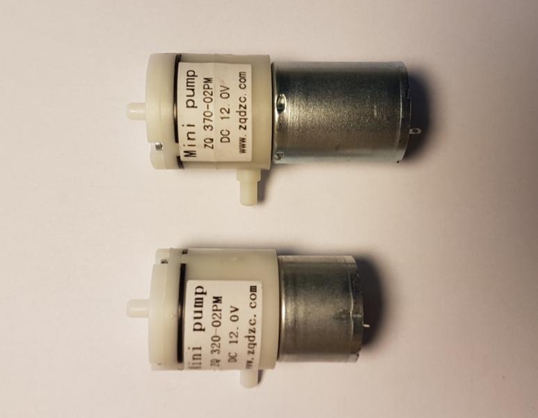

Zrobiłem test pomp wodnych:

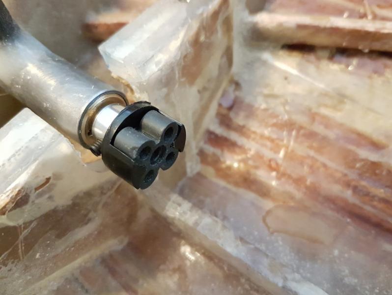

niestety, żadna nie nadaje się do zasilania armatki wodnej. Jedna z nich będzie wykorzystana do symulacji chłodzenia silnika jako wylot wody za burtę. Do zasilenia armatki wykorzystam pomką do spryskiwacza samochodowego:

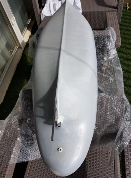

Szpachla na kadłubie dalej schnie - już trzeci raz :angry:, ech nie wiem co się dzieje. Ni nic jutro się okaże.

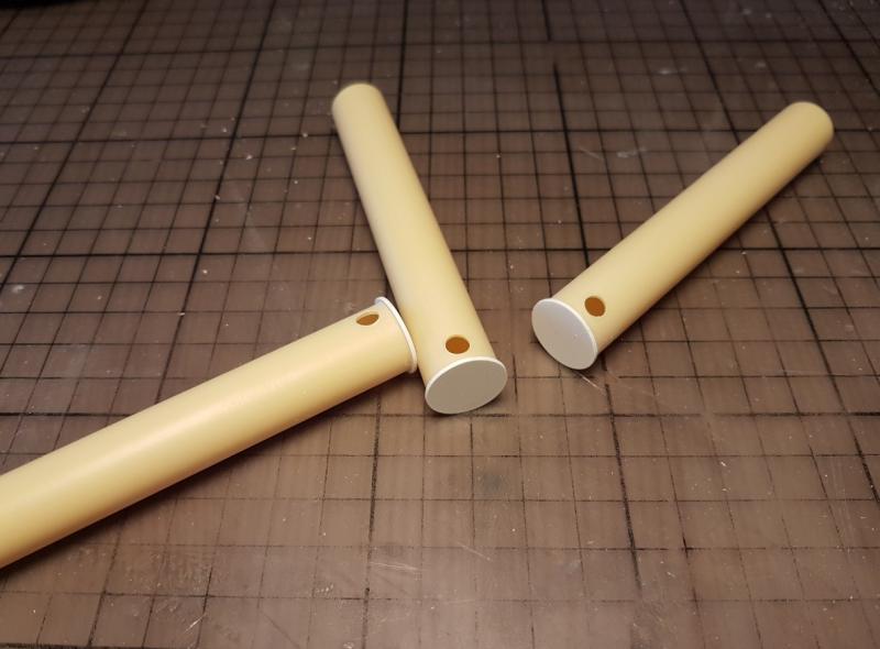

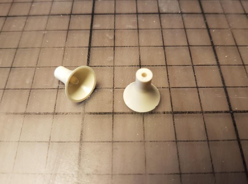

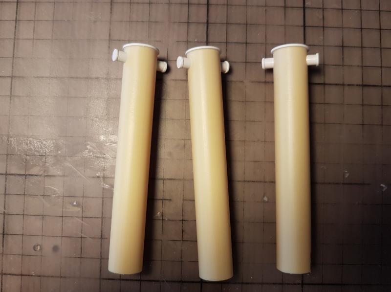

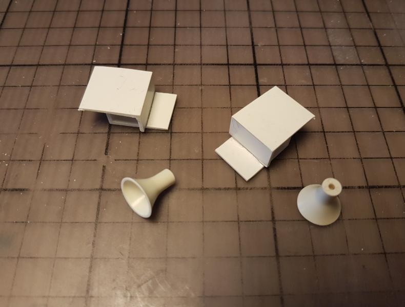

Więc, ciąg dalszy detali:
może za wcześnie położyłeś kolejną warstwę szpachli,
gdy poprzednia jeszcze nie wyschła ?
z jakiego materiału tworzysz te elementy/detale ?
Jak szpachla nie wyschła to poprzednią zdzieram do czystej powierzchni. Problemy się rozpoczęły, gdy otworzyłem nowy zestaw szpachli - może tu jest przyczyna. Ale poczekam jeszcze do jutra rano na efekt kolejnej próby.

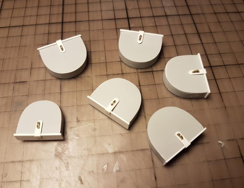

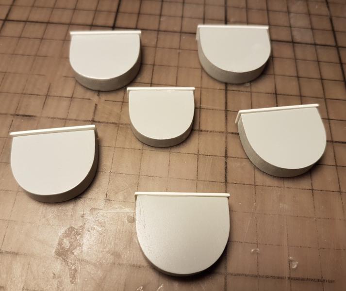

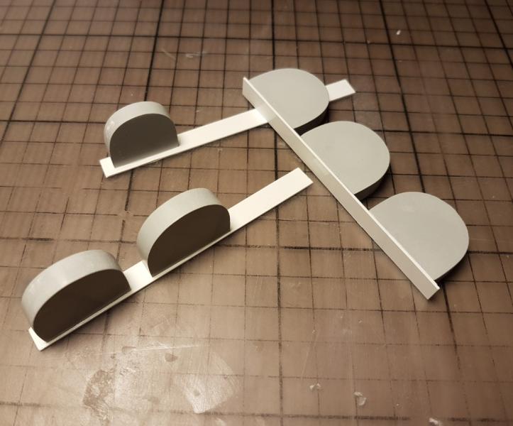

Używam PCV twarde i miękkie. Płyty i różnego rodzaju kształtowniki (O, L, I) różnych rozmiarów. Miękkie PCV jest łatwiejsze w obróbce, ale się słabo poleruje. Trzeba położyć szpachlę, albo podkład, aby było świecące i bez włosków. Paznokciem łatwo zarysować. Stąd mało używam.
Polery duże:

Szpachla związała. Niestety mieszanie na oko się nie sprawdza.

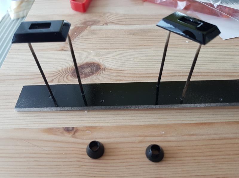

W przerwie zrobiłem elementy wykończeniowe do nadajnika. Po wyschnięciu "szybkoschnącej" farby wkleję je na miejsce i wtedy pokaże to na zdjęciu.

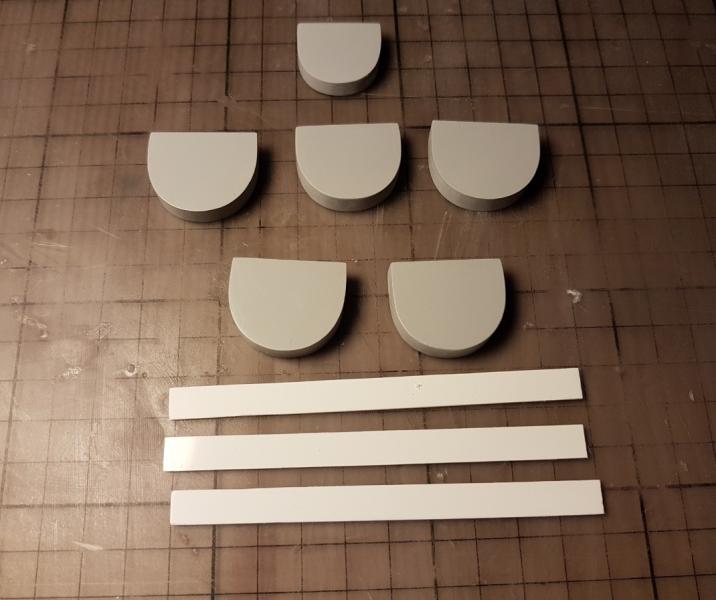

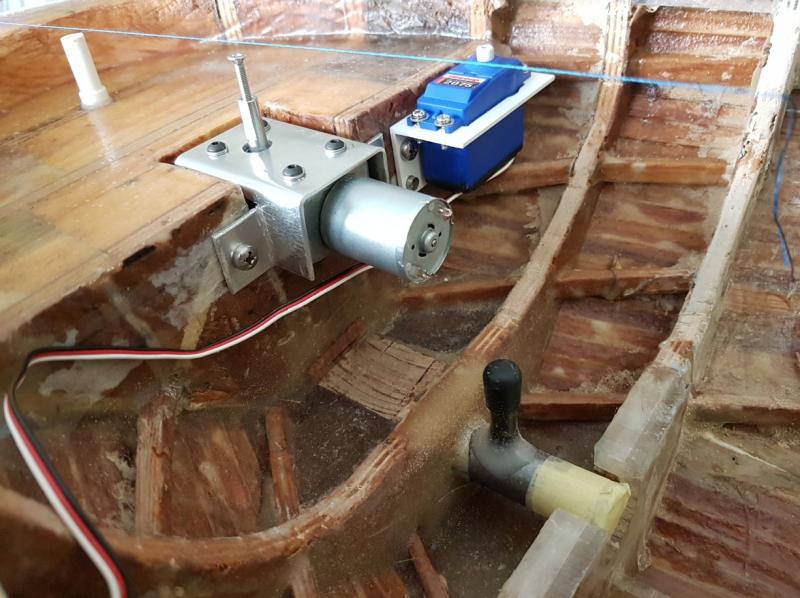

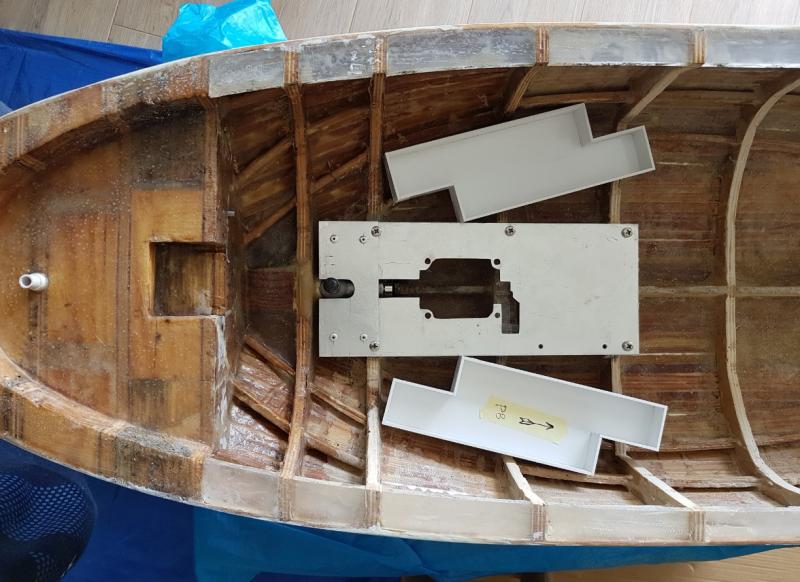

Czas na pojemniki na baterie:

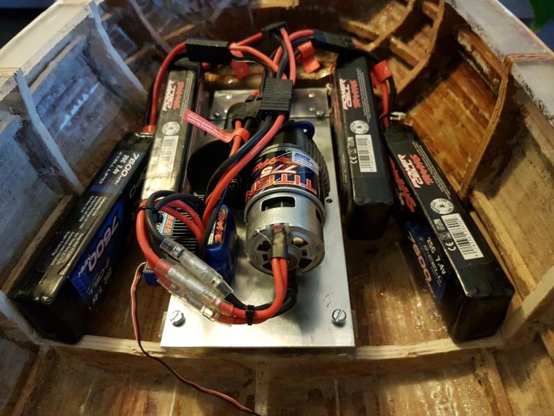

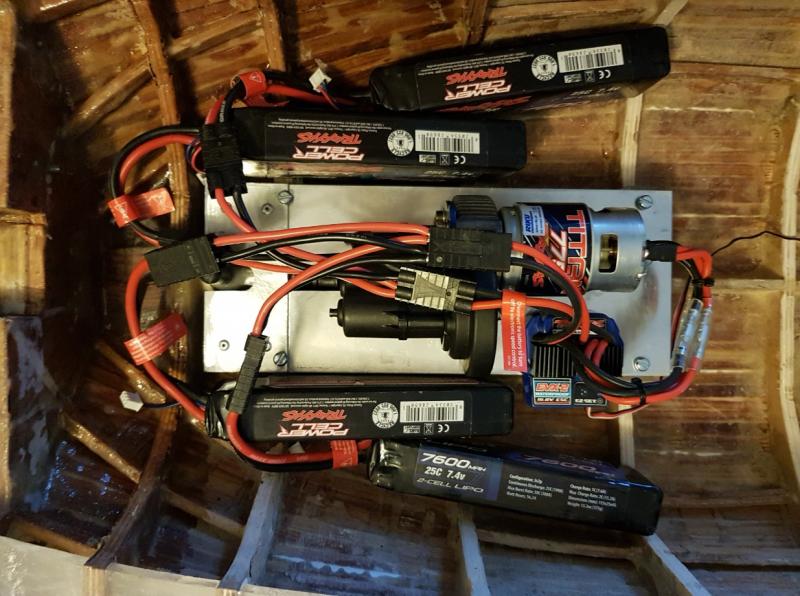

nie wiem czy dobrze kombinuję, ale baterie umieściłbym "w kupie" jak najniżej na środku kadłuba
po określeniu środka ciężkości. takie umieszczenie jak na foto, może powodować wpadanie holownika w bujanie
na boki od wiatru lub fal. chyba że ten silnik jest tak ciężki, że znosi wagę baterii.
