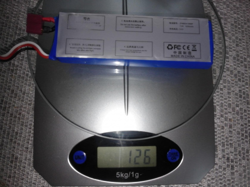

hornet2 Opublikowano 25 Stycznia 2018 Autor Opublikowano 25 Stycznia 2018 Bo na ładowarce rozładowałeś go prądem 1A a potem ładujesz 5A. Gdyby kopter pobierał z pakietu 1A to by wykorzystał 3.2Ah. Ale niestety pobiera w okolicach 10A a co za tym idzie pakiet kleka wczesniej i sa duze straty i realnie wykorzystuje 2Ah... wsadź do środka lepszy pakiet to odnajdziesz brakujące minuty... z tym ze jest to błędne koło - bo lepszy pakiet 3.2Ah oznacza dodatkowe gramy - minimum 70g zgodnie z wcześniejsza analiza, że pakiet przy pojemności 3200mA powinien ważyć ok 190g a nie 126... No właśnie ta waga . I tak jest już o ponad 130g więcej niż było wcześniej ( stockowe wyposażenie ) . Starsza wersja koptera CG035 miała aku o poj. 2,2Ah .
