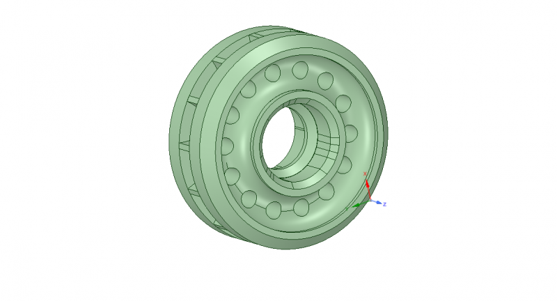

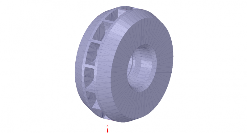

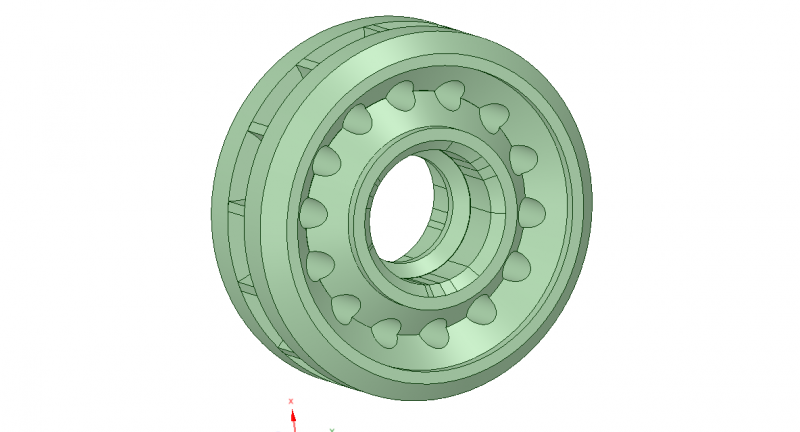

Osa Opublikowano 20 Lutego 2018 Opublikowano 20 Lutego 2018 No ten jest ok , już zaczynam drukować. Za 150 godzin będzie gotowy Chwilę dłubałem i na jednym kółku dało by się zaoszczędzić trochę czasu. Gdyby pozostałe wziąc w obroty można by skrócić drukowanie. Oryginał Moja wypocina numer jeden Moja wypocina numer dwa

Osa Opublikowano 20 Lutego 2018 Opublikowano 20 Lutego 2018 Kółeczka tzn pliczki mogę wrzucić. Niestety próby nie przyniosły rezultatu. I .rar-a też nie mogę. Na razie mam to jedno narysowane i STL mogę dać, pozostałe też pewnie zrobię, są tylko trzy rodzaje kół.

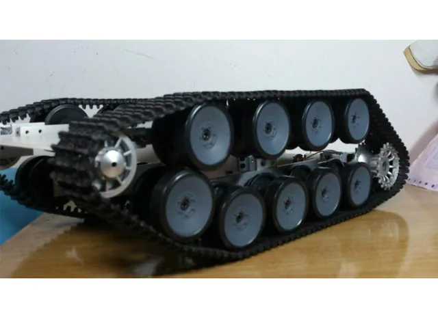

robertus Opublikowano 25 Lutego 2018 Opublikowano 25 Lutego 2018 Takie coś fajnego znalazłem przez przypadek
