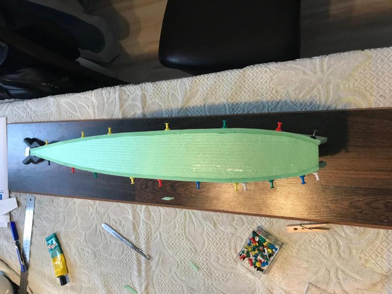

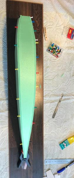

Tydzień temu już złożyłem kadłub ale był tak niedbale zrobiony że postanowiłem zacząć od nowa i oto efekt dzisiejszej pracy.
Jutro jak ładnie wszystko wyschnie będę sklejał kadłub a dziś trochę jeszcze powycinam i jutro dalszy ciąg relacji.
tez używam uhu i zgodnie z sugestiami odczekuje chwilę aż ciut wyschnie i dopiero wklejam bo wtedy mocniej wiąże od razu i można fajnie uformować wygięty depron.
Ja dodatkowo używam suszarki do włosów, wtedy max minuta i wszystko ładnie się skleja. Z wszystkich testowanych klejów do epp i tym podobnych, uhu najbardziej lubię. Spoina jest elastyczna i mocno trzyma. Cyjanoakryl niektóre pianki rozpuszcza, a dragon długo schnie jak się za dużo nałoży i spoina jest twarda i łamliwa.
