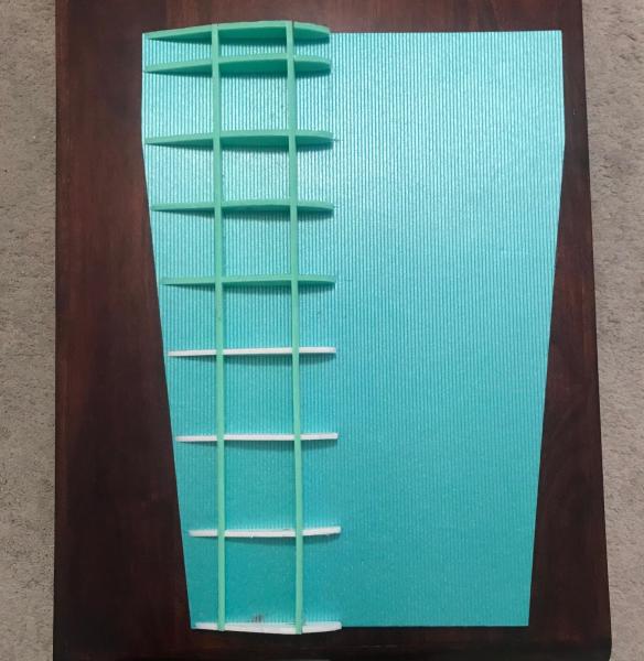

freeman67 Opublikowano 15 Stycznia 2018 Autor Opublikowano 15 Stycznia 2018 a to efekt dzisiejszej pracy ;]

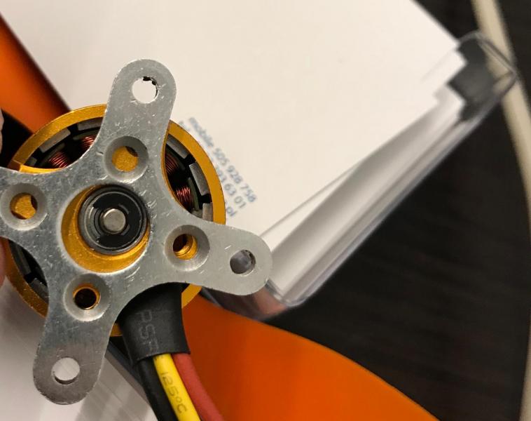

freeman67 Opublikowano 16 Stycznia 2018 Autor Opublikowano 16 Stycznia 2018 albo ja coś źle myślę albo to do siebie nie pasuje. Otwory na śruby są zuepłnie inaczej w silniku i w tym krzyżaku
zbjanik Opublikowano 16 Stycznia 2018 Opublikowano 16 Stycznia 2018 A spróbuj obrócić krzyżak o 90 st.- otwory nie są na jednej, a na dwóch średnicach. Jak nie będzie pasował, to można dorobić swoją wersję z kawałka blachy AL, czy cieńszej stalowej.
freeman67 Opublikowano 16 Stycznia 2018 Autor Opublikowano 16 Stycznia 2018 hahaha ale jestem tępa dzida;] faktycznie obrócenie pomogło ;] teraz jeszcze musze rozkminić jak połączyć ze soba silnik regulator odbiornik i baterie ;]

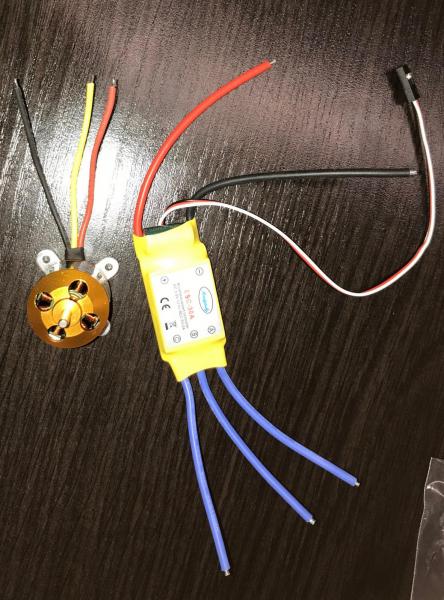

Gość Opublikowano 16 Stycznia 2018 Opublikowano 16 Stycznia 2018 A cóż tu myśleć. Daj zdjęcie tych komponentów i zobaczymy co tam przylutowałeś do regulatora albo jeszcze nie przylutowałeś.
freeman67 Opublikowano 16 Stycznia 2018 Autor Opublikowano 16 Stycznia 2018 jeszcze nic nie przylutowałem. nie mam jeszcze odbiornika i baterii tylko silnik i regulator.
Gość Opublikowano 16 Stycznia 2018 Opublikowano 16 Stycznia 2018 Na pewno będą Ci potrzebne goldy (złacza) męskie i żeńskie, cyna, lutownica, koszulki termokurczliwe. Pięć takich par powinno Ci wystarczyć https://abc-rc.pl/GOLD-3-5mm .Ewentualnie 3 pary i jeden wtyk do pakietu
poharatek Opublikowano 16 Stycznia 2018 Opublikowano 16 Stycznia 2018 No to przecież już Ci wcześniej napisałem: na połączeniu między silnikiem a regulatorem - goldy 3,5 mm, między pakietem a regulatorem - XT-60.
freeman67 Opublikowano 16 Stycznia 2018 Autor Opublikowano 16 Stycznia 2018 ale ja nie pytam o rodzaj złaczek bo to mam. tylko jaki przewód gdzie. Zapewne ten filmik mi pomoże ;] https://www.youtube.com/watch?v=0CNpq_jrCFE
poharatek Opublikowano 16 Stycznia 2018 Opublikowano 16 Stycznia 2018 Ale to z kolei jest (no - oki powinno być ) oczywiste... Na regulatorze + i - masz oznaczone przewody prądowe, trójżyłowy przewód zakończony wtyczką JR idzie do odbiornika, przewody oznaczone na regulatorze jako A, B i C - do silnika.
Gość Opublikowano 16 Stycznia 2018 Opublikowano 16 Stycznia 2018 Jaki przewód gdzie do odbiornika to będziesz wiedział wtedy kiedy będziesz miał nadajnik i odbiornik na stole. Różne firmy różnie przydzielają funkcje do wyjść.
