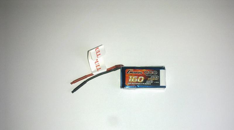

rajaner Opublikowano 19 Stycznia 2018 Opublikowano 19 Stycznia 2018 Może to banalne, ale nie wiem jak naładować taki pakiet 2S. W warunkach domowych używam zwykłą ładowarkę IMAX B3. Czy taką jest możliwe w jakiś sposób to naładować,może jakieś specjalne złącze. Bardzo proszę o pomoc. Według opisu sklepu gdzie był kupiony. Oczywiście tam na ten temat nie byli mi w stanie nic doradzić. Akumulator Gens Ace 160mAh 7.4V 30C 2S1PNapięcie - 7,4 V Pojemność - 160 mAh Ilość cell - 2 Typ konektora - brakTyp balancera - JST-XH --------------------------A tego jak widać tu nie ma.Prąd rozładowania (ciągły) - 30C / 4.8 A Prąd rozładowania (szczytowy) - 60C / 9.6 A Długość - 31 mm Szerokość - 22 mm Wysokość - 2 mm Waga - 10,25 g
Gość Opublikowano 19 Stycznia 2018 Opublikowano 19 Stycznia 2018 Wg producenta prad ładowania to 1-3 C bo chyba o to chodzi http://www.gensace.de/gens-ace-160mah-7-4v-30c-2s1p-lipo-battery-pack.html Ładowarki mogą ładować prądami co 100mA, czyli 100, 200, 300 itp.
japim Opublikowano 19 Stycznia 2018 Opublikowano 19 Stycznia 2018 Powinien mieć złącze balancera. Jeżeli go nie ma to pakiet jest niezgodny z opisem. Można go normalnie ładować po dorobieniu wtyczki, z tym ze nie będziesz mógł przeprowadzić procesu balansowania. Nie jest ono konieczne, ale zalecane do bezpiecznego użytkowania pakietu na dłuższą metę.
japim Opublikowano 19 Stycznia 2018 Opublikowano 19 Stycznia 2018 Tak jak napisał Sławek - imax B3 ma za duży prąd ładowania dla tego malutkiego pakietu. Potrzebujesz ładowarkę z regulowanym prądem ładowania lub przeznaczona do micro pakiecikow. Niemniej zanim zaczniesz dorabiać wtyczkę wyjaśnij kwestie balancera. Powinien być. Edit: rewiduje moje stanowisko. Zgodnie z fotografiami pdoducenta ten pakiet nie ma złącza balancera : http://www.gensace.de/gens-ace-160mah-7-4v-30c-2s1p-lipo-battery-pack.html W związku z tym potrzebujesz 2 reczy: przylutowac sobie wtyczkę. Kupić ładowarkę która może ładować prądem 100 - 200 mA.
rajaner Opublikowano 19 Stycznia 2018 Autor Opublikowano 19 Stycznia 2018 Bardzo dziękuję za tak szybką odpowiedz i wyjaśnienie sprawy. Przemek czy możesz mi doradzić i pokazać jaką ładowarkę konkretnie kupić. Mam trzy takie pakiety i pewnie ich wykorzystam.
japim Opublikowano 19 Stycznia 2018 Opublikowano 19 Stycznia 2018 Po najniższej linii oporu to imax b6 lub pokrewne.
rajaner Opublikowano 19 Stycznia 2018 Autor Opublikowano 19 Stycznia 2018 Taką ładowarkę mam tylko bez zasilacza i używam na zewnątrz.Tu by mi zależało na jakiejś sieciowej która by pasowała pod ten pakiet.
Gość Opublikowano 19 Stycznia 2018 Opublikowano 19 Stycznia 2018 Jak masz b6 to byle jaki zasilacz 0.5-1A 12V starczy do ładowania tego lipola.
japim Opublikowano 19 Stycznia 2018 Opublikowano 19 Stycznia 2018 Obawiam się, że takie rzeczy tylko w erze... Proste ładowarki sieciowe (w postaci wtyczki do kontaktu) ładują ustalonym prądem i to zazwyczaj w okolicach 0.5 - 1A. Skoro masz B6 to tak jak napisał Sławek - zasilacz 12V 1A i jedziesz. A jak chcesz mieć przyszłościowo to kup sobie zasilacz serwerowy za 30zł o mocy 500W i będziesz miał na 10 ładowarek B6
rajaner Opublikowano 19 Stycznia 2018 Autor Opublikowano 19 Stycznia 2018 Panowie. Wszystko jasne. Bardzo dziękuję za pomoc.
