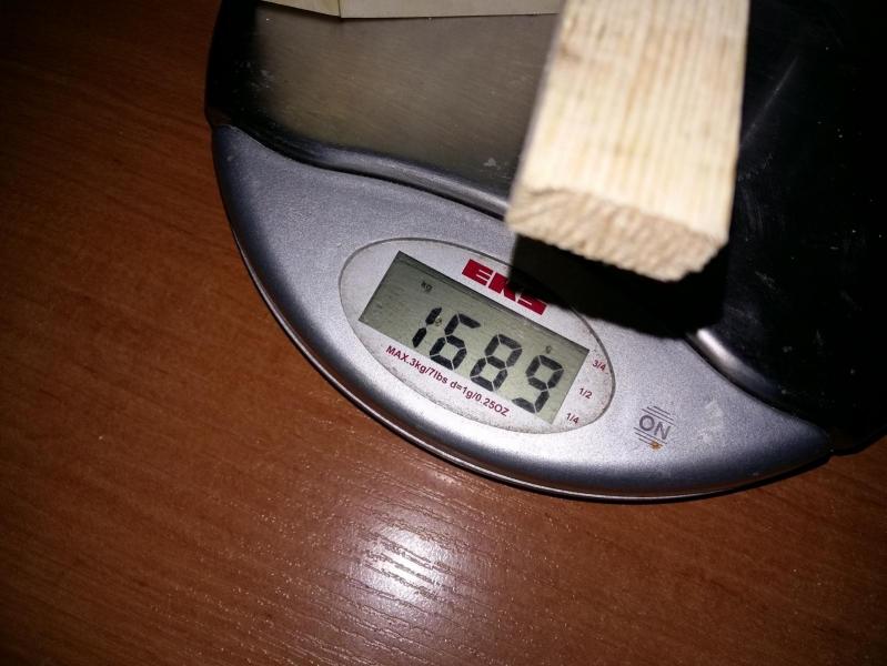

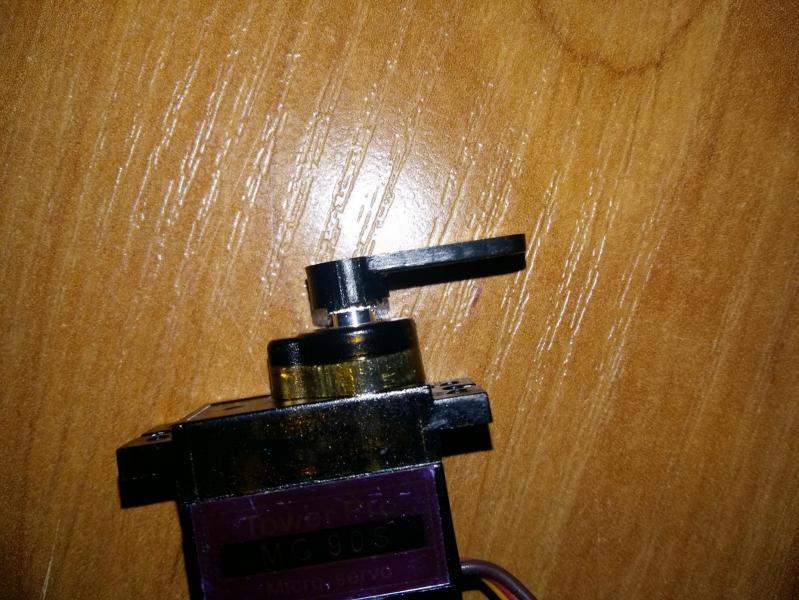

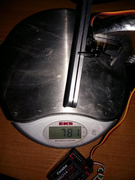

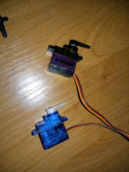

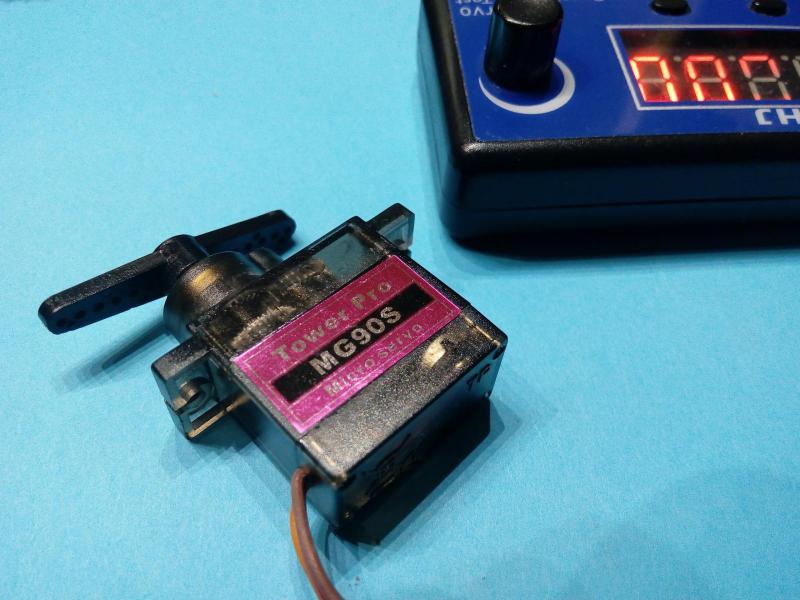

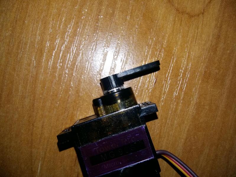

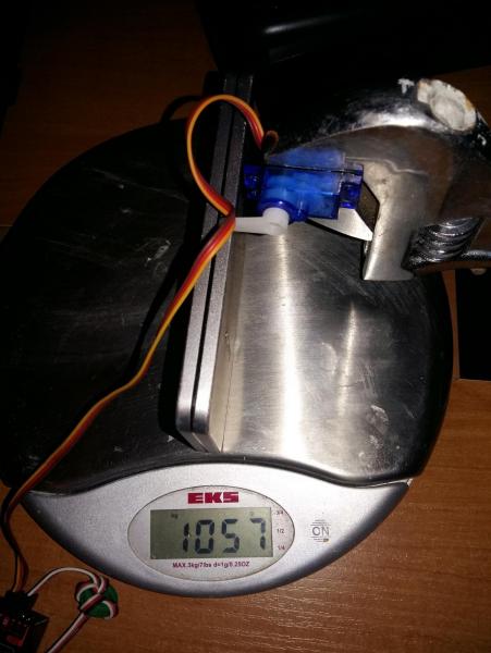

Gość Opublikowano 26 Stycznia 2018 Opublikowano 26 Stycznia 2018 Wczoraj, po dłuższym okresie oczekiwania, odebrałem z poczty dwa serwa Tower Pro MG90S. Stwierdziłem że będą bardziej precyzyjne od SG90/HTX900 i mocniejsze. Oglądałem na yt różne filmy testów tych serw i trafiłem na film rosyjskiego modelarza który porównał to serwo z sg90 i tgy9025. Niestety MG 90S wypadło najgorzej w kwestii siły. Sprawdziłem to sam blokując po kolei dźwignię w obu serwach palcem i sterowałem jej ruchem z nadajnika. W TP opór był znacznie mniejszy. Ponieważ chciałem sprawdzić to dokłdniej zmontowałem na szybko prostą maszynę pomiarową i sprawdziłem tylko i wyłącznie siłę docisku tytułowych serw. MG90S wypadło blado. Siła docisku była mierzona wagą na ramieniu 14,5mm. Dodatkowo w MG90 jest luz osiowy na trybie na którym osadzona jest dźwignia i cały tryb wraz z dźwignią wysuwa się o około 1mm. Zaletą serwa jest metalowa przekładnia MG90 jest ciut szybsze, więcej zalet nie widzę. Zobaczcie sami. EDIT: Serwo zasilane przez BEC reglera Turnigy Sentry 40A o wydajności 3A. Sam regler zasilany z żelówki 12V/7Ah. Każde serwo wpinane osobno w odbiornik. Waga przed pomiarem została wytarowana, dźwignia przed pomiarem nie dotykała wagi.Luz wynosił około 1/4 mm. No cóż, potrzeba matką wynalazków więc pobrałem metalowe tryby z MG do HXT hahahhaa. Został tylko jeden plastikowy. Teraz mam mocne serwo z mocną przekładnią.

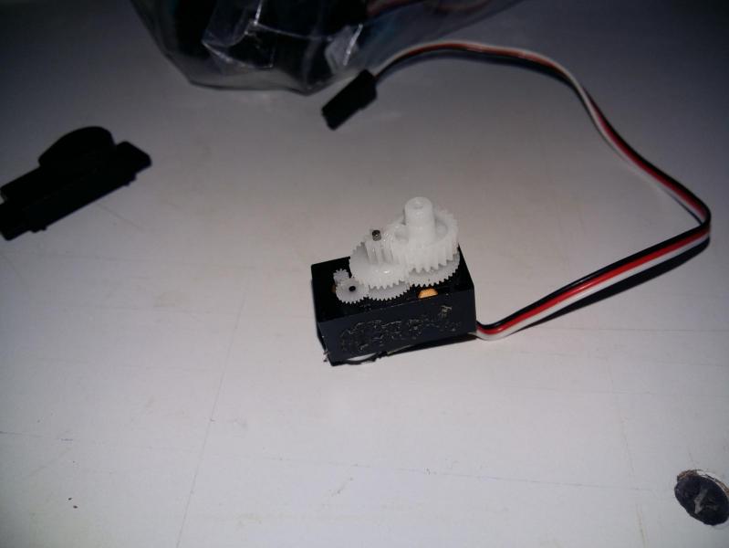

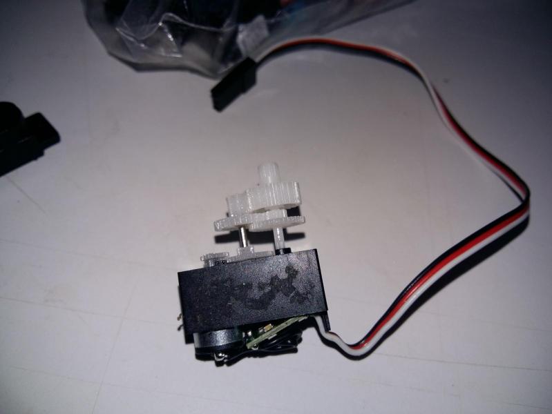

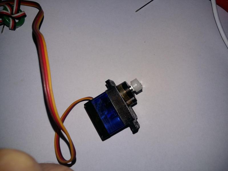

Gość Opublikowano 26 Stycznia 2018 Opublikowano 26 Stycznia 2018 Po wymianie przekładni na metalową to niebieskie działa bardzo dobrze. Przerobię jeszcze jedno. MG90S to pomyłka ale przynajmniej przekładnie wykorzystam. Jedyny plastikowy tryb który został to ten napędzany bezpośrednio z silnika. O dziwo po tej przeróbce zniknął luz osiowy.

Gość Opublikowano 26 Stycznia 2018 Opublikowano 26 Stycznia 2018 Co do trzymania neutrum to nie powiem że jest źle. Natomiast kwestia 1.8kg na 1cm przy 4.8V to fantastyka. Z prostych przeliczeń wyszło że mają około 1kg na 1cm. Chyba to nie zależy od sprzedawcy, niestety.

maxiiii Opublikowano 30 Stycznia 2018 Opublikowano 30 Stycznia 2018 Ja MG90s kupuję u chińczyków. https://www.aliexpress.com/item/Best-prices-1PCS-Metal-gear-Digital-MG90S-9g-Servo-Upgraded-SG90-For-Rc-Helicopter-plane-boat/32273345568.html przed chwilą sprawdziłem z jaka siłą działa. I tu miłe zaskoczenie. orczyk 1,5cm , na wadze 1,9kg, czyli 2,85 na 1cm. Waga serva 12,8g. Oczywiście nie wierzę, że to tower pro

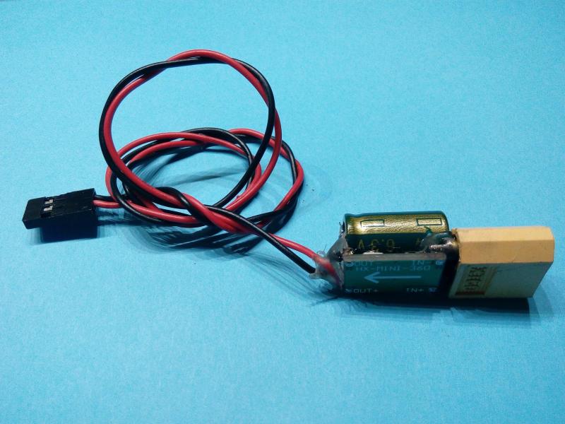

Gość Opublikowano 30 Stycznia 2018 Opublikowano 30 Stycznia 2018 U mnie było z BEC-a reglera, zapewne jest tam stabilizator liniowy.
maxiiii Opublikowano 30 Stycznia 2018 Opublikowano 30 Stycznia 2018 Dla serwa 5 woltów to 5 woltów:) Mi się trafiły chińskie serwa lepsze od oryginałów.
Gość Opublikowano 31 Stycznia 2018 Opublikowano 31 Stycznia 2018 Oczywiście ze dla serwa 5 V to 5V ale jednak należy wziać pod uwagę kucanie napięcia na stabilizatorze pod wpływem obciążenia. Niektóre stabilizatory liniowe mają tak że jak się zagrzeją to spada na nich napięcie bo działa zabezpieczenie termiczne. Więc może się okazać że u mnie to było np 4,5 czy 4,7V. Musiałbym zmierzyć miernikiem. Przetwornica tak łatwo się nie poddaje pod obciążeniem, jest bardziej sztywna, co nie zmienia faktu że wszystkie próby robiłem w identycznych warunkach i wyniki mg90s pokrywają się z tymi rosyjskimi.
maxiiii Opublikowano 31 Stycznia 2018 Opublikowano 31 Stycznia 2018 Przed chwilą zmontowałem małe urządzenie do sprawdzenia mocy serwa. uchwyt orczyka na 1cm. Oczywiście weź pod uwagę, że to serwo nie leżało nawet przy tower pro. od pewnego czasu kupuję właśnie te serwa i jestem z nich zadowolony. Jeszcze ani jedno mi nie padło.

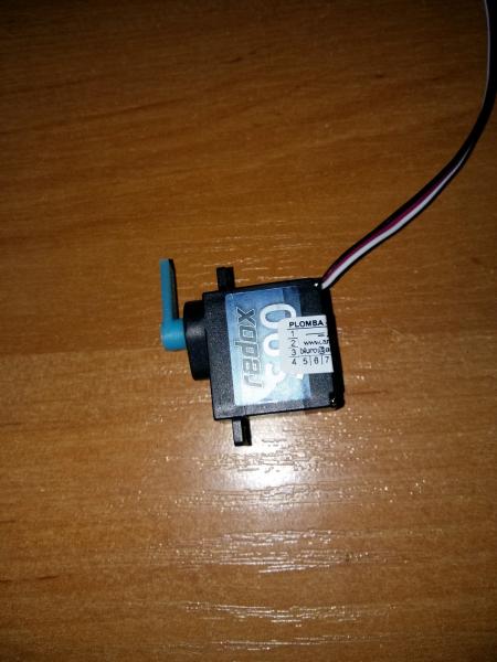

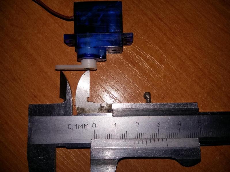

Gość Opublikowano 2 Lutego 2018 Opublikowano 2 Lutego 2018 Kilka słów o redoxie S90. Jedna z upierdliwości zewnętrznych to krótki kabel (zdecydowanie krótszy niż w TP czy HXT) oraz mała średnica ośki zębatej do osadzenia dźwigni. Wewnątrz jest nie cztery a pięć kół zębatych z czego jedno które zazębia się z trybem na silniku ma moze ze 4 mm średnicy. Teraz najciekawsze: Tryb na którym osadzana jest dźwignia nie ma metalowej ośki a plastikową która napędza potencjometr. Ogólne trochę słabo to wygląda. Moim zdaniem nasi dalekowschodni znajomi włożyli szybkoobrotowy silnik, dali pięciostopniową przekładnię co dało w sumie niezłą prędkość i odpowiedni moment obrotowy ale z jakością przekładni to pojechali po bandzie. Pomijam że zerwanie gwintu przy dokręcaniu dźwigni jest prawie niezauważalne i okazuje się że dokręcamy bez końca . Jaka cena taka jakość.
