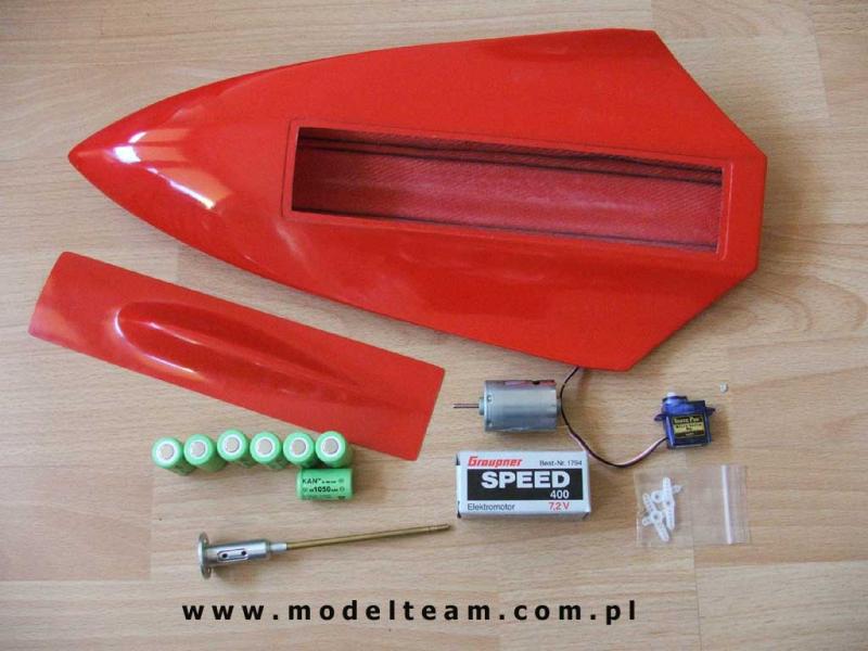

kaszalu Opublikowano 26 Stycznia 2018 Opublikowano 26 Stycznia 2018 Nie wiemy jaki ostatecznie napęd zamierzasz zastosować ! Te z OLXa to także spalinowe ślizgi ! Może taki na początek pod elektryka ? Odpada wiele problemów .... , https://modelemax.pl/pl/714-kadluby-laminatowe Bardzo dobra jakość (robione przez czeskiego zawodnika) - sam z kilku skorzystałem ! Np. "Shark" klon Qukorellego z silnikiem szczotkowym klasy Jumbo 540 ! Bateria Lipol 2s 3250 mAh. Powodzenia !

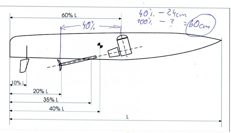

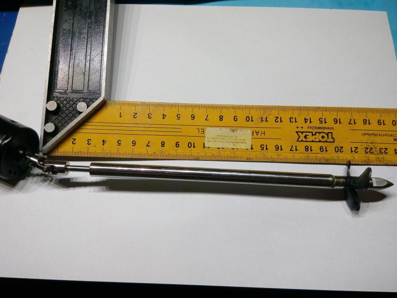

maxiiii Opublikowano 26 Stycznia 2018 Autor Opublikowano 26 Stycznia 2018 Napęd ewidentnie elektryczny. Najprawdopodobniej na bezszczotce. Te z olx-a to w większości elektryki, tylko ten pierwszy jest spaliną. Obejrzałem stronę podaną przez ciebie i podobają mi się ale chyba jak na pierwszy taki model lepiej jak kupię jakąś używkę. Przeczytałem kilka artykułów dotyczących budowy ślizgów eco i nie wszystko zrozumiałem do końca. Muszę zgrać ze sobą kilka elementów tz. długość łódki, długość wału i typ,moc, obroty silnika. Właśnie tego nie wiem jak to zrobić. Na dzień dzisiejszy posiadam ze starych zasobów wał ze śrubą(jak na zdjęciu). Wał jest podwójnie łożyskowany z kardanem i śrubą 36mm. Czy taki będzie odpowiedni? Silnik raczej bezszczotka ale nie wiem ile powinna mieć kV. Zasilanie raczej 4s bo takich bateryjek mam sporo ale może być każde inne. Myślałem o łódce ok 40 - 50 cm. Też nie wiem czy to dobry pomysł na początek?

kaszalu Opublikowano 26 Stycznia 2018 Opublikowano 26 Stycznia 2018 Tu masz istotne wymiary i wyważenie ślizgu ! Te laminatowe kadłuby z linka na pewno dobrze pływają , jak chcesz popróbować czy ci się to podoba i się nie zniechęcić to weź laminat ! Ale decyzja należy do Ciebie oczywiście ! Pozdrowienia i powodzenia w projekcie !! 1

maxiiii Opublikowano 26 Stycznia 2018 Autor Opublikowano 26 Stycznia 2018 Darek to właśnie zaczynam tą samą drogę. Andrzej Z wyliczeń wychodzi, że aby zastosować mój wał muszę mieć łódkę długości 60 cm. Chyba to dobrze przeliczyłem? Ale jak chcę mieć mniejszą (ok 40cm) muszę skrócić wał lub kupić mniejszy. Jeszcze sprawa przegubu. Dużo ludzi jest na anty do takiego rozwiązania ze względu na hałas. czy lepszym rozwiązaniem jest wał mocowany na sztywno do silnika? Andrzej od wczoraj spędziłem na czytaniu kilkanaście godzin. Czasu to ci u mnie dostatek.
