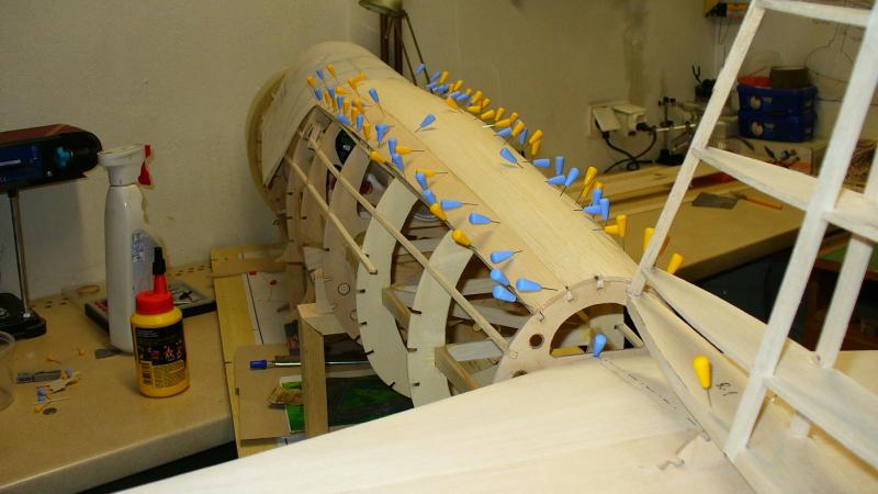

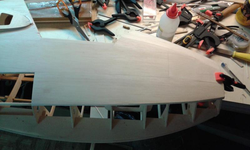

Pisząc o łapaniu na klej Ca ,miałem na myśli punktowe klejenie klepek w miejscach gdzie miała duże tendencje do odchodzenia na wręgach( przeważnie na I-szej i ostatniej wrędze) kropla kleju Ca na już posmarowany element Wikolem cyk i już trzyma.W innym przypadku musiałbyś mieć 30 palców, żeby taka klepkę już namoczoną i mniej więcej wyoblona złapać na długości blisko półtora metra ,uformować w miarę dokładnie w stosunku do poprzedniej oraz przyszpilić do podłużnic :).
