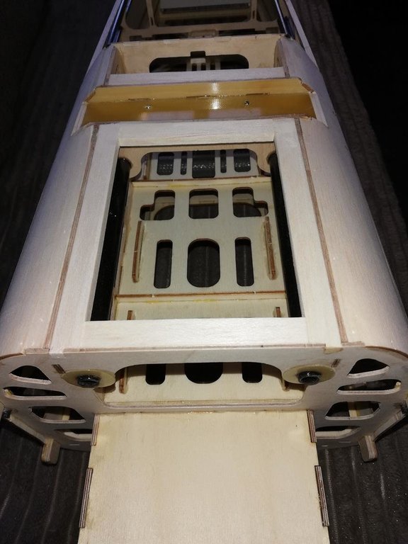

kojot92 Opublikowano 22 Sierpnia 2018 Autor Opublikowano 22 Sierpnia 2018 Hej. Skrzydło się okleja balsą.
kszczech Opublikowano 22 Sierpnia 2018 Opublikowano 22 Sierpnia 2018 Hej. Skrzydło się okleja balsą. Oklejanie balsą koniecznie z rurami na wypoziomowanym stole !!! Rury wyciągasz po oklejeniu.
kojot92 Opublikowano 22 Sierpnia 2018 Autor Opublikowano 22 Sierpnia 2018 Oklejanie balsą koniecznie z rurami na wypoziomowanym stole !!! Rury wyciągasz po oklejeniu. Krzysiek, te pasy balsy które idą przez całą długość skrzydła klejone na rurkach, dopiero później zdjąłem skrzydło z rurek jak zacząłem oklejać tą część przy kadłubie. Drugie skrzydło okleję całe na rurkach, tak jak piszesz.
kojot92 Opublikowano 25 Sierpnia 2018 Autor Opublikowano 25 Sierpnia 2018 Jedno skrzydło gotowe. No prawie bo brakuję jeszcze krawędzi natarcia. W takim stanie waży 421g.
