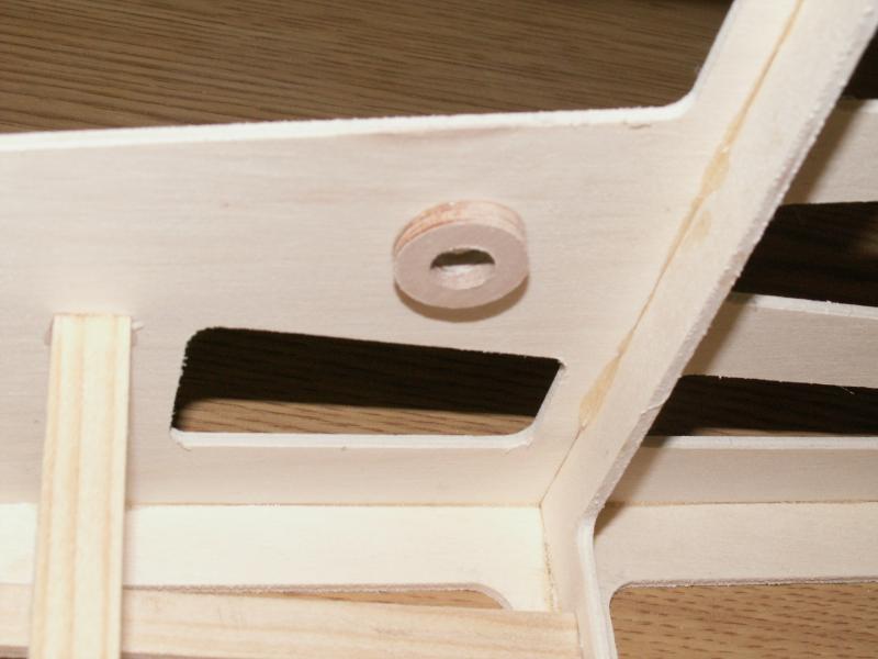

kojot92 Opublikowano 10 Marca 2018 Autor Opublikowano 10 Marca 2018 Niedużo zrobiłem, ale zawsze coś. Dzisiaj chciałem kleić boczki, ale zorientowałem się, że nie mam tyle ścisków, żeby złapać przynajmniej jeden bok w całości, a nie chce mi się kombinować i kleić go jakoś na dwa razy. Jutro zamówię ściski i w tygodniu skleję kadłub do końca. Rozkminiłem już temat z tymi pierścieniami. Jedynie nie wiem gdzie idą te dwa pierścienie, pierwsze od prawej. One mają wymiary 22,5x10,5 mm.
kszczech Opublikowano 10 Marca 2018 Opublikowano 10 Marca 2018 Wydaje mi się że to zaślepki na rurę w stateczniku. Sprawdzę jutro i potwierdzę.

Viper Opublikowano 10 Marca 2018 Opublikowano 10 Marca 2018 Stateczników jeszcze nie robiłem, ale chyba właśnie tak jak Krzysztof pisze, a dodatkowo ja wyciąłem dwa extra i użyłem jako wzmocnienia (wewnętrznego) do rur stabilizujących położenie skrzydła, te dwa z lewej też wyciąłem extra i użyłem jako wzmocnienia zewnętrzne dla tych samych rur.
kszczech Opublikowano 11 Marca 2018 Opublikowano 11 Marca 2018 Zgodnie z obietnicą pokazuję gdzie te pierścienie idą. Masz tu na zdjęciu. To nie MX ale konstrukcja podobna. No i pamiętaj, że te pierścienie z twardej sklejki (to co są przytulone przez ściski) mają być zeszlifowane pod kątem. Hej
