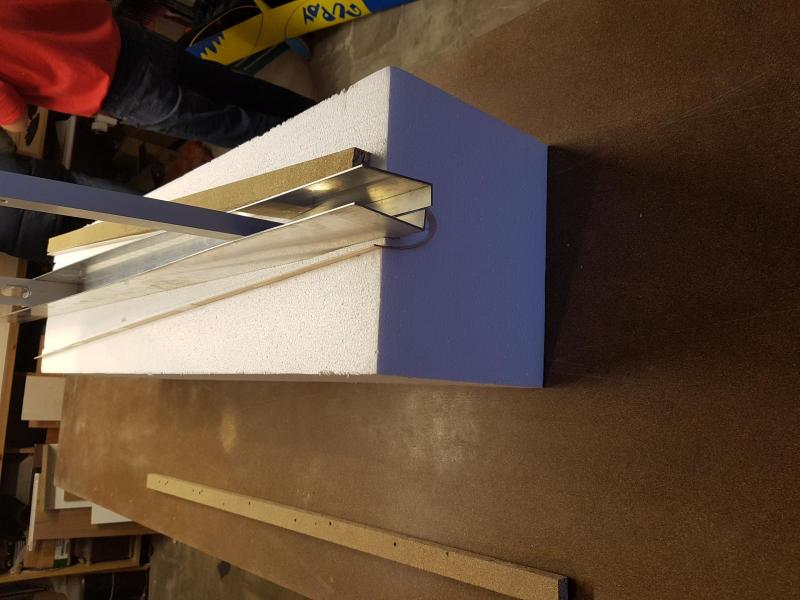

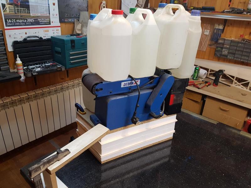

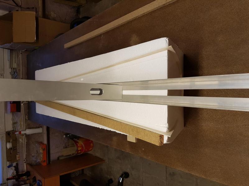

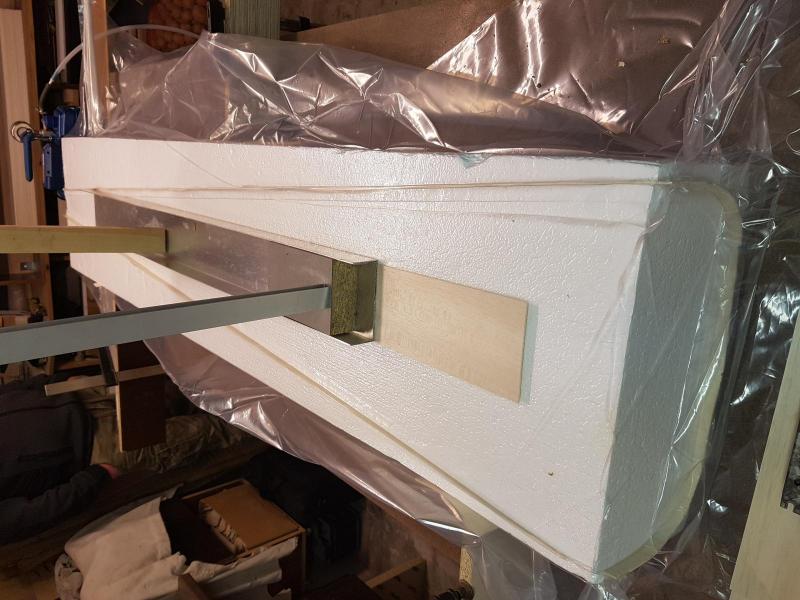

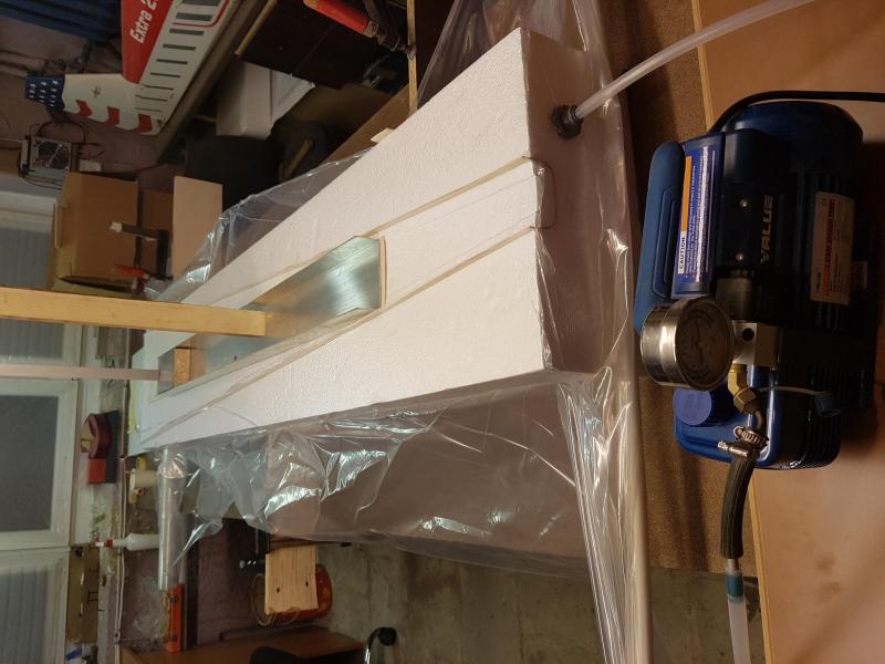

Dodam jeszcze zdjęcia, bo ja żeby się nie bawić w ściski i inne konstrukcje wkładam u mojego kolegoi który dysponuje pompą próżniową takie elementy w worek i jest że tak to ujmę po zabawie. Oczywiście dla jednego modelu to bez sensu robić bo da się to zrobić ściskami i wszystkim co ciężkie :)
