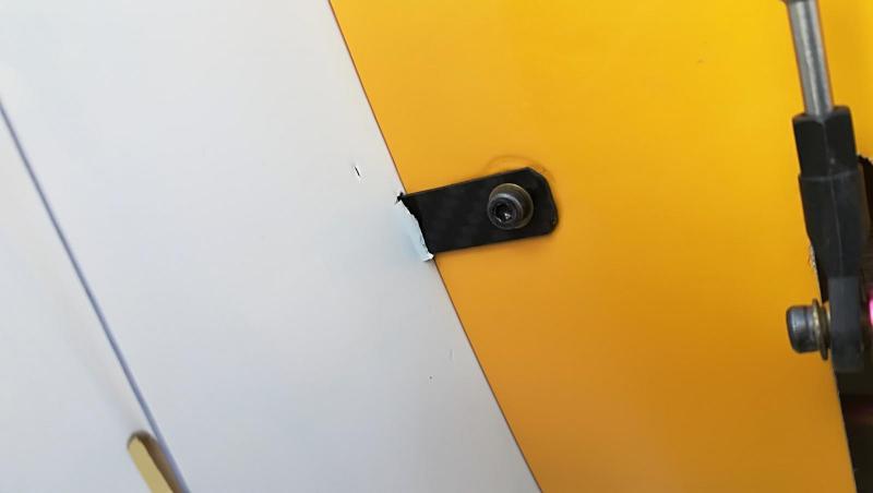

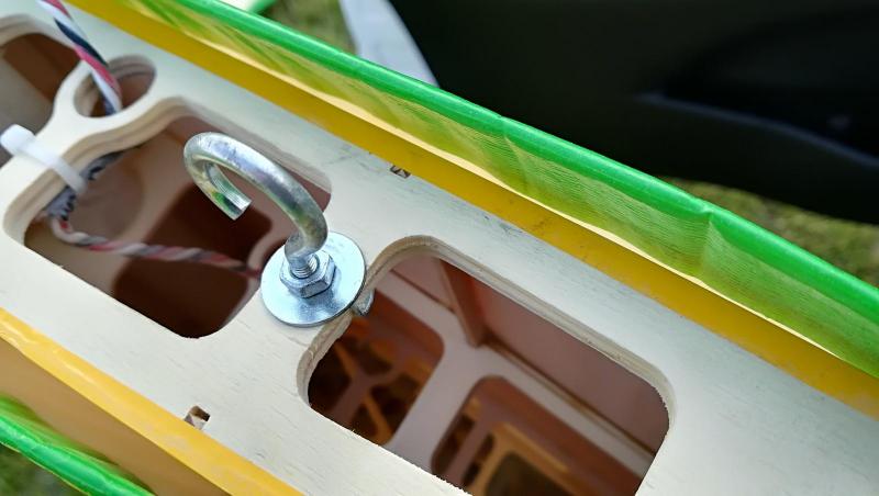

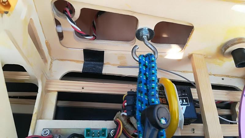

kojot92 Opublikowano 12 Maja 2018 Autor Opublikowano 12 Maja 2018 Hej. Skończyłem rusztowania stateczników. Kleiłem je na stole podobnie jak statecznik pionowy. Żeberko przykadłubowe klejone na modelu. Wiem, że od spodu między pierwszym, a drugim żeberkiem ma być listewka sosnowa z nakrętką kłową. Tylko nie wiem za bardzo do czego. Może coś podpowiecie. Rozumiem, że stateczniki są zdejmowane i tak się zastanawiam jak one są blokowane. Nasuwam na rurkę i tak sobie wiszą?? Tak samo ze skrzydłami. W jaki sposób będą blokowane?? Przejrzałem masę zdjęć modeli ze zdjętymi kabinkami co by sobie podpatrzeć, ale nie mogę tego rozszyfrować.
kszczech Opublikowano 12 Maja 2018 Opublikowano 12 Maja 2018 Jutro wyślę Ci zdjęcia bo będę na lotnisku. Rozwiązanie jest proste, szybkie i bardzo lekkie
enter1978 Opublikowano 12 Maja 2018 Opublikowano 12 Maja 2018 Przez ogon w poprzek idzie mały płaskownik laminatowy i łączy stateczniki ze sobą, płaskownik ma dziurki na końcach i jest przykręcany do owej nakrętki kłowej, Krzysztof podeśle zdjęcie i wszystko stanie sie jasne , błyskawiczny demontaż stateczników, ale ja i tak śruby mam wkręcone na klej do gwintów , bo nie mam potrzeby zdejmowania tych sterów . Ale otwór w kadłubie na ten płaskowniczek trzeba sobie zrobić samemu, Marcin mówił że nie wycina go bo jeden pokryje statecznik balsą 2mm inny 1,8mm a na każdy wymiar balsy potrzebny jest otworek w minimalnie innym miejscu.
kszczech Opublikowano 14 Maja 2018 Opublikowano 14 Maja 2018 Tak wygląda mocowanie statecznika: A tak mocowanie skrzydła. Pewne i szybkie. Zanim inni przygotują model to Ty już zrobisz lot Na zdjęciu to już nie wygląda ładnie i świeżo. Ale to już ma ze 3 lata.
