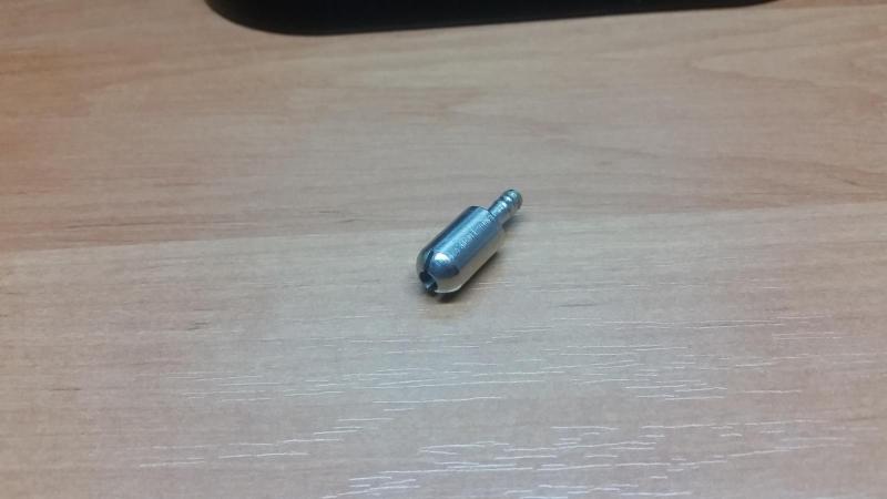

czarobest Opublikowano 7 Lutego 2018 Opublikowano 7 Lutego 2018 Mam pewien problem z wężykiem do baku, mianowicie kupiłem zbiornik 120ml, do niego była dołączona armatura lecz bez wężyka. Nie jest to oczywiście problem bo i tak musiałem kupić wężyk do instalacji, posiadam również jeszcze wężyk od poprzedniego modelu. Problem leży w tym, że oba wężyki są za sztywne (albo ssak jest za lekki?) i mimo poprawnego założenia w baku nie opadają one na dno zbiornika. To znaczy wężyk zawsze jest lekko wygięty z racji pakowania i w związku z tym można go ustawić tak, że opada na dno zbiornika, jednak po obróceniu go ssak wisi mniej więcej w połowie lub troszkę dalej, a powinien chyba dotknąć zbiornika. Boję się, że w sytuacji lotu odwróconego i poziomie paliwa poniżej połowy zbiornika może być problem . Czy macie na to jakiś sposób? Może robię coś nie tak i nie zdaję sobie z tego sprawy? Dodam że obrócenie zgięcia w bok nie załatwia niestety sprawy. Ssak ląduję niżej po odwróceniu niż połowa (zdjęcia) jednak znowu gorzej reaguję na obrót na boki.
Shock Opublikowano 7 Lutego 2018 Opublikowano 7 Lutego 2018 Pomóc może zamocowanie większego ssaka np.takiego z filcem lub eksperymentowanie z wężykiem-musi być na tyle giętki by nie stawiał oporu podczas zginania.Nie może też być stary bo z reguły twardnieje. U mnie tak leży , fakt że dość długie "ramię" na którym wisi ssak.
czarobest Opublikowano 7 Lutego 2018 Autor Opublikowano 7 Lutego 2018 Zważyłem i ssak od zbiornika waży 4g, znalazłem w internecie ważący 10g, może to faktycznie by pomogło - tylko ta wysyłka... Te z filcem widziałem że są opisywane jako do benzyny, ja nie napisałem - sorki, ale chodzi o silnik żarowy. Dobór wężyka to też problem bo niestety, ale nie mam możliwości podejścia do sklepu i sprawdzenia tego, a kupowanie kilku na próbę trochę kosztuje dla mnie. Jak by było tak jak u Ciebie to byłoby super , wniosek mam taki, że muszę chyba budować większe modele .

czarobest Opublikowano 7 Lutego 2018 Autor Opublikowano 7 Lutego 2018 Do żarek to raczej wężyki silikonowe się zakłada, przy nich raczej nie będzie żadnego problemu z wyginaniem. Wężyki które posiadam to właśnie wężyki silikonowe ze sklepu modelarskiego . Tutaj masz na miejscu ,możesz podejchać i wybrać jaki Ci pasuje https://allegro.pl/kategoria/destylacja-akcesoria-255997?string=W%C4%98%C5%BBYK%20SILIKONOWY&ref=navbar&order=m&bmatch=ss-base-relevance-floki-5-nga-hcp-col-1-4-1003&city=%C5%82%C3%B3d%C5%BC Szukałem w modelarskich i nie pomyślałem żeby szukać w ten sposób, dzięki za trop. Taki 10 gramowy mogę Ci wysłać za friko Kurcze, dziękuję . W sklepach zazwyczaj wchodzi tylko kurier który jest droższy od samego ssaka. Jeśli nie jest Ci potrzebny to chętnie przyjmę i pokryje chociaż koszt wysyłki Edycja: Przeprowadziłem zaawansowany test , tzn przykleiłem na taśmę do ssaka dwa pierścienie (takie do blokowania kółek na ośkach) i w ten sposób waga wzrosła do 8.8 grama. Z takim ładunkiem ssak lata tylko po ściankach baku .

czarobest Opublikowano 16 Lutego 2018 Autor Opublikowano 16 Lutego 2018 Dzięki Rafałowi od którego otrzymałem cięższy ssak wszystko jest teraz idealnie i w każdej pozycji baku ssak ląduję na dole. Bardzo dziękuję . Dziękuję też wszystkim za pomoc. No! Proste rozwiązanie okazało się najlepsze :-) Racja, jednak przy jakieś okazji postaram się poszukać jakiś giętszych wężyków o ile takie są - Od Rafała dostałem również kawałek wężyka i on też nie współpracuję z lżejszym ssakiem. Problemem może być też długość baku i przez to wężyka, najważniejsze jednak, że da się to rozwiązać .
