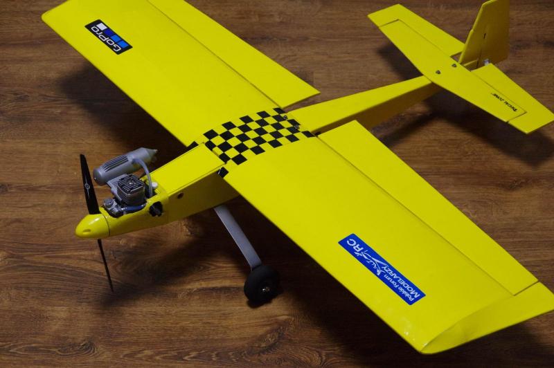

czarobest Opublikowano 10 Lutego 2018 Opublikowano 10 Lutego 2018 W związku z poradami w tym temacie http://pfmrc.eu/index.php/topic/72604-royal-marutaka-a6m2-zero-pomoc-przy-budowie/ postanowiłem zbudować model polecony i zaprojektowany przez Mirka (@mirolek). Jak już pisałem, nie budowałem tego modelu z myślą, że ma to być model tylko po to by zbudować potem Zero, Rafik mi się bardzo spodobał i traktuję go jako kolejny mój model. Budowa przebiegła całkiem sprawnie i bez większych problemów poza ostateczną wagą, która niestety wyszła dość spora - gotowy do lotu model waży 1250 gramów. Dodatkowo muszę doważyć tył aż o około 30 gramów, bo nie mam z czego zabierać z przodu. Budowanie sprawiło mi dużo radości i bardzo mnie wciągnęło . Chciałbym też podziękować Mirkowi za plany i pomocne wskazówki przy budowie . Do modelu powędrował silnik ASP 25, co ciekawe pierwsze krótkie odpalenie na stole przebiegło bez żadnego problemu od pierwszego obrotu, dzisiaj niestety spędziłem ponad godzinę na dworze i nie udało mi się go odpalić, będę próbował dalej . Oblot pewnie niedługo, jak ogarnę silnik i go wstępnie dotrę oraz otrzymam cięższy ssak który dostałem od Rafała (@Shock) za co również dziękuję . Zdjęcia z przebiegu budowy są tutaj - https://www.flickr.com/photos/135441690@N03/albums/72157663553997977 A zdjęcia gotowego modelu tutaj: Pokaż ukrytą zawartość IMGP0298 by czarobest, on Flickr IMGP0299 by czarobest, on Flickr IMGP0302 by czarobest, on Flickr IMGP0303 by czarobest, on Flickr IMGP0305 by czarobest, on Flickr IMGP0306 by czarobest, on Flickr IMGP0307 by czarobest, on Flickr IMGP0309 by czarobest, on Flickr IMGP0310 by czarobest, on Flickr IMGP0311 by czarobest, on Flickr IMGP0314 by czarobest, on Flickr IMGP0315 by czarobest, on Flickr IMGP0320 by czarobest, on Flickr IMGP0322 by czarobest, on Flickr IMGP0323 by czarobest, on Flickr IMGP0324 by czarobest, on Flickr IMGP0325 by czarobest, on Flickr IMGP0326 by czarobest, on Flickr IMGP0327 by czarobest, on Flickr IMGP0328 by czarobest, on Flickr IMGP0329 by czarobest, on Flickr Owiewkę spróbuję wykonać za jakiś czas, jak tylko będę miał jakiś styropian, bo jak na złość akurat nie mam . Wersja zimowa oczywiście też będzie jeśli spadnie śnieg, narty mogę spokojnie zapożyczyć od Wicherka. Wersja hydro może kiedyś też powstanie . PS: Dodam jeszcze wyposażenie: Silnik - ASP 25AII Serwa do lotek - HobbyKing™ HK15178B Serwa na ogon - HobbyKing™ HK15148B Serwo na gaz - HXT900 BEC - tu trochę chyba przesadziłem, ale chciałem mieć 6V - Turnigy 5A (8-26v) SBEC A pokrywałem folią z HK - o taką. 2

mirolek Opublikowano 10 Lutego 2018 Opublikowano 10 Lutego 2018 Zdjęć pod dostatkiem a model świetnie się prezentuje - moje gratulacje za tempo i jakość wykonania :) Troszkę martwi mnie brak wzmocnienia steru wysokości w miejscu osadzenia łącznika obu połówek, proponowałby jednak osadzić drugi popychacz skoro i tak brakuje wagi na ogonie. Model byl planowany pod silnik Os-Max-a 25 LA który jest znacznie lżejszy od ASP, ostatecznie latam z silnikiem Thunder Tiger 28 który też jest lżejszy od ASP 25 ale na ogonie mam ok.10g. Dla silnika ASP doważenie ogona ok.20-25 g to konieczność. Drobna różnica w wadze modelu mu nie zaszkodzi. Kolega który zbudował kiedyś Rafika latał z silnikiem 2,5cm i też dobrze nim wywijał a silnik 4cm3 ma sporo mocy do wykorzystania na śniegu lub w wersji hydro..... ale to dopiero po oblocie i opanowaniu modelu na kołach. Bardzo jestem ciekaw opinii po oblocie ... trzymam kciuki i pamiętaj o umiarkowanych wychyleniach lotek na początek ms

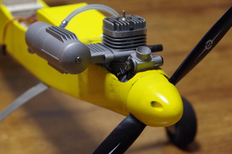

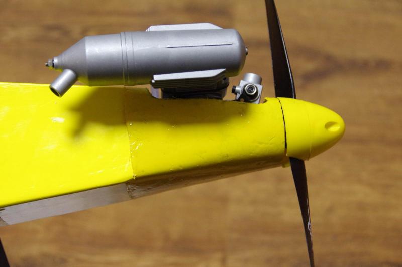

czarobest Opublikowano 25 Marca 2018 Autor Opublikowano 25 Marca 2018 Cześć, miło słyszeć . Dziękuję, faktycznie przydałoby się może lepsze miejsce, najlepiej równy teren z krótko przystrzyżoną trawką . To takie szczęście w nieszczęściu z tym podwoziem, bo w sumie lepsze to niż uszkodzony kadłub czy skrzydło. W Rafiku o dziwo po tym "lądowaniu" nie ma żadnych najmniejszych zniszczeń po za wygięciem płaskownika od podwozia. W takim razie powodzenia w budowie, pochwal się jak skończysz lub będziesz budował . EDYCJA 25.03.2018: Zrobiłem "owiewkę", niestety średnio jestem zadowolony z efektu. Kolor z puszki wyszedł dość słabo choć z daleka wygląda okej to z bliska widać że bardzo różni się odcieniem, dodatkowo przydałaby się jeszcze z jedna warstwa, bo miejscami słabo się pokryło, ale farba mi się skończyła... Zastanawiam się czy nie pokryć tego folią którą obkleiłem model , bo przyznam że sam model z owiewką podoba mi się bardziej . W kwestii laminowania takich elementów i malowania mam sporo do nauczenia.... Przez to coraz bardziej myślę też nad aerografem, bo przydałby się ostatnio a i do Zero pewnie będzie przydatny, tylko te koszty (kompresor)...
mirolek Opublikowano 26 Marca 2018 Opublikowano 26 Marca 2018 Nie przesadzaj, kolor jest bardzo zbliżony a nigdy lakier nie będzie idealnie wyglądał jak folia. Inna powierzchnia, inny materiał i w zależności od oświetlenia różnice zawsze będą widoczne. Foliowanie laminatu odradzam. Nawet jak na chwile folia się przyklei to pierwszy kontakt z paliwem sprawi, że gdzieś podcieknie i folia się odklei. Owiewka silnika super wygląda, model nabrał sportowego wyglądu .... zrób jeszcze kabinę i trenuj latanie :-) ms
