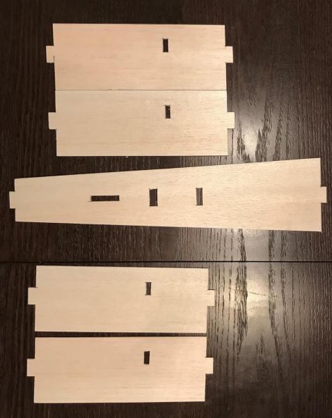

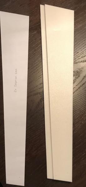

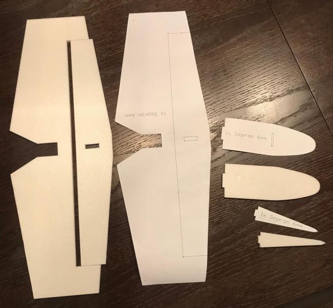

freeman67 Opublikowano 12 Lutego 2018 Opublikowano 12 Lutego 2018 Koledzy amm już skończonego RWD 5 z depronu i zaczynam się brać za kolejny model. Wiem że radziliście mi inne modele do latania na pocz ale do wiosny zdążę zrobić kilka modeli do latania;] korzystam z poniższych planów i tego wątku: http://pfmrc.eu/index.php/topic/49459-extra-depron-3mm/page-4 Na pewno będę potrzebował sporo pomocy ale myślę że jestem we właściwym miejscu ;] Dizś zacząłem wycinać papierki które wydrukowałem na drukarkach wielkoformatowych więc nie musiałem sklejać karteczek Jak macie inne wątki gdzie budowany jest model z tych planów poproszę ;] a tym czasem zaczynam muszę tylko balsę 2,5 mm zakupić Extra330_part_1.pdf Extra330_part_2.pdf Extra330_part_1_1.pdf

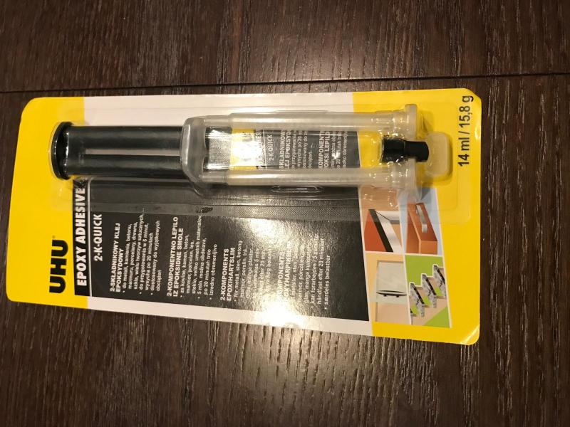

freeman67 Opublikowano 16 Lutego 2018 Autor Opublikowano 16 Lutego 2018 Mozolnie ale zacząłem ;] jutro jeszcze powycinam ;] a i w lidlu znalazłem uhu ;] jak oceniacie ten klej?
rajaner Opublikowano 17 Lutego 2018 Opublikowano 17 Lutego 2018 Sprawdzałeś na depronie. Bo do tego ten klej raczej się nie na daje.
miro-er1 Opublikowano 17 Lutego 2018 Opublikowano 17 Lutego 2018 kup UHU POR do pianek w tubie, lub polimerowy , cos jak UHU tez sie nadaje do pianek.
freeman67 Opublikowano 17 Lutego 2018 Autor Opublikowano 17 Lutego 2018 ale ja mam uhu por i tego używam. ten który na zdjęciu jako ciekawostke pokazałem z lidla bo może w sklejaniu przyda się do innych mat drewnianych czy plastikowych.
poharatek Opublikowano 17 Lutego 2018 Opublikowano 17 Lutego 2018 Ale czemu żywica miała by się nie nadawać do klejenia depronu? Ja używam np. do wklejania wzmocnień węglowych, dźwigni sterów, łoża silnika itp. Spoina z żywicy (o ile się oczywiście tej żywicy nie nawali tonę), ma tą fajną właściwość, że się dobrze szlifuje, więc używam tego typu klejów do uzupełniania ubytków w piance przed wyprowadzaniem powierzchni. Inna rzecz to funkcjonalność dozowania ze strzykawek, ja osobiście nie lubię takiego rozwiązania, bo teoretycznie ma pomagać, a w praktyce jest różnie - zawsze się trafią jakieś pęcherzyki powietrza, przytkany wylot, nierówno się wciśnie itp. 1
Marek:D Opublikowano 17 Lutego 2018 Opublikowano 17 Lutego 2018 Ale czemu żywica miała by się nie nadawać do klejenia depronu? Ja używam np. do wklejania wzmocnień węglowych, dźwigni sterów, łoża silnika itp. Spoina z żywicy (o ile się oczywiście tej żywicy nie nawali tonę), ma tą fajną właściwość, że się dobrze szlifuje, więc używam tego typu klejów do uzupełniania ubytków w piance przed wyprowadzaniem powierzchni. Inna rzecz to funkcjonalność dozowania ze strzykawek, ja osobiście nie lubię takiego rozwiązania, bo teoretycznie ma pomagać, a w praktyce jest różnie - zawsze się trafią jakieś pęcherzyki powietrza, przytkany wylot, nierówno się wciśnie itp. Moim zdaniem Andrzejowi chodziło o wcześniejsze sprawdzenie jak żywica reaguje z piankami. W niektórych stosuje się m.in. styren jako rozpuszczalnik, a ten ma destrukcyjne właściwości jeśli chodzi o depron, styropian itp. Także to kwestia rozpuszczalnika. Ja dużo bardziej preferuję klej D4 soudala(puchnący). Przy odpowiednim użytkowaniu spoina jest bardzo mocna bo świetnie klei się do drewna i wnika w pory pianek. Jest też miększa i banalnie się obrabia. Kluczem do sukcesu jest jej racjonalne dozowanie i zwilżenie powierzchni klejonych.
poharatek Opublikowano 17 Lutego 2018 Opublikowano 17 Lutego 2018 Moim zdaniem Andrzejowi chodziło o wcześniejsze sprawdzenie jak żywica reaguje z piankami. W niektórych stosuje się m.in. styren jako rozpuszczalnik, a ten ma destrukcyjne właściwości jeśli chodzi o depron, styropian itp. Także to kwestia rozpuszczalnika. Ja dużo bardziej preferuję klej D4 soudala(puchnący). Przy odpowiednim użytkowaniu spoina jest bardzo mocna bo świetnie klei się do drewna i wnika w pory pianek. Jest też miększa i banalnie się obrabia. Kluczem do sukcesu jest jej racjonalne dozowanie i zwilżenie powierzchni klejonych. A w żywicach epoksydowych stosuje się w ogóle styren? Co prawda mam nikłą wiedzę na temat żywic, ale styren jest chyba składnikiem żywic poliestrowych? W każdym razie używałem już sporo żywicznych klejów epoksydowych (w tym od UHU) i żaden z nich nie krzywdził pianki. Co do kleju Soudala - to chodzi Ci o 66a (bo D4 to jest zdaje się klasa wodoodporności)? Też bardzo fajny klej, ale trzeba się "naumieć" go stosować; ile kleju zaaplikować, jak unieruchomić elementy, żeby się nie rozlazły itd. No i dosyć długo schnie; 3-4 godziny, a jeśli się chce spoinę szlifować, to lepiej zostawić do następnego dnia.
Marek:D Opublikowano 17 Lutego 2018 Opublikowano 17 Lutego 2018 A w żywicach epoksydowych stosuje się w ogóle styren? Co prawda mam nikłą wiedzę na temat żywic, ale styren jest chyba składnikiem żywic poliestrowych? W każdym razie używałem już sporo żywicznych klejów epoksydowych (w tym od UHU) i żaden z nich nie krzywdził pianki. Co do kleju Soudala - to chodzi Ci o 66a (bo D4 to jest zdaje się klasa wodoodporności)? Też bardzo fajny klej, ale trzeba się "naumieć" go stosować; ile kleju zaaplikować, jak unieruchomić elementy, żeby się nie rozlazły itd. No i dosyć długo schnie; 3-4 godziny, a jeśli się chce spoinę szlifować, to lepiej zostawić do następnego dnia. Już się od tego odchodzi, ale zdarzają się inne rozpuszczalniki agresywne dla styropianu. Z tego co pamiętam Epidian 53(staroć) był na styrenie. Większość żywic do laminowania nie ma tego problemu, ale z klejami dwuskładnikowymi bywa różnie. Może ja po prostu miałem takie szczęście, że na taki trafiłem Dokładnie o taki klej chodzi, dobrze doprecyzowałeś Co do aplikacji to prawda, ale ja już nie wyobrażam sobie wklejania w rdzenie styropianowe elementów na inny klej, jest lekki i mocny. Tak jak pisałeś trzeba umieć aplikować. Kiedyś posmarowałem klejem styropian i dziwiłem się czemu skrzydło oklejone balsą jest takie ciężkie i mocne... Poświęcając jeden płat przeciąłem go i okazało się, że klej przeniknął przez cały przekrój styropianu wypełniając wszystkie pory powietrza.
Bartek Piękoś Opublikowano 17 Lutego 2018 Opublikowano 17 Lutego 2018 ... klej D4 soudala(puchnący). [...] banalnie się obrabia. Spoina Soudalowa 66A w sąsiedztwie pianki to najbardziej niewdzięczna spoina do obróbki jaką znam (stąd jednym z zalecanych sposobów obróbki jest ścinanie nadmiaru skalpelem jak spoina jest do końca nieutwardzona). Obrabianie spoiny epoksydowej w piance (podkłady, styrodur, nawet styropian) to przy tym sielanka.
poharatek Opublikowano 17 Lutego 2018 Opublikowano 17 Lutego 2018 Z tego co pamiętam Epidian 53(staroć) był na styrenie. Aha, no to wystarczy prosty test: jak przy utwardzaniu śmierdzi pod niebiosa - to do pianek się nie nadaje
freeman67 Opublikowano 18 Lutego 2018 Autor Opublikowano 18 Lutego 2018 Nistety Kac nie oszczędza nawet dobrych ludzi i nie było weny na prace dziś. Jedyne co zrobiłem to kilka wycinanek z balsy

enter1978 Opublikowano 1 Marca 2019 Opublikowano 1 Marca 2019 Ja używałem tego kleju z Lidla, nie wiem czy pali pianke czy nie bo kleiłem nim drewno , ale dobrze się przykleja , szybko schnie , a po wyschnięciu nawet po kilku dniach od sklejenia klej jest elastyczny. Spoina jest sztywna ale bardzo elastyczna , klej sam w sobie fajny , ale jeśli chodzi o obróbkę to podczas szlifowania oblepia narzędzie które go szlifuje.
