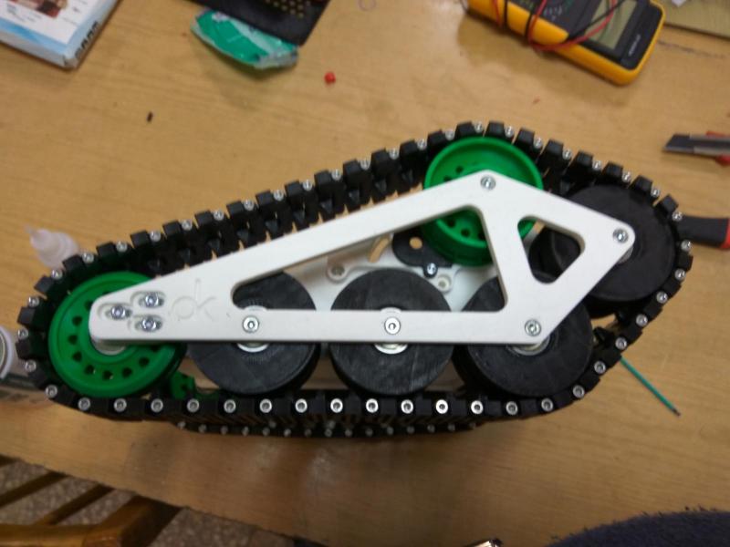

Francka Opublikowano 6 Marca 2018 Autor Opublikowano 6 Marca 2018 Maszyna pracuje , wydrukowałem wszystkie koła i gąsienice . Łożyska i śruby na miejscu i skręcamy całość Teraz czekam na silniki i buduje przekładnie napędowe .
