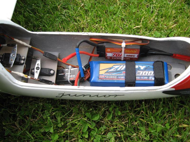

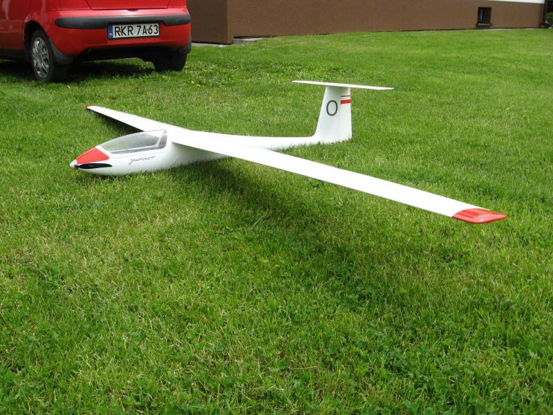

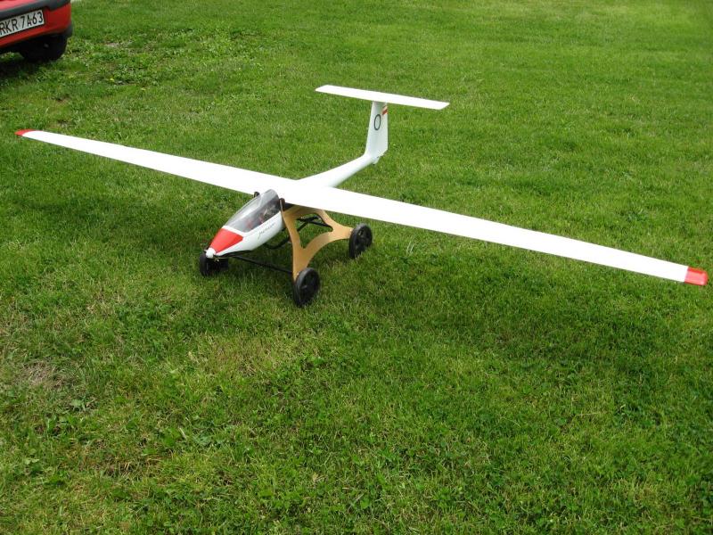

Wojciech Wiatr Opublikowano 4 Marca 2018 Opublikowano 4 Marca 2018 Witam, gratulacje kolejnych oblotów. Trochę według mnie jest przesadzony ten wznios skrzydeł. Widzę, że latacie na pakiecie 3S. Mam praktycznie taki sam silnik, pakiet 4S 3300 mAh, takie samo śmigło i startuje na 3/4 mocy przy masie mojego Juniora na poziomie 3 kg. tu akurat z pakietem 3000 mAh Trochę szkoda, że nikt nie jest zainteresowany odświeżeniem tego modelu czyli nowa forma na kadłub o odpowiednim kształcie. To chyba następny projekt na przyszłą zimę po Jantarze. Pozdrawiam
marcinolesno Opublikowano 4 Marca 2018 Opublikowano 4 Marca 2018 Witam, gratulacje kolejnych oblotów. Trochę według mnie jest przesadzony ten wznios skrzydeł. Widzę, że latacie na pakiecie 3S. Mam praktycznie taki sam silnik, pakiet 4S 3300 mAh, takie samo śmigło i startuje na 3/4 mocy przy masie mojego Juniora na poziomie 3 kg. IMG_7352.JPG IMG_7359.JPG tu akurat z pakietem 3000 mAh IMG_7354.JPG Trochę szkoda, że nikt nie jest zainteresowany odświeżeniem tego modelu czyli nowa forma na kadłub o odpowiednim kształcie. To chyba następny projekt na przyszłą zimę po Jantarze. Pozdrawiam Autor modelu juz tak go zrobil i raczej nie będę tego wzniosu zmniejszal bo wg mnie lata swietnie i nie ma potrzeby poprawiać Tez myślę na pakiecie 4s bo mam pare gram zapasu na dziobie, jakie masz śmigło u siebie w juniorze? Skala ta sama? Wysłane z mojego WAS-LX1 przy użyciu Tapatalka
Wojciech Wiatr Opublikowano 4 Marca 2018 Opublikowano 4 Marca 2018 Skala ta sama bo jest to dokładnie ten sam zestaw, chyba jeszcze DDR. Śmigło to 12x6,5 i na pełnym "gazie" i świeżym pakiecie idzie prawie pionowo.
