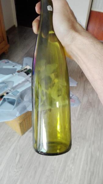

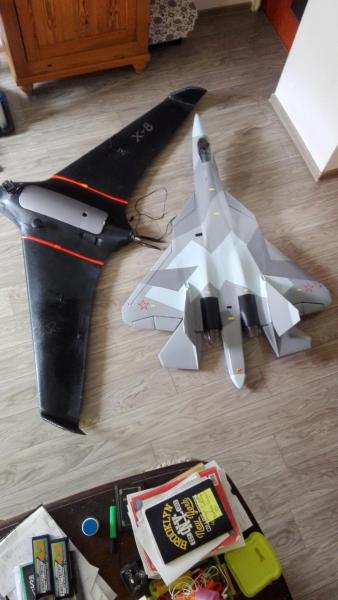

Rawen 75 Opublikowano 6 Maja 2018 Autor Opublikowano 6 Maja 2018 W sumie o to mi chodziło, ster wysokości jako ster, a zarazem współpracujący z lotkami, a nie odwrotnie. Wektorowanie jest sprzężone z wychyleniami sterów-nie ma opcji jego wyłączenia. Dysze są większej średnicy niż wewnętrzne właściwe, służą tylko do zakrzywienia ciągu. Jeszcze nie maźnięte farbą. Butelka na zdjęciu-już pusta-posłużyła mi do zrobienia dysz wewnętrznych. Średnica 70mm,idealnie schodząca zwężka. Dla porównania wielkości Suczka obok X-8.

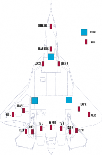

Rawen 75 Opublikowano 9 Maja 2018 Autor Opublikowano 9 Maja 2018 Czy bezbłędna to się okaże, bo ten naleśnik jest zupełnie inny w konstrukcji, ale dzięki. Na rcroups rozpisywali się na ponad 360 stron odnośnie modelu z Lanxiang. Problemy ze sztywnością, mocowaniem steru wysokości, zwężające się kanały dolotowe, rozmieszczenie wyposażenia i CG...to starałem się poprawić od razu-ale to wszystko idzie w masę której nie chcę mieć dużo. Zabawa w laminowanie węzłów wzmacniających węglem...W sumie to taka elektrownia-UBEC 14A do zasilania wszystkich 10 serw- w LX nawet 18 sztuk, jeżeli obsługują podwozie i dodatkowe powierzchnie nad wlotami powietrza do silników. Zdemontowałem podwozie ( tu kolejne 4 serwa, nie wliczone do tych 10), zmierzyłem ciąg na full naładowanych pakietach- około 2620g, przy wadze bez podwozia i li-po 2100g. I teraz jeżeli użyję Li-po 4s 4500mAh wrzucę mu ok. 950 g, Jeżeli o mniejszej pojemności to ok 700G. Tak czy siak siadam teraz i poprawiam podwozie- tzn odchudzam do rozsądnych granic tych 250 g, a nie 340g. Same golenie są zbyt grube, i pasują do modeli do 7 kG. Poprzednie podwozie może i lekkie ale zbyt wiotkie, sama obsada głównych goleni na plastikach jakoś blado wypada, zresztą zaraz by się ułamała jak znam życie. Na razie w temacie podwozia stanę i przemyślę dokładnie. Zbyt duża masa= przejście na 6S i zmiana silników, ESC, a w tę stronę nie chcę iść.
