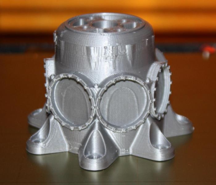

daras Opublikowano 4 Kwietnia 2018 Opublikowano 4 Kwietnia 2018 No w końcu i ja dziś zacząłem drukować samolot. Skorzystałem z G-kodów dostarczonych wraz z plikami Stl, i zacząłem drukować blok silnika, myślę że gdybym wygenerował je sam to wyszło by ładniej. No ale jak na pierwszy samolot to może być. Mam pytanie bo na stronie polecają PLA a ja się zastanawiam czy PET-G nie byłby lepszy. Macie może jakieś doświadczenia co lepsze? Teraz będę drukował głowice silnika.
Boogie Opublikowano 4 Kwietnia 2018 Opublikowano 4 Kwietnia 2018 Pet jest fajny, ale jest problemem z odpowiednim sklejeniem go. Już ABS jest lepszym rozwiązaniem, ale za to jest problematyczny przy drukowaniu (co nie znaczy, że niemożliwy).
daras Opublikowano 4 Kwietnia 2018 Autor Opublikowano 4 Kwietnia 2018 ABS trochę śmierdzi przy drukowaniu, więc chyba zostanę przy PLA. Po wydrukowaniu mam nadzieję że będzie tak wyglądał.
japim Opublikowano 4 Kwietnia 2018 Opublikowano 4 Kwietnia 2018 Abs jest problematyczny bo przy tak wysokich wydrukach bez grzanej komory powoduje skurcz w czasie druku wyższych warstw i pękanie na warstwach. Poza tym PLA jest o połowę tańszy od PET.

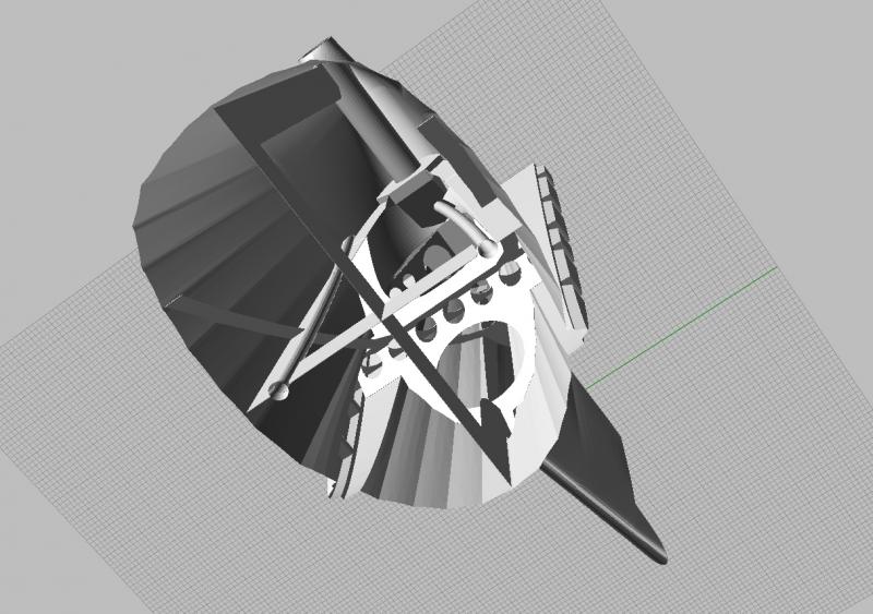

daras Opublikowano 8 Kwietnia 2018 Autor Opublikowano 8 Kwietnia 2018 Myślicie że to się wydrukuje bez podpór, mam gotowe gkody i podpór tam nie ma, zaś jak dam podpory to mogę mieć problem z ich usunięciem. Z drugiej zaś strony nie chcę ryzykować że 2 godziny pracy mogą iśc na marne. To jest widok środka kadłuba,część ogonowa.
solainer Opublikowano 8 Kwietnia 2018 Opublikowano 8 Kwietnia 2018 Coś podobnego przed chwilą zdjołem z drukarki i się wydrukowało bez problemu.

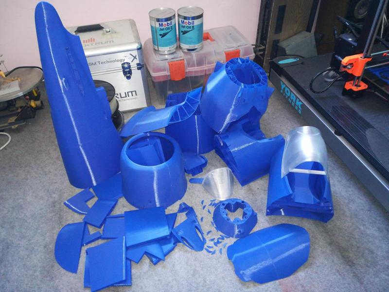

solainer Opublikowano 14 Kwietnia 2018 Opublikowano 14 Kwietnia 2018 6 dni i 5 nocy, 1,5 rolki filamentu i wydrukowałem wszystkie elementy kadłuba wraz z usterzeniem. Zostały skrzydła i drobiazgi do podwozia. Pewnie minie drugie tyle czasu i będziemy robić testy w powietrzu. Szybko idzie
japim Opublikowano 14 Kwietnia 2018 Opublikowano 14 Kwietnia 2018 Heh. W tym czasie człowiek tez by pewnie wyrezal kadłub modelu... jest tylko jedno ale -te 6 dni to maszyna zapierdziela a człowiek sobie odpoczywa
madrian Opublikowano 15 Kwietnia 2018 Opublikowano 15 Kwietnia 2018 Pytanie ile czasu spędził człowiek na przygotowywaniu modeli dla maszyny.
