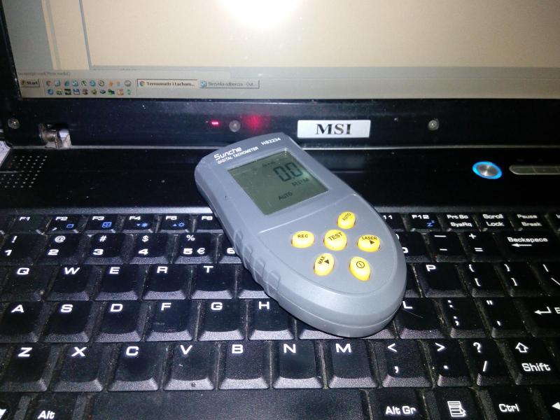

maxiiii Opublikowano 26 Kwietnia 2018 Opublikowano 26 Kwietnia 2018 Pirometru nie używam a obrotomierz mam w domu obroty mierzę na korpusie lub wale. Tyle że ja kupiłem go za 8$
