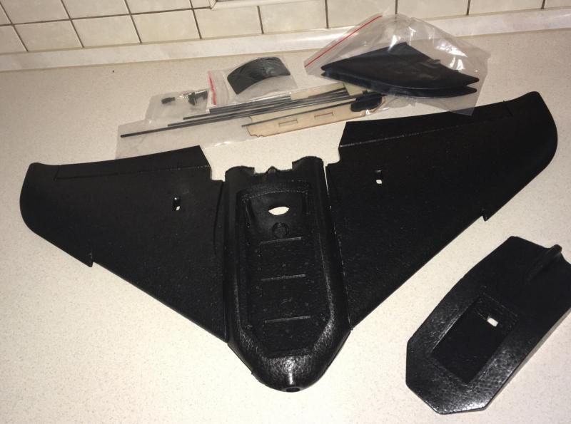

Jak w temacie, relacja może nie z budowy ale z upgradów i eksploatacji małego chińskiego skrzydełka.
Kilka miesięcy leżało sobie gdzieś na półce i przyszedł czas na zmontowanie tego maleństwa i oblatanie.
Pierwsze loty odbyłem bez FPV, do środka wrzuciłem:

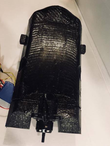

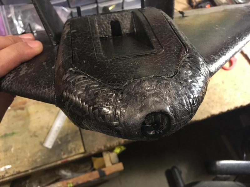

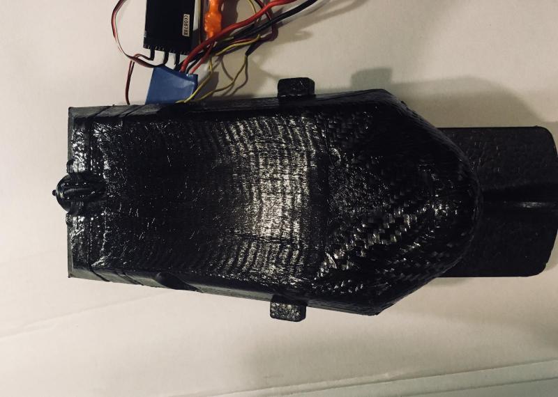

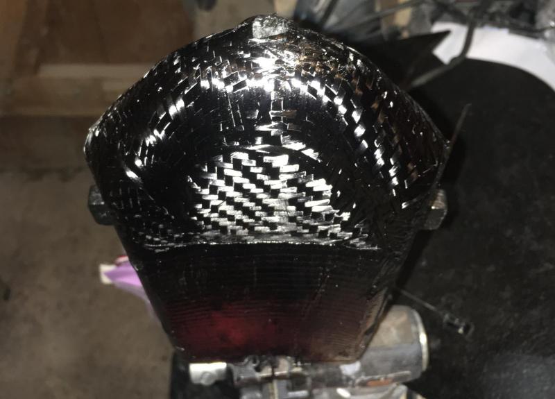

Wzmocniłem przód oraz spód kadłuba matą węglową oraz masą węglową zrobioną według własnego przepisu :)
Kabinka dostała zaczepy, podciąłem z tyłu przy silniku piankę aby więcej powietrza zasysało śmigło

Zamiast podcinać piankę i przesuwać pakiet do tylu - wystarczyło dać dystanse np 10mm pod silnik (drukowane 3D - a co :D ), które po pierwsze oddaliłyby śmigło od krawędzi skrzydła a dwa przesunęłyby od razu środek ciężkości.

Silnik bym odsunął na zwykłej podkładce z grubej balsy.
Ale czemu mają służyć wzmocnienia z kompozytu węglowego, w modeliku z EPP o masie oryginalnej poniżej 200 gram?
Przecież to (była) prawie gazeta. Wyłączasz silnik, opada jak na spadochronie. Sama mała masa jest tu ochroną, przy takiej technologi i materiale wykonania modelu.
Ewentualne wzmocnienia wystarczyło zrobić ze zwykłej taśmy wzmacnianej włókniną. Można dostać w kolorze czarnym.
Dla takiego modelu to wystarczająca ochrona.
W przypadku klapy, wystarczyłby zwykły zawias z taśmy lub dyskietki, na przodzie pokrywy. Pęd powietrza dociskałby ją do kadłuba, a zawias nie pozwalałby poderwać jej przodu.
Moim zdaniem, za bardzo przedobrzyłeś z "poprawianiem" modelu. Za ciężko, za dużo.
Po co cofać silnik na podkładce z balsy dodając masy, można podciąć piankę i zdjąć gram albo dwa? 1 gram na ogonie to około 4 gramy na dziobie, masa oryginalna poniżej 200 gram? tak ale samego płatowca dokładnie 160g nie licząc wagi kleju i tylko to co było w pudełku bez naklejek. oczywiście mógłbym dać dzwonek 10g serwa 9g lipo 2s 30g zestaw fpv 5g regiel 5g itd, ale i tak było by to około 250g a nie 200. Laminat bardzo wzmocnił konstrukcję w newralgicznych miejscach dodając 30g masy, jednak nie zamontowałem fabrycznej sklejki ważącej 15g więc przyrost wagi jest śmieszny co do wzmocnienia całości. Jak bym chciał latać gazetą to wyciąłbym sobie trójkąt z pianki epp z zawiasami z dyskietki i przy tych gabarytach miałbym poniżej 200g. To jest skrzydełko wyścigowe i trzeba inaczej spojrzeć na ten temat

robertus masz racje, wczoraj odbył się oblot i najlepszy wynik uzyskałem przy sc podanym przez producenta i lotkach nieco w górze. A więc po kolei... pierwszy lot już dobrze ustawionym modelem na pakiecie 3s 1300mah waga do lotu 410g. Skrzydełko latało bardzo ładnie na połowie gazu miało fajną prędkość przelotową, już w głowie miałem plan aby zamówić kilka pakietów 3s 1300mah. Ale mam jeszcze kilka pakietów 4s 1300 więc po wylataniu tego założyłem mocniejszy. Waga do lotu 480g, i się zaczęło :) latając z prędkością przelotową nie odczułem przyrostu masy za to mocy ma tyle ze idzie pionowo w górę jak strzała, dopiero na 4s to skrzydełko pokazuje pazurki. Potrafi wolno szybować, widać to podczas podejścia do lądowania. Wzmocnienia węglowe kadłuba zdają egzamin, nie wbijają się żadne patyki podczas lądowania a wzmocniony dziób przeszedł test gdy podczas jednego z lądowań zatrzymałem się w kretowisku :) Nie widzę potrzeby montowania stabilizacji, wczoraj prawie nie było wiatru, jestem ciekaw jak to będzie podczas wietrznej pogodny, dzisiaj zamontuje jeszcze kamere hd czyli dodatkowe 50g i jak będzie ok to zostaje przy tych pakietach co mam, jak jednak będzie już za ciężko to poszukam lżejszych 4s. Pakiet 1300mah 4s wystarczył mi na 25min latania więć śmiało mogę mniejsze tam pakować. Aha, pierwszy raz w życiu latałem na wideo goglach skrzydełkiem, moje doświadczenia w Fpv do tej pory ograniczały się tylko do wyścigowych quadów. Jest to zupełnie inne latanie i muszę powiedzieć że bardziej przypadło mi do gustu. Chcę iść dalej w tym kierunku :)
