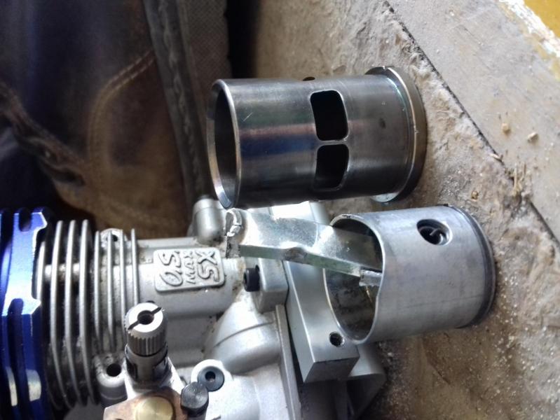

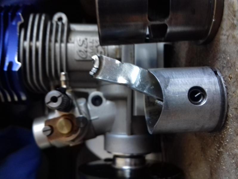

Strus00072 Opublikowano 30 Kwietnia 2018 Opublikowano 30 Kwietnia 2018 Witam Wszystkich, Jak w temacie, posiadam taki silnik do mojego Raptora 50 titan se. Niestety silnik podczas ostatniego odpalenia się rozpadł. Pękł korbowód, tłok spuchł. Moje pytanie brzmi: co muszę a co powinienem wymienić w silniku. Namierzam części niestety są bardzo trudno dostępne i kosmicznie drogie. Zastanawiam się nawet nad kupnem innego motoru. Czy muszę wymieniać wał korbowy i cylinder? Chyba, że Ktoś ma inną propozycję co zrobić z chwilowym "trupem" w kartonie po butach PozdrawiamRobert
Strus00072 Opublikowano 30 Kwietnia 2018 Autor Opublikowano 30 Kwietnia 2018 Uzdolniony to fakt pytanie czy poprawnie? hihihi. Jestem w stanie zmienić korbowód i tłok tylko pytanie czy jak tak poskładam to za chwilę się z powrotem nie rozleci? Jak na moje wał ciężko uszkodzić i wygląda dobrze. Szklanka też... nawet pierścień jest jak nowy Prawdopodobnie się zatarł... za mało paliwa za wysokie obroty i ciach.... Muszę popracować nad techniką. Chociaż posiadam w kolekcji MDS .61 i nie da się go zajechać.... w żaden sposób... jednak co Ruskie to pancerne, a oprócz tego 2 x MAC 10 i nadal wyglądają jak nowe
oki188 Opublikowano 1 Maja 2018 Opublikowano 1 Maja 2018 Kilka lat temu miałem ten sam przypadek urwało korbowód z powodu za dużych obrotów. Do wymiany: korbowód i tłok jeśli pierścień jest cały a tuleja nie ma rys to spokojnie możesz na nich latać po przełożeniu pierścienia. Korbowód dostaniesz w riku za 55zł oraz inne części a problem jest z tłokiem w PL bo chyba nigdzie nie ma. Skoro masz go w częściach rozłóż go całego sprawdź stan łożysk i innych elementów ewentualnie wymień co słuszne. Ja po każdym rozebraniu silnika zanurzam go w słoiku z acetonem technicznym na 48h co by wymyło wszystkie syfy z niego Następnie dostaje after run na panewki, łożyska i tuleje po czym skręcam i odpalam. Po złożeniu na nowych podzespołach powinien długo służyć, mój służył 3 lata przed sprzedażą modelu.
Strus00072 Opublikowano 2 Maja 2018 Autor Opublikowano 2 Maja 2018 No właśnie problem z tłokiem jest... ale poszukam na zagranicznych forach. Niby taki popularny motorek, ale cześci brak. Dziękuje za pomoc i zabieram się za szukanie tłoka. Cylinder nie ma rys a pierścień wyglada ok. A jak poźniej poprawnie dotrzeć ten motor? Są jakieś kruczki? Może trzeba to zrobić jakoś inaczej przy tym typie silnika i wcześniej był źle dotarte i przez to się rozpadł? ;/
oki188 Opublikowano 2 Maja 2018 Opublikowano 2 Maja 2018 Skoro silnik jest uzywany to docierać go nie musisz po wymianie jedynie tłoka. Że się rozpadł to albo przez luzy na łożysku wału korbowego albo przez obroty za wysokie i nie wytrzymał. Po złożeniu uruchom go na przelaniu co by więcej oleju szło na smarowanie i tak bym radził wykonać pierwsze loty na nim, ciągle kontrolując temperaturę pracy zaraz po wylądowaniu.

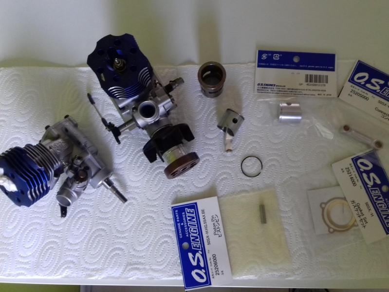

Strus00072 Opublikowano 8 Maja 2018 Autor Opublikowano 8 Maja 2018 Spróbuję go dotrzeć, ale najpierw części. Koniec końców po długich poszukiwaniach części zostały zamówione w Amazon.com i w Riku. Do Ikar-rc też się przejadę, zobaczę może mają coś na przyszłość z klamotów. Teraz tylko czekać. Wstępna data dostarczenia przesyłki 22 maj.

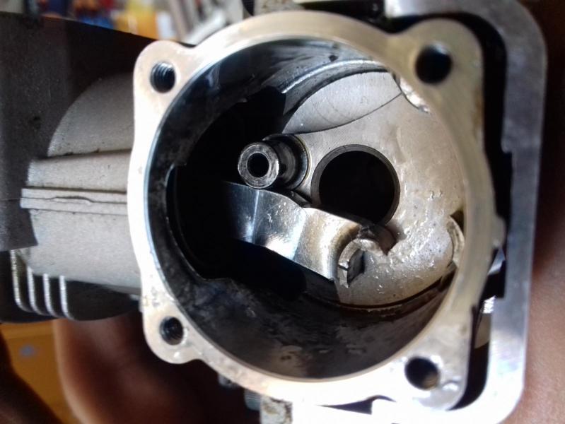

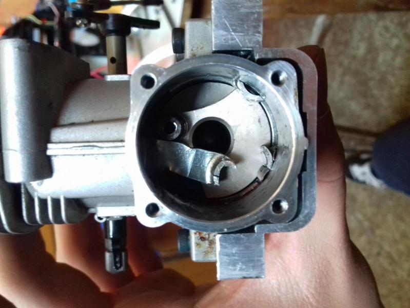

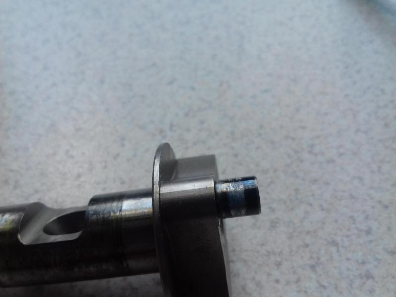

Strus00072 Opublikowano 31 Maja 2018 Autor Opublikowano 31 Maja 2018 A więc po długich oczekiwaniach, części dotarły. Po drodzę nawet udało mi się zdobyć kompletny używany silnik OS-y za grosze.. co bardziej napełniło mnie frustracją no, ale cóż. Życie.. teraz czas na rozbiórke oraz montaż nowych elementów. Niestety nie udało się zrobić wystarczająco ostrych zdjęć - szajs sprzęt do robienia fotek ;p ale moje pytanie brzmi: wyjąłem wał a na swożniu korbowodu resztki stopionego aluminium z oczka korbowodu.. szlifować czy inwestować w nowy? Miał ktoś podobny przypadek?
bynek Opublikowano 31 Maja 2018 Opublikowano 31 Maja 2018 Umieść czop wału w elektrolicie z akumulatorków niklowo-kadmowych./KOH/. Zacznie się pienić i alu zostanie wytrawione.
oki188 Opublikowano 31 Maja 2018 Opublikowano 31 Maja 2018 Oczko korbowodu ma w sobie tulejkę z brązu a to co widać to ślad po uderzeniu w resztki korbowodu nawet widać na nim gdzie uderzył. Pamiętam że w moim poprzednim silniku jedynie wymieniłem uszkodzone części i silnik chodził kolejne 4 sezony bez problemów po czym zmienił właściciela. Ja bym się tym nie przejmował ale wybór należy do Ciebie.
skuter Opublikowano 1 Czerwca 2018 Opublikowano 1 Czerwca 2018 Ja bym to usunął. Mosiężna szczoteczka druciana do dremela i po sprawie. A co do tulejek w korbowodzie to są z brązu a nie z mosiądzu.
