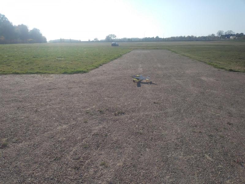

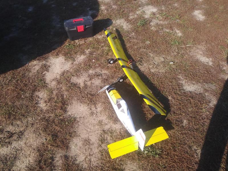

model Opublikowano 7 Października 2018 Autor Opublikowano 7 Października 2018 Cześć, witam was dziś troszkę sobie polatałem Dromaderem na nowym lotnisku... z małym kretem niestety ale po kolei. Serwa lotek wymieniłem, zamówiłem tower pro mg 90d po wymianie praca wszystkich serw wróciła do normy . Z racji tego ze niedawno przeprowadziłem sie do Łodzi postanowilem sobie sprawdzić model i wypróbować nowe lotnisko dla modeli rc na Brusie. Miałem dziś okazje poraz pierwszy latać w towarzystwie innych modelarzy .Troche dzis wiało ale cóż podpinamy kabelki wkladamy baterię i w górę. Start ok, lot tez,wszystko dziala jak należy az tu nagłe samolot przestał sie słuchać i cóż panika myślałem ze zostaną drzazgi ale o dziwo po niekontrolowanym ladowaniu (samolot nie zarył pionowo w dół ale twardo wylądował przez co zlamalem śmiglo,wygiąłem podwozie,pocharatalem atrapę silnika plus oderwana półka sk i sw ale dzieki Bogu samolot caly :) moja dziewczyna byla tez dzis ze mną i nakrecila filmik z latania także mozecie sobie obejrzeć. Mialem jutro działać z mustangiem ale do remontu idzie Dromader:) jutro wstawie pare fotek ze zniszczeń. Winowajcą dzisiejszego kreta był świeżo naladowany przed lotem pakiet mimh zasilania nadajnika w czasie latania pakiet szybko sie rozładował, aparatura zaczęła świecić ostrzegawczo na czerwono-niebiesko ale cóż z tego kiedy moja glowa była sierowana do góry i obserwowała model o rozladowaniu dowiedzialem sie kiedy bylo juz po ,, ladowaniu" https://youtu.be/vmim9fPw7iI

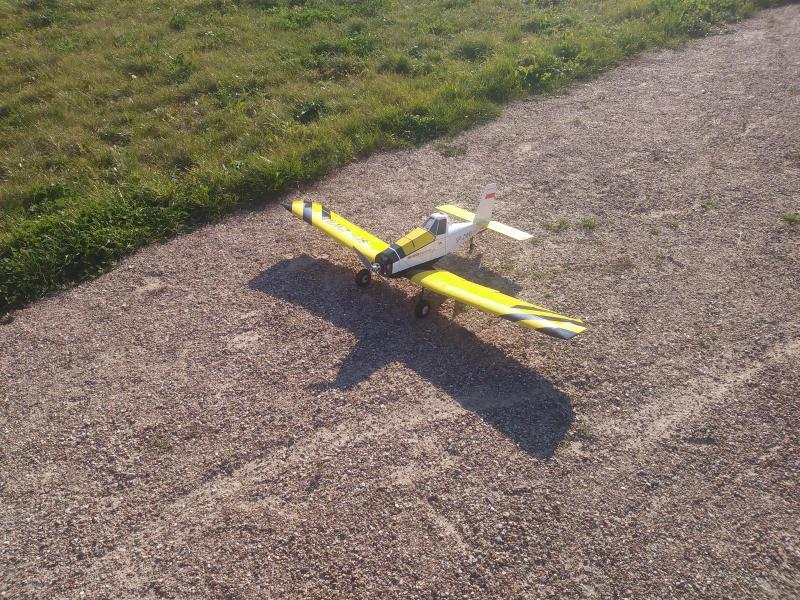

model Opublikowano 13 Października 2018 Autor Opublikowano 13 Października 2018 Cześć, mialem pisać wcześniej ale jakoś caly tydzień nie było czasu na latanie, sobota wolna także mogłem sobie polatac ( pogoda dopisuje) Samolocik naprawiony i przetestowany w locie ,wszystko w jak najlepszym porzadku, jak mówiłem wcześniej szkód przy awaryjnym lądowaniu bylo niewiele, szybko sobie z nimi poradziłem. Co do aparatury to chyba bede musial sie zaopatrzyć w jakiegoś li polka, na aparaturze ustawiłem dzwięk w razie spadku napiecia aparatura bedzie juz pikała Dzis bez kamerzystki dlatego wrzucam parę fotek.

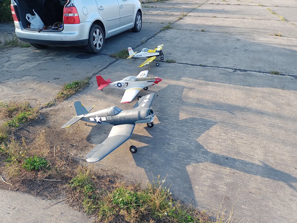

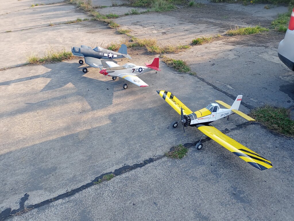

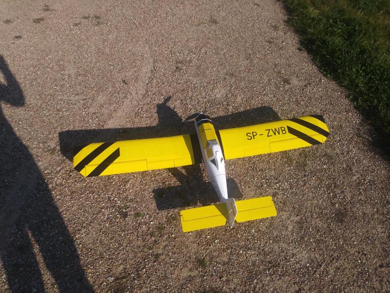

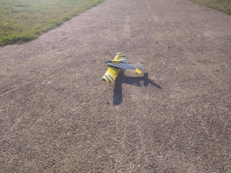

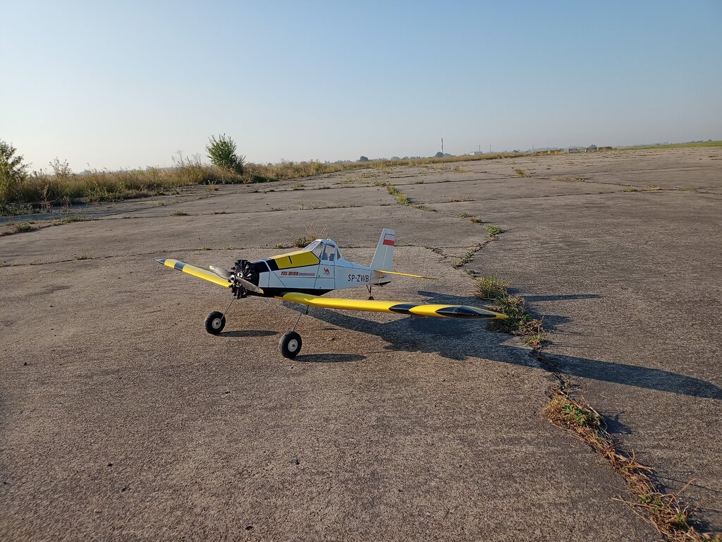

model Opublikowano 16 Sierpnia 2021 Autor Opublikowano 16 Sierpnia 2021 W niedzielę rano udało się polatać na lotnisku dromader nadal dobrze się ma i doczekał się kosmetycznych modyfikacji ( podwozie i śmigło 11x6) Pogoda dopisała więc trochę polatałem. 2
