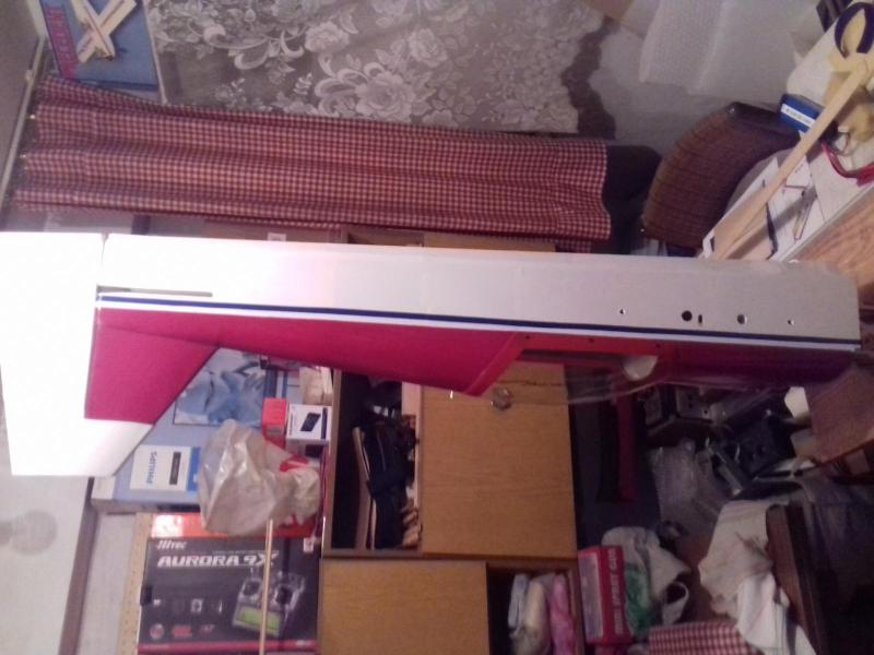

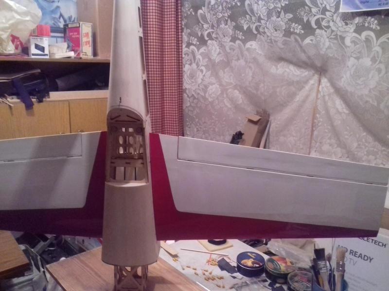

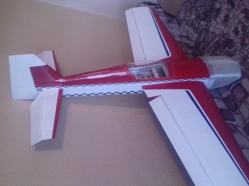

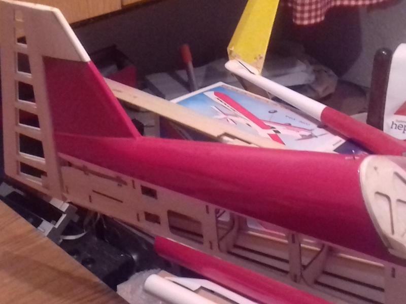

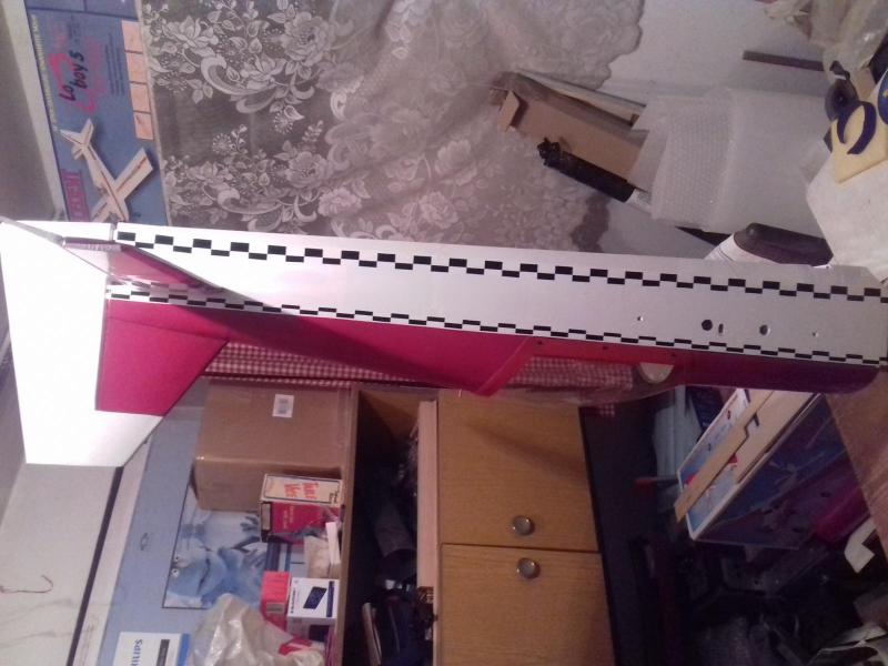

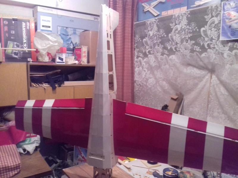

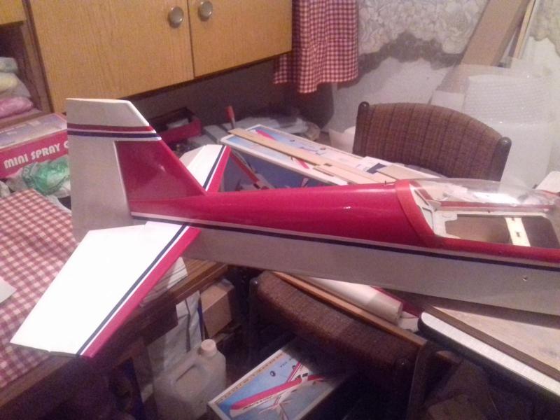

amatorsky Opublikowano 3 Listopada 2018 Opublikowano 3 Listopada 2018 bawimy sie dalej-oklejanie spodu na tych pretach wydawalo sie duza trudnoscia ale poszlo calkiem fajnie
leszek-bart Opublikowano 4 Listopada 2018 Opublikowano 4 Listopada 2018 Szkoda , że spód nie jest bardziej kontrastowy do skrzydła , przydały by się chociaż srebrne pasy bo powodują refleksy .
mayster8405 Opublikowano 5 Listopada 2018 Opublikowano 5 Listopada 2018 Linie podziału kolorów, zaakcentowałbym 3-5m/m paskiem czarnej trimline. które ożywi design płata.

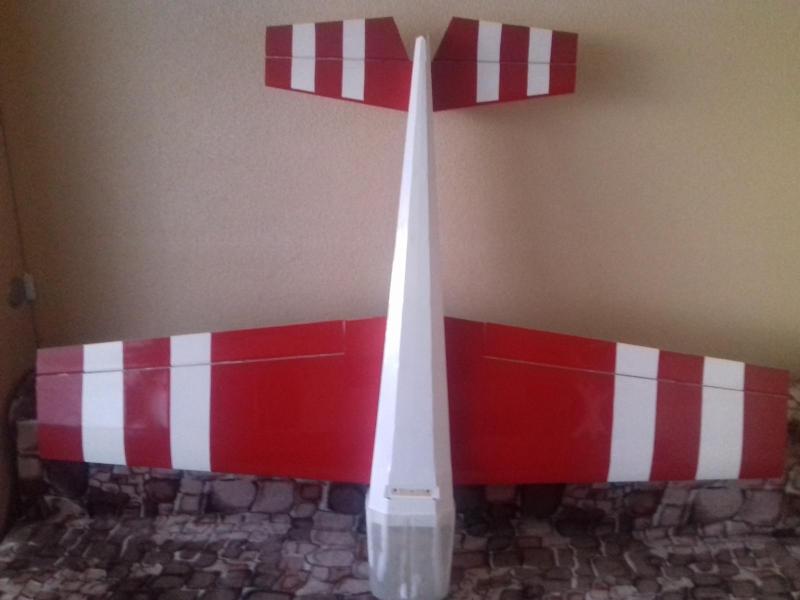

amatorsky Opublikowano 5 Listopada 2018 Opublikowano 5 Listopada 2018 masz racje ale ja bede dokladal tam jeszcze inne kolory-to nie bedzie tak bez dodatkow-czekam na dostawe=pozdrawiam Po drugie te kolory ktore sa teraz na forum nie sa rzeczywiste-komp i telefon przeklamuje kolory-w rzeczywistosci to ta czerwien jest taka krwista a nie bordowa jak na tych fotkach.

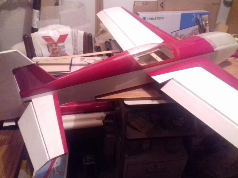

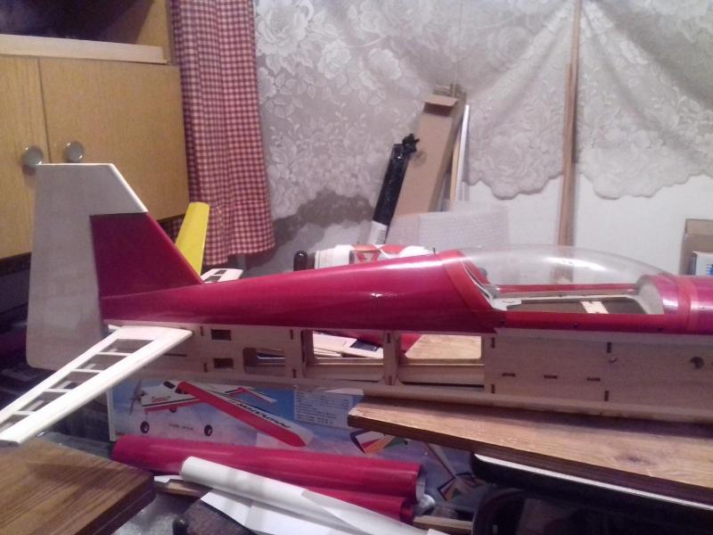

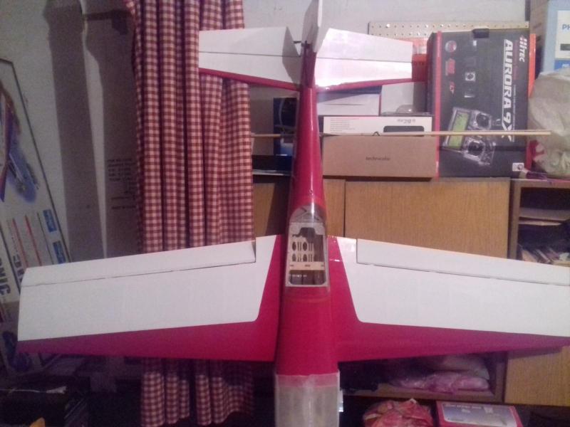

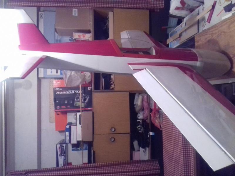

amatorsky Opublikowano 7 Listopada 2018 Opublikowano 7 Listopada 2018 zakonczylem prace przy kapie i okleilem ster pionowy
amatorsky Opublikowano 9 Listopada 2018 Opublikowano 9 Listopada 2018 ciagne to dalej-powoli ale ciagne!!!

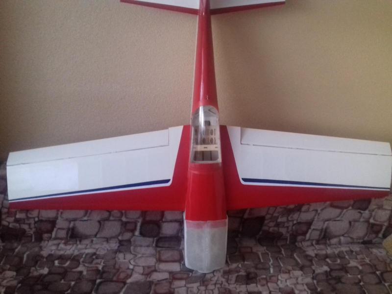

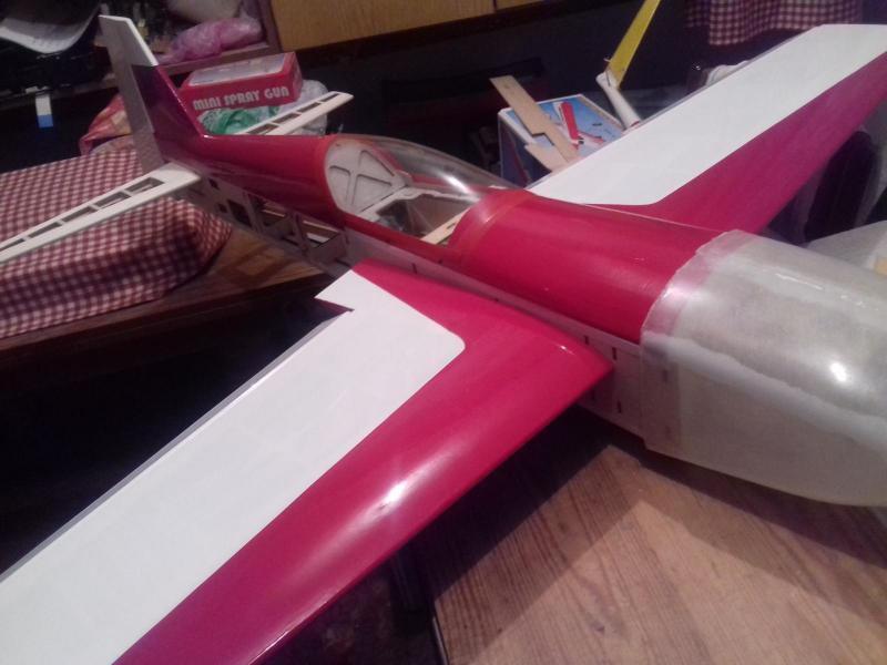

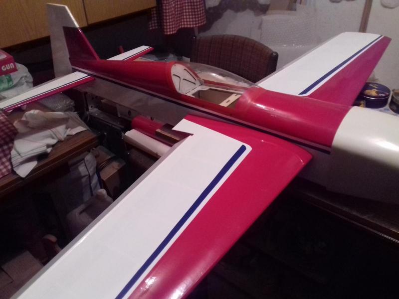

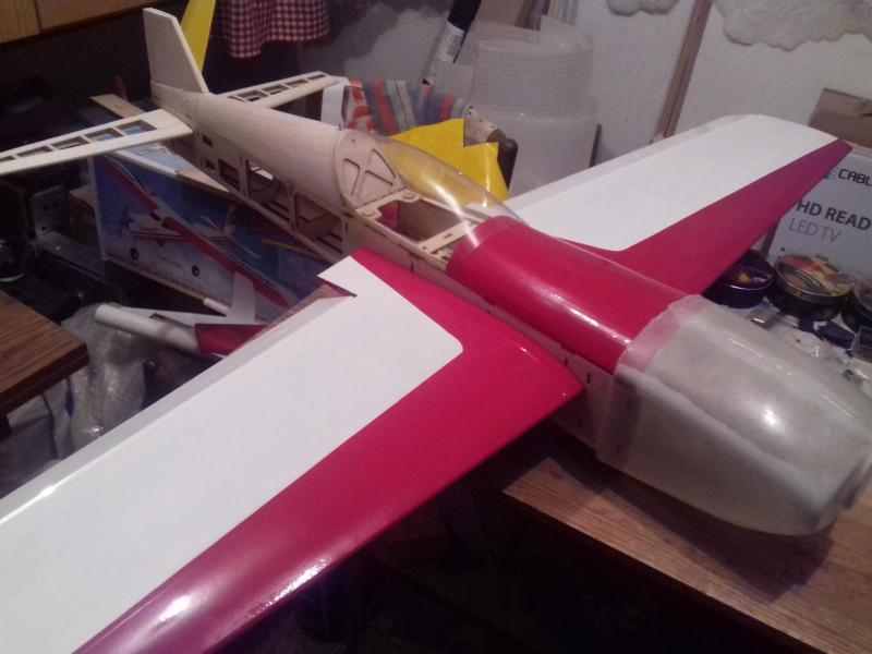

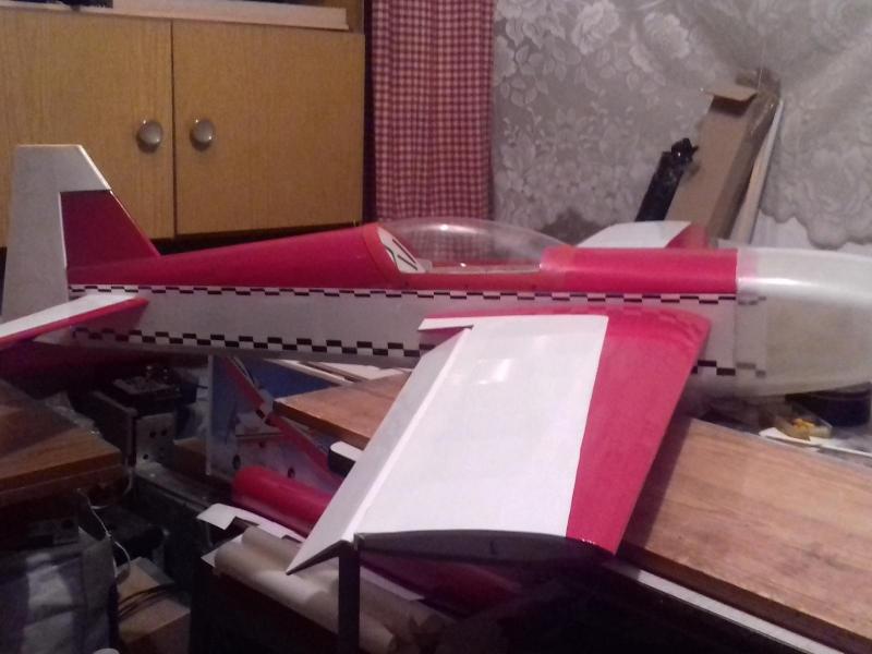

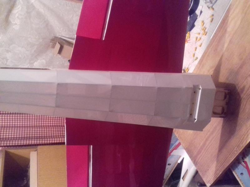

amatorsky Opublikowano 10 Listopada 2018 Opublikowano 10 Listopada 2018 jak na dzien dzisiejszy to calkiem niezle poszlo-okleilem do konca poziomy i boki kadluba--moj ARF jest bliski konca

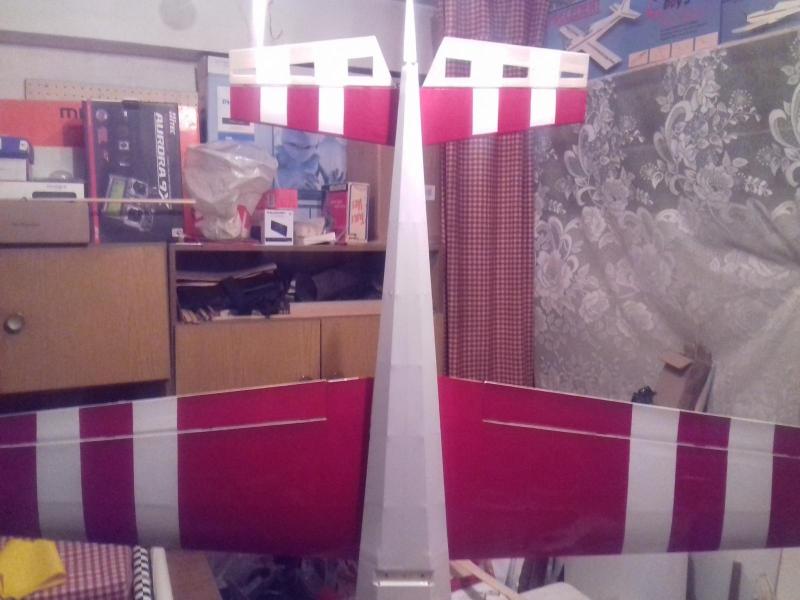

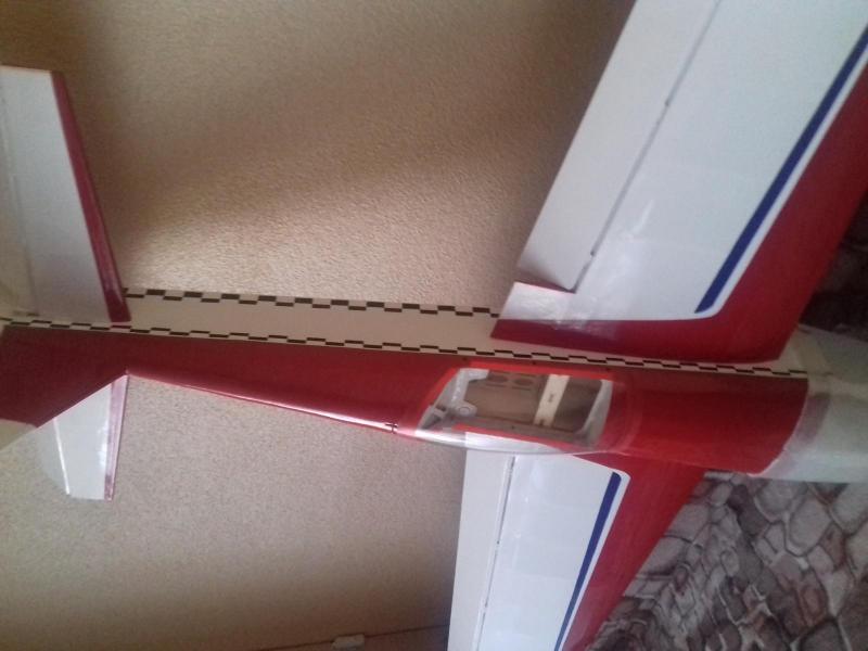

amatorsky Opublikowano 12 Listopada 2018 Opublikowano 12 Listopada 2018 tak to teraz wyglada na tym etapie=tym razem robilem fotki w mieszkaniu i to sa orginalne kolory

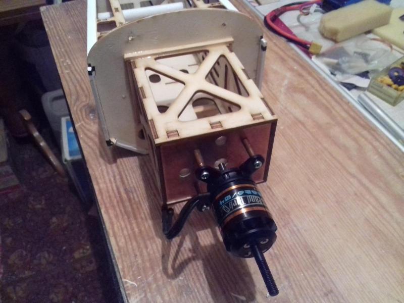

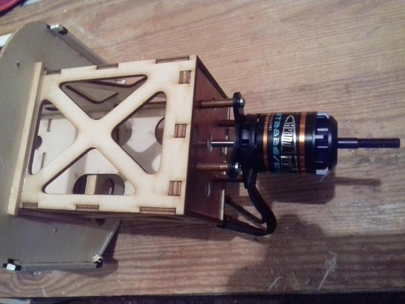

amatorsky Opublikowano 16 Listopada 2018 Opublikowano 16 Listopada 2018 Czas leci=pracujemy nad wiaaaderkiem !!! i bedziemy mocowac silnik-w moim modelu bedzie to EMax GT 2826/04--udzwig ok 3kg

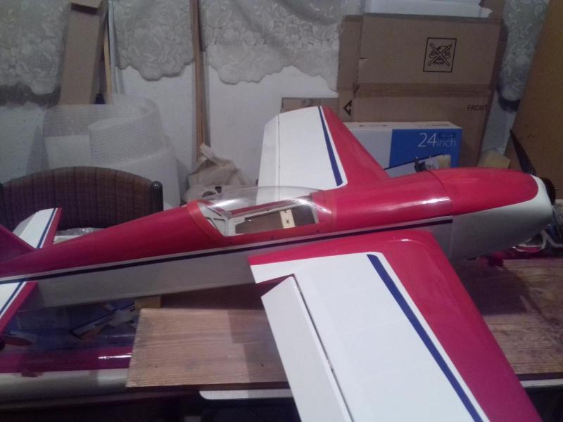

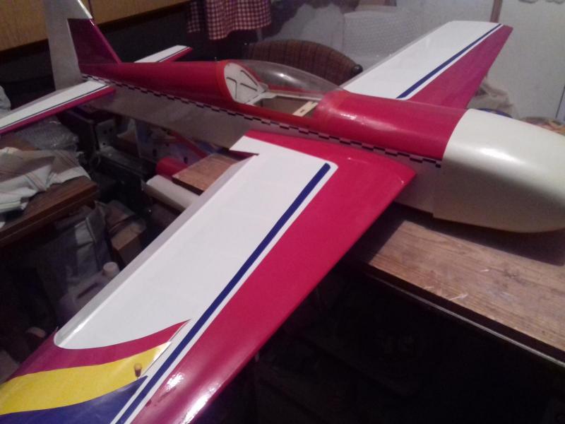

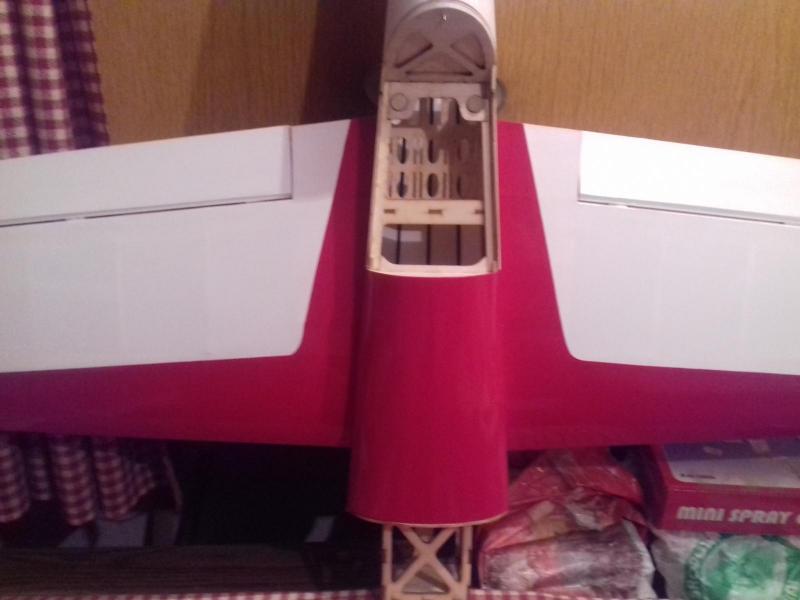

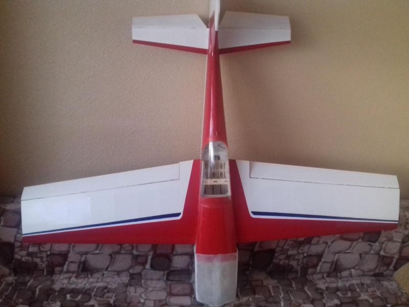

amatorsky Opublikowano 19 Listopada 2018 Opublikowano 19 Listopada 2018 Witam-pracuje dalej-zamontowalem silnik i podcialem "wiaderko" na wymiar===odkleilem dolny pasek bo mysle ze nie za bardzo pasuje i chyba sciagne ten gorny i zamienie je na jednolity pasek granatowy-to bardziej bedzie wspolpracowac

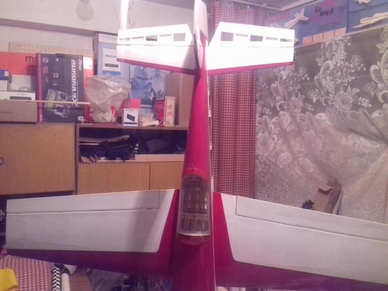

amatorsky Opublikowano 20 Listopada 2018 Opublikowano 20 Listopada 2018 Jak pisalem-odkleilem ten pasek z kratki i nakleilem granatowy-to mnie sie bardziej podoba --wkleilem w kadlub statecznik poziomy

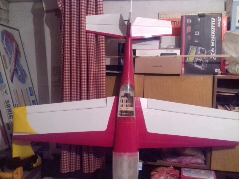

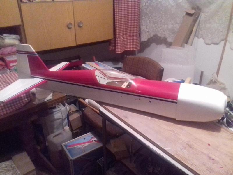

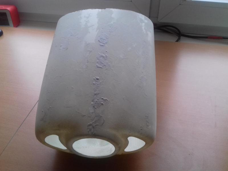

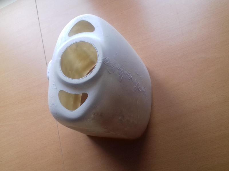

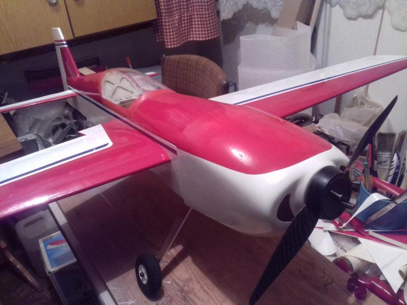

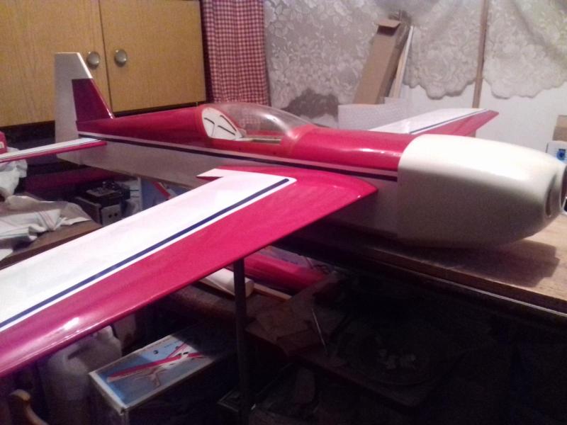

amatorsky Opublikowano 22 Listopada 2018 Opublikowano 22 Listopada 2018 Witam-ARF prawie gotowy-pomalowalem owiewke silnika na bialo-jak wyschnie bedzie obrabiana dalej-wkleilem juz zawiasy do pionu i dokleilem paski==na tym etapie prac model wraz o owiewka silnika i kapa wazy 1040g==czyli jak przewidywalem zmieszce sie z caloscia w granicach 1800-1900g Pozdrawiam obserwujacych.
Krzysztofus Opublikowano 22 Listopada 2018 Opublikowano 22 Listopada 2018 Robota super, ale wydaje mi się, że z napędem nie trafiłeś. Silnik do tego modelu według mnie powinien generować ciąg 3,5-4 kg.
amatorsky Opublikowano 22 Listopada 2018 Opublikowano 22 Listopada 2018 mialem w swoim czasie podobna Extre 260 o rozp 1400mm i ja sprzedalem koledze -miala taki sam silnik zaistalowany przeze mnie==kolega smigal na niej i robil z modelem co chcial-pomijam tu loty 3D =dlatego nie obawiam sie o latanie na tym silniku=ale dzieki za zainteresowanie

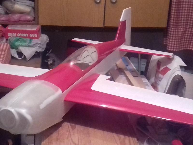

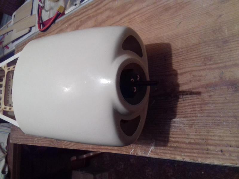

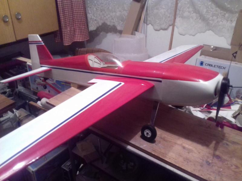

amatorsky Opublikowano 26 Listopada 2018 Opublikowano 26 Listopada 2018 Witam-pewnie nie mozecie sie doczekac konca-ja tez==ale powoli ...pomalowalem drugi kolor na wiaderku zamontowalem kolko ogonowe i kolka glowne=bedzie trzeba troche poczekac na dalsze malowanie owiewki silnika aby tasma ochronna nie wyrywala juz pomalowanych kolorow-powoli zaczymam wkladac osprzet...
