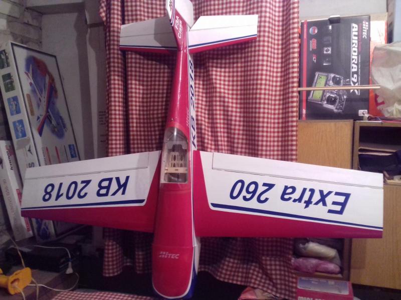

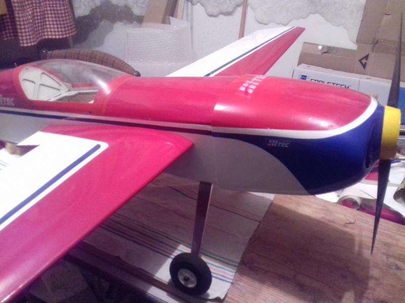

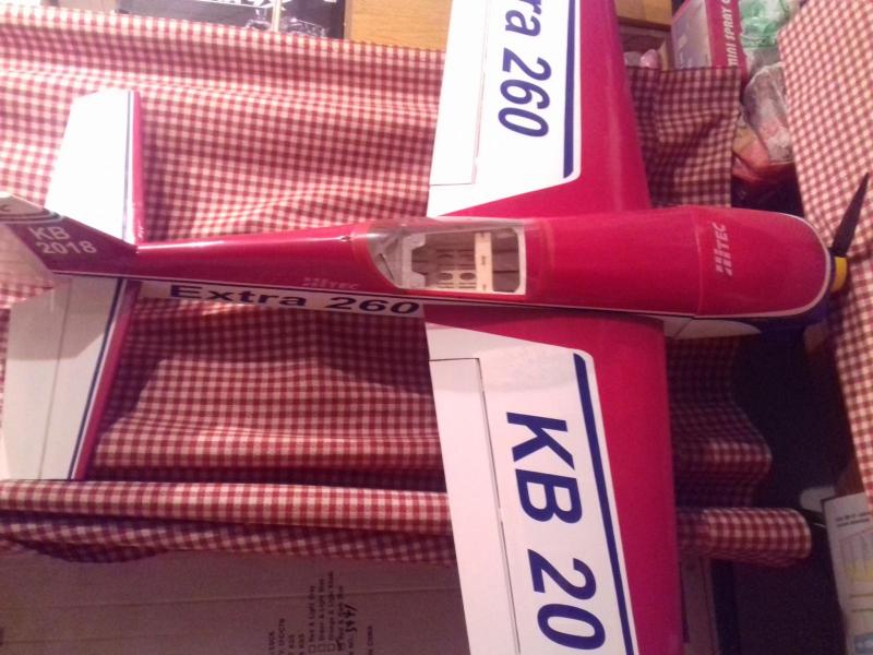

Witam-na tym etapie chyba zakonczymy ta relacje-z powodu braku srodkow do kontynuowania tej zabawy wystawiam model do sprzedazy== model  jak widac jest solidnie i lekko zbudowany i zlozony===masz propozycje dzwon lub pisz na PW
moj numer do kontaktu   728 954 084
Zapraszam bo cena jest atrakcyjna=polecam odbior wlasny!!!!

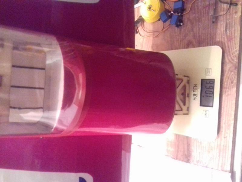

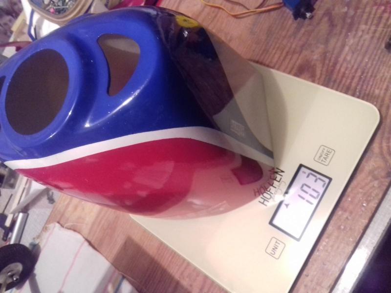

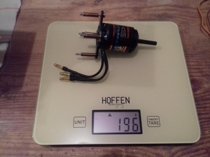

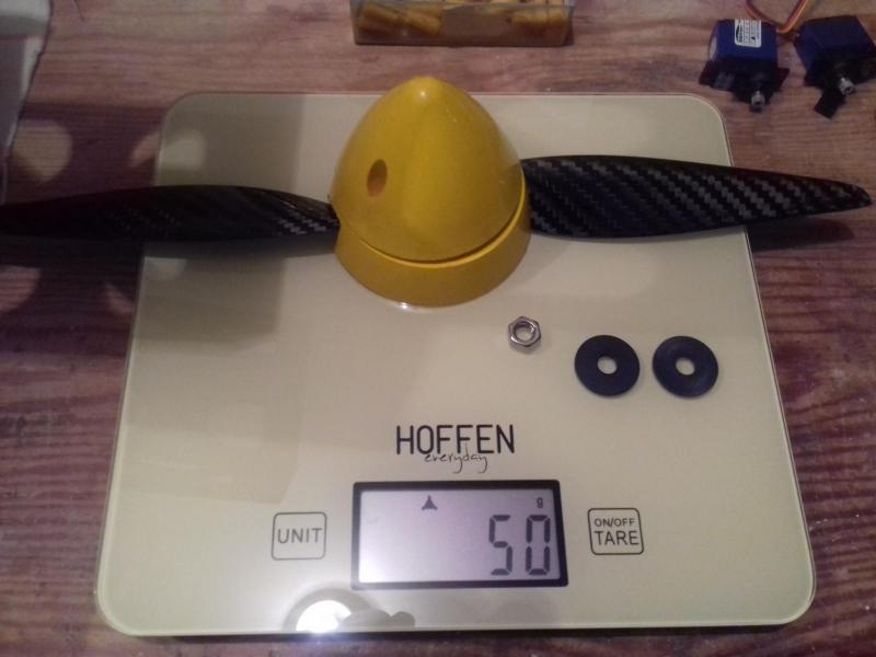

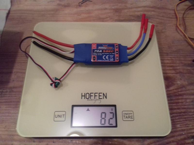

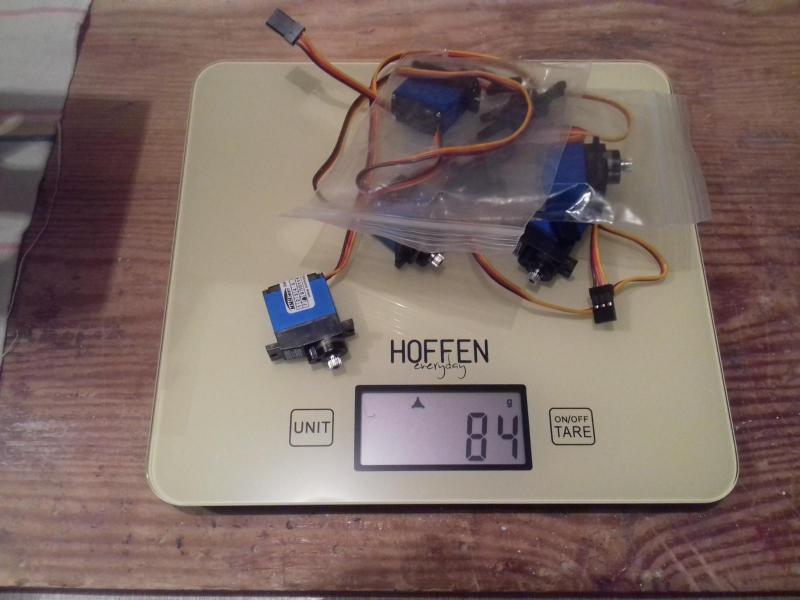

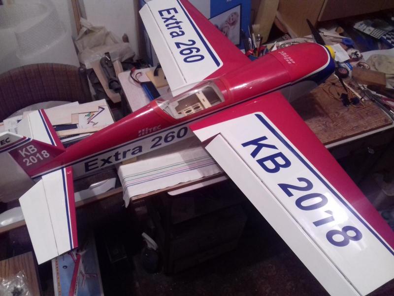

Witam-wpisuje fotki z waga modelu-model ze skrzydlem i sterami oraz kompletnym podwoziem i tylnym kolkiem wazy 1169g-czyli wychodzi na to ze oklejony model ARF wazy ok ok 960g==rewelacja jak na taki duzy model
pozostaly osprzet pokazany na fotkach to w sumie- 412g  co daje  --1581g calosc==rewelacja =jak dla mnie za lekki do latania na wietrze

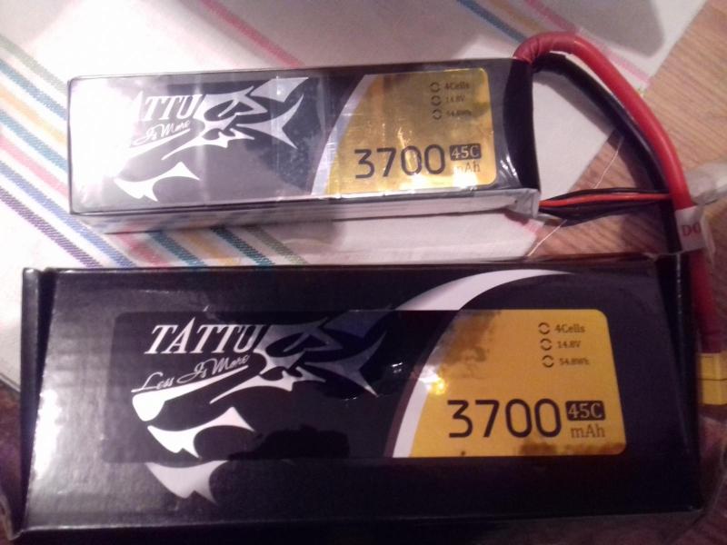

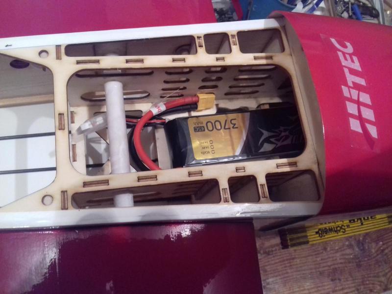

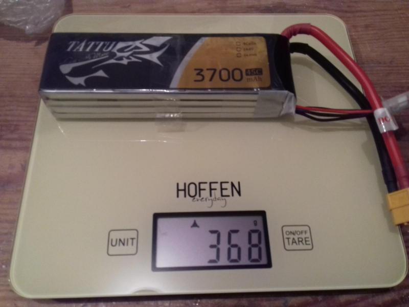

dodatkowo zainstaluje akumulator  3700/4s/40c o wadze 372g co daje w ostatecznym  rozrachunku wage UWAGA!!!!
1953g
w podsumowaniu moge z czystym sumieniem go polecic -sklada sie rewelacyjnie bez problemow-zapraszam do Mirka.

Witam--kompletuje osprzet-kupilem akumulator=przy tej wadze akumulatora model ustawia sie doskonale -duza polka do regulacji i serwa mozna mocowac w ogonie =pozdrawiam

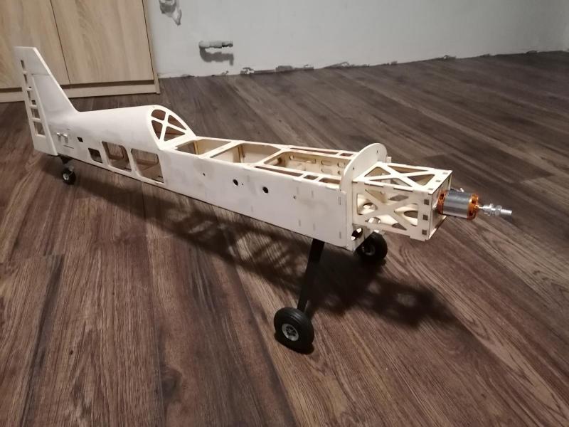

Jestem nowy na tym forum i postanowiłem podzielić się relacją z budowy mojego pierwszego modelu konstrukcyjnego  Extra 260 którego nabyłem  od waszego kolegi Mirka z Lublina model bardzo mi się spodobał z racji swoich wymiarów i sportowego wyglądu rozpiętość 1400 mm długość 1160 mm .Jego najważniejszym atutem jest bardzo duża dokładność wykonania i jakość materiałów i co najważniejsze pomoc jego projektanta w każdym etapie budowy ,byle takich więcej projektów Mirku
Więcej informacji o tym modelu i innych znajdziecie tutaj :
http://mirekgal.pl/

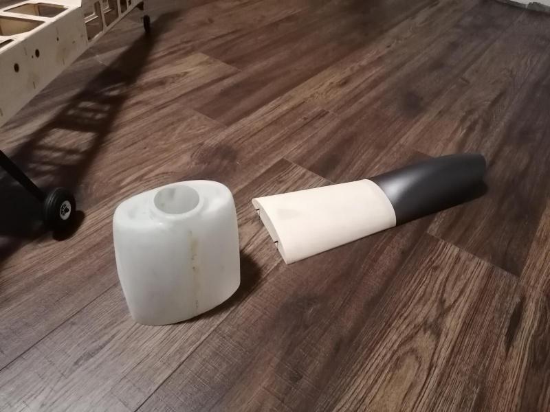

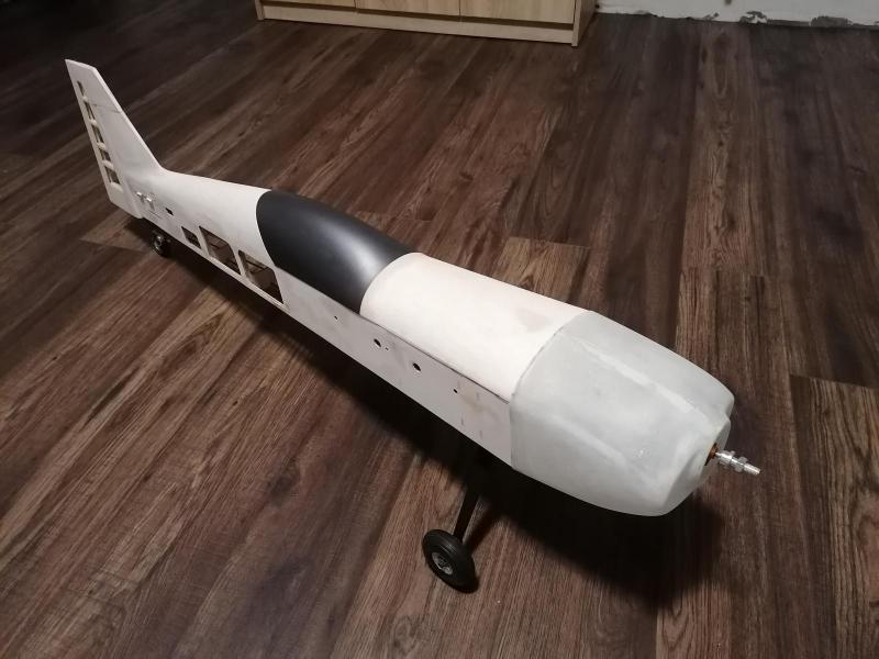

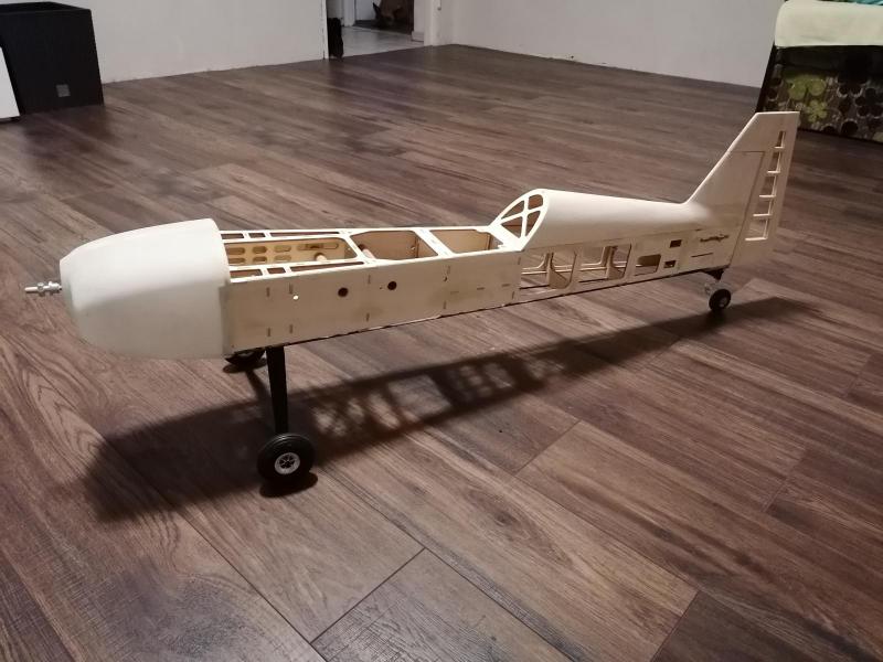

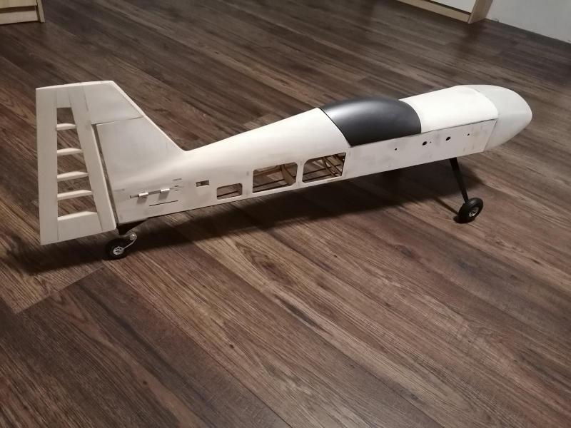

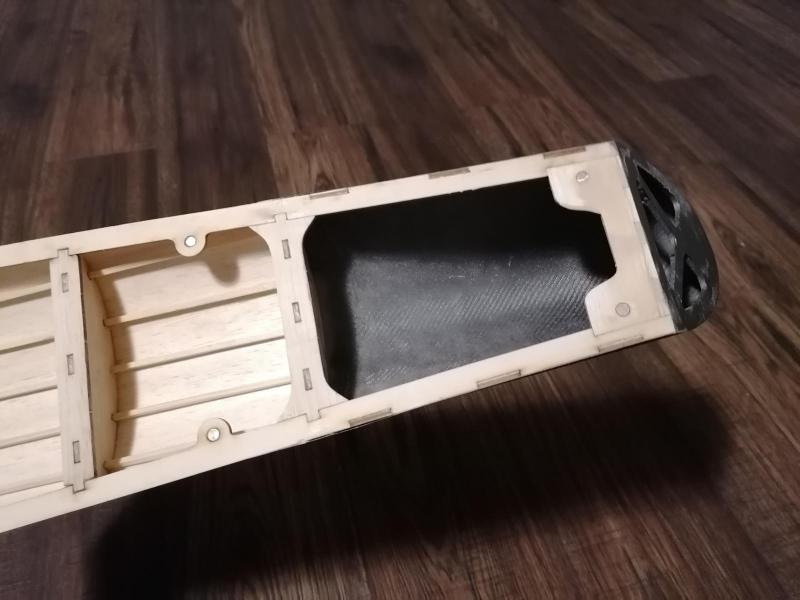

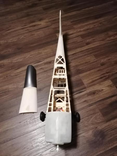

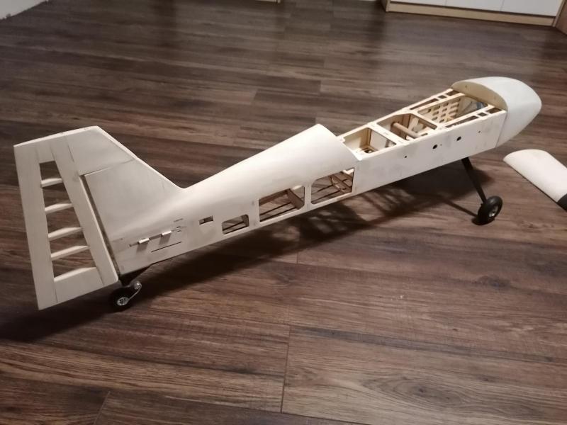

Prace rozpoczęły się od złożenia kadłuba ,myślę ze już prawie gotowy jeszcze tylko delikatne szlify i folia koła graupner air przód 70 tył 44
Na razie tyle ciąg dalszy

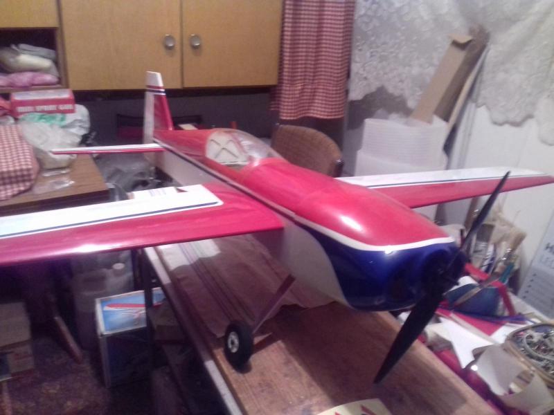

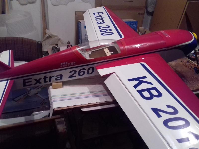

Powoli ale do przodu dzisiaj wpadło śmigło i kołpak  skrzydła tez nareszcie udało się skończyć  jeszcze tylko lotki
 Jutro statecznik poziomy i lotki i będzie gotowy do klejenia

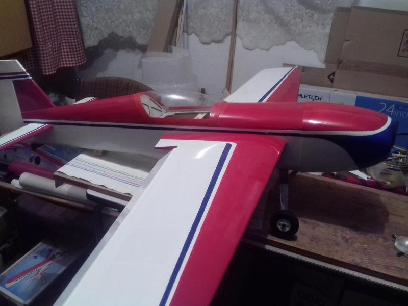

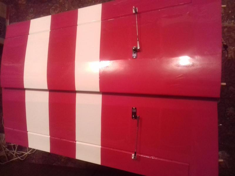

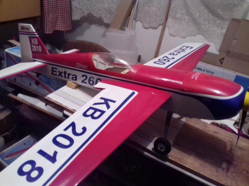

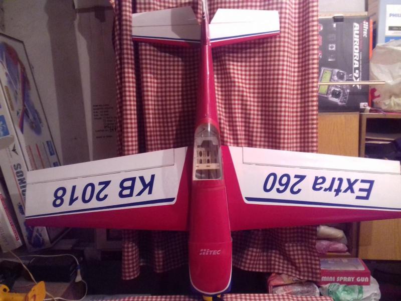

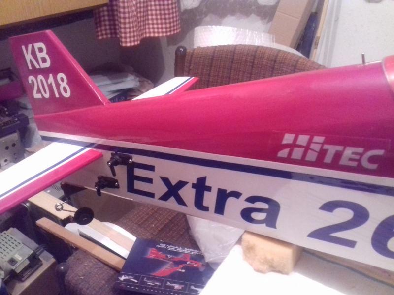

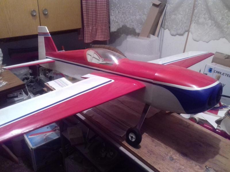

Witam coś się ruszyło model w całości  przygotowany pod folie

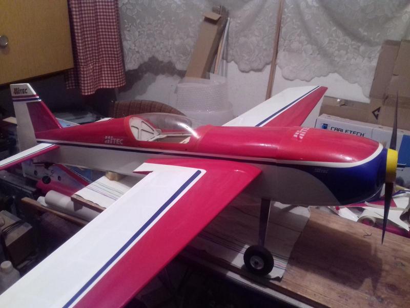

serwa lotek zamontowane Hitec HS 81 nie wiem czy nie za ciężkie
Waga wyszła 1824 g z pakietem 4s3300, serwami, gwintowanymi metalowymi popychaczami ,kołpakiem na śmigło ,odbiornikiem, regulatorem 80A silnikiem Turnigy 3548/4 1100kv
śmiglo 12x6 i tu się rodzi pytanie czy taką konfiguracje zostawić czy coś zmienić
Witam.
Według mnie , konfiguracja napędu dobrana jest dobrze.
Co do silnika , to należy go dokładnie sprawdzić - miałem taki, zupełnie nowy , niestety był uszkodzony od nowości.
Nie miał mocy i dziwnie wchodził na obroty.
Po wymianie na inny, model latał zupełnie normalnie.
