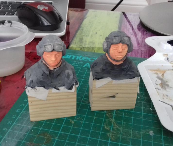

Vesla Opublikowano 1 Listopada 2018 Autor Opublikowano 1 Listopada 2018 Pracując nad pilotami postanowiłem przygotować samouczek jak takie figurki wykonać. Samouczek znajduje się w dziale Warsztat pod tym linkiem: http://pfmrc.eu/index.php/topic/77083-wykonywanie-figurek-pilot%C3%B3w-z-masy-utwardzalnej-samouczek/

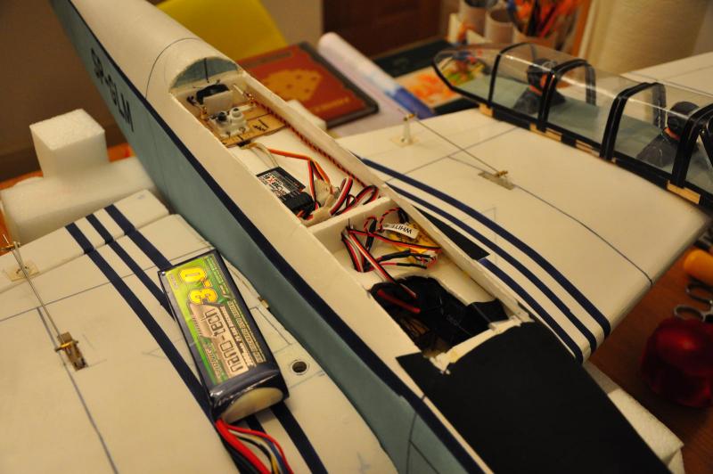

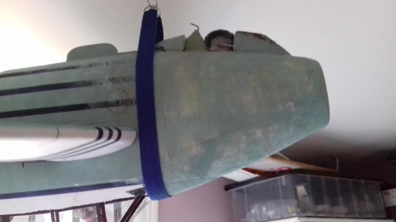

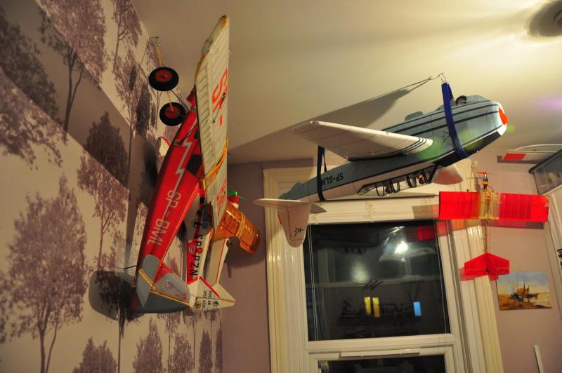

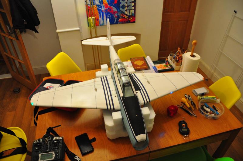

Vesla Opublikowano 23 Listopada 2018 Autor Opublikowano 23 Listopada 2018 (edytowane) Troszeczkę to trwało zanim skończyłem samouczek i wylaszowałem pilota dla Wojtka :-) http://pfmrc.eu/index.php/topic/76617-pup-po-mojemu-czyli-waga-orzeszkowa/page-7?do=findComment&comment=727013 Teraz czas dla Jaka. Właściwie model jest gotowy do oblotu. Piloci skończeni ważą po 3g każdy. Tutaj zdjęcie jeszcze przed końcowymi retuszami. Kokpit i cała reszta zrobiona. Model przetestowany i "prawie" gotowy do oblotu. To "prawie", to konieczność wymiany serwa wysokości. Zdarza się mu wykonywać zwolniony powrót do zera. Dostęp łatwy to i wymiana pójdzie błyskawicznie. Masa do loty 1450g, przy wyważaniu musiałem dodać 5g na ogon był ciężki na dziób. Start będzie z wyrzutni gumowej. Całość wygląda tak: Musiałem wykonać zawiesie żeby mi się zmieścił pod sufitem. Edytowane 23 Listopada 2018 przez Vesla 1
poharatek Opublikowano 23 Listopada 2018 Opublikowano 23 Listopada 2018 Świetny model Wiesiek. Ładnie wygląda - to i ładnie latał będzie. Natomiast co do testu silnika. To, że młody miał twarz przy wylocie - BARDZO, BARDZO GŁUPI POMYSŁ. Nigdy więcej tak nie rób. Wystarczyło by, że coś by było w kanale wlotowym , wylotowym, albo EDF by coś wciągnął i nieszczęście gotowe. Wiem jak moje EDFy potrafią ziarna traw/zbóż przemielić i co później z dyszy wylatuje.
Vesla Opublikowano 23 Listopada 2018 Autor Opublikowano 23 Listopada 2018 Dysza była sprawdzana do tego jest zatykana tymi czerwonymi gąbkami, ale masz rację. Nie pomyślałem.
robertus Opublikowano 24 Listopada 2018 Opublikowano 24 Listopada 2018 Ostatnie zdjęcie przypomina mi mój dawny sufit w salonie. Trzymam kciuki za oblot, to jest zawsze stresujące.
Vesla Opublikowano 24 Listopada 2018 Autor Opublikowano 24 Listopada 2018 Za salon to by mnie żona prześwięciła ☺. Oblot to tak jak piszesz. Stres. Polecić, zawsze poleci tylko czasami jeden raz ????

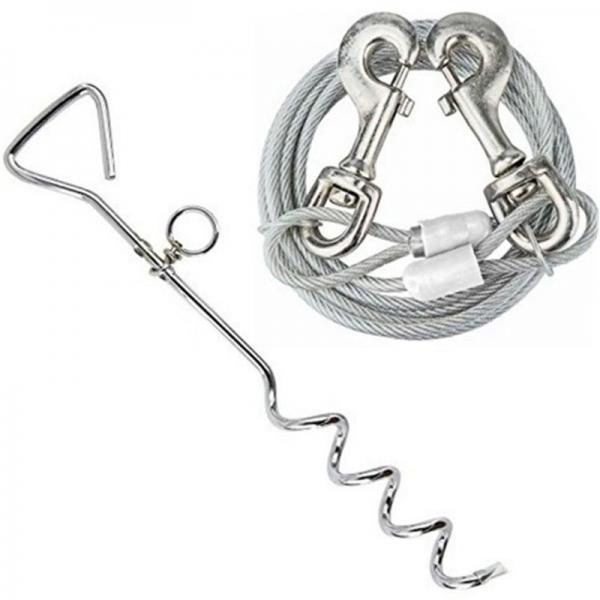

Vesla Opublikowano 12 Marca 2019 Autor Opublikowano 12 Marca 2019 Dzięki za miłe słowo. Katapulta to za wiele powiedziane. zwykły sznur gumowy 5m i do tego przywiązane 10 metrów liny. Zaczepione w ziemi wkręcaną spiralą do przywiązywania psów. (Można takie coś dostać). Mocowanie do ziemi musi być pewne. Siła na gumie jest znaczna. Jak to działa przedstawia Robert na swoim filmie: https://www.youtube.com/watch?v=SlFITOMOgwE Film z mojego startu miał być ale operator zapomniał włączyć kamerę. :-( Może później podeślę kilka fotek.

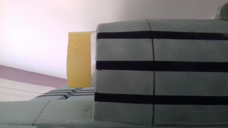

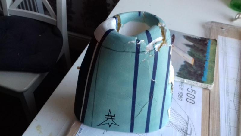

Vesla Opublikowano 25 Marca 2019 Autor Opublikowano 25 Marca 2019 Ta informacja już się pojawiła w poście u Roberta teraz czas opublikować większy opis we właściwym poście. Agata została oblatana i latała dobrze. Czekam aż kolega który filmował dronem, udostępni mi film z oblotu. Po poprzedniej próbie uszkodzona został cześć dziobowa, którą odbudowałem od nowa. Wygląda, że ten element jest kontrolowaną strefa zgniotu :-) Stara Nowa, jeszcze nie pomalowana (tylko podkład) Powiększyłem wychylenia sterów (słabo reagował) i dobudowałem kierownicę wektora ciągu.Poprzednio ciąg silnika powodował niekontrolowaną pętlę teraz samolot na ciągu 80% idzie prosto jak po sznurku. Sama kierownica to obkurczona butelka, na zdjęciu jeszcze z taśmą malarską ale po zdjęciu taśmy już jej prawie nie widać. Odchyla strugę równolegle do kadłuba. Start odbył się z holu gumowego (wystrzelona z gumy). Model wykonał kilka cyrkulacji zapoznawczych i zacząłem szykować się do lądowania. Modle jest inny niż wszystkie jakimi dotychczas latałem. Szybszy, cięższy (jak autobus) i ospale reaguje na zmianę ciągu (jak stary jelcz :-) Ale to pewnie cecha napędów tego typu. W wyniku tego lądowanie nie wyszło idealnie (co widać na filmie - mam nadzieję). Podchodząc do lądowania zauważyłem, że nie zwalnia tak jak samolot ze śmigłem (brak efektu oporu śmigła) i zorientowałem się, że zaraz będzie koniec lądowiska i drzewa. Decyzja: Go-around. Zwiększyłem moc i... kiszka. He he. Śmigło ciągnie natychmiast, turbina musi się rozpędzić a, że z przyzwyczajenia po dodaniu mocy zacząłem ściągać ster i wchodzić w zakręt to przeciągnięcie murowane. I tak było. Na szczęście wysokość była niewielka i poza lekkim przybrudzeniem i zarysowaniem lakieru, nic się nie stało. Ale nauczkę mam. Teraz będę pamiętał. Tak to się robi: Wnioski? Samolot ciężki, potrzebuje miejsca, szybki (pakiet 4S pozwala osiągnąć ok 1.3-1.4kg ciągu - w/g producenta) i.... już go lubię. Teraz musimy się tylko bliżej zaprzyjaźnić i jak nic nie zawalę to będzie moja ulubiona maszynka.
Vesla Opublikowano 16 Maja 2019 Autor Opublikowano 16 Maja 2019 Kolejne loty Agatka wykazały, że muszę do miksować wysokość do Przepustnicy. To co robił Robert.Start wykonany z ręki. Szybuje fajnie, a na silniku zaczyna zadzierać. Widać to pod koniec filmu gdzie zadarła gwałtownie, skończyło się to przeciągnięciem i... muszę ponownie odbudować część przednią. Swoja drogą to ta konstrukcja jest o tyle ciekawa, że można ją podzielić na trzy bloki. Cześć dziobowa - do częstej i łatwej odbudowy, skrzydła - ewentualne uszkodzenia i kadłub - jak na razie wychodził cało ze wszystkich opresji :-) Po kraksie, uszkodzony został też dźwigar skrzydła ale już naprawiłem. Wywierciłem długi otwór wzdłuż dźwigara i wkleiłem rurkę węglową 5mm o długości 20cm.
