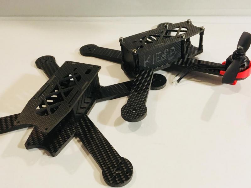

pengo Opublikowano 1 Czerwca 2018 Opublikowano 1 Czerwca 2018 Jak na razie zbudowałem kilka wyścigówek nie zawsze układ ramion w idealnym X. Nawet podczas agresywnego latania nie zauważyłem różnicy spowodowanej różnym układem ramion. Wszystko robi FC. Nie mam doświadczenia z drukiem 3D, ale oprócz jakiś osłonek nie wiem co tam chcesz drukować, cała konstrukcja powinna być z laminatu węglowego, najlepiej konstrukcja "pudełkowa". Słuchaj się chłopaków, wiedzą co piszą, sam korzystam z ich rad
japim Opublikowano 1 Czerwca 2018 Opublikowano 1 Czerwca 2018 Nie chodzi o idealne X - niewielkie odstępstwa FC ogarnie. Ramy typu stretch tez FC ogarnia. Ale takie coś: Jeżeli ma się wozić po niebie to wystarczy aluminium. Z druku 3D może zrobić sobie osłonki. 1

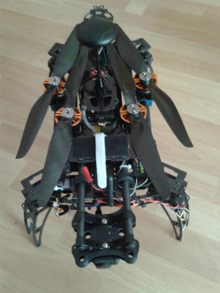

japim Opublikowano 1 Czerwca 2018 Opublikowano 1 Czerwca 2018 Hehe. Jakieś 3 lata temu popełniłem podobnego składaka. Tylko, że wtedy nie miałem jeszcze drukarki: https://photos.app.goo.gl/RuUztcJtjlc1WsT33
herois Opublikowano 1 Czerwca 2018 Autor Opublikowano 1 Czerwca 2018 No proszę jaki fajny .... made in home, ja chce sie troszkę mniej się ubrudzić i tak jak pisałem wcześniej chce go zabudować, podoba mi sie że esc nie jest na ramionach tylko pod "pokładem" też podobnie umieszczę ...
