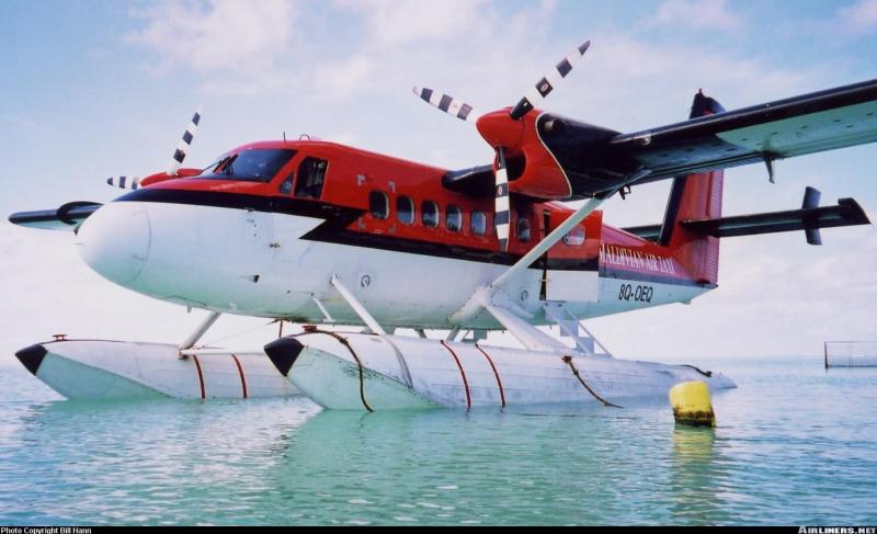

Kurczę nie mieści mi się do auta :D
Twin Otter to piękny samolot i znakomicie spisuje się z pływakami.
Może spróbujesz?
Nie kuś szatanie, już przeglądałem jak to robił Papa Schier
