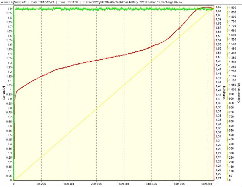

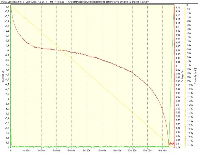

Callab Opublikowano 16 Lipca 2018 Opublikowano 16 Lipca 2018 Andrzeju, Tu masz wykresy ładowania i rozładowania Eneloopów 2000mAh, które zrobiłem testując te akumulatory. Ładowanie prądem 1C, czyli 1,9A (taką mają pojemność), oczywiście z odpowiednio ustawionym Delta Peak. Rozładowanie prądem 6A. Ładowanie: Rozładowanie: Drobna uwaga: w nagłówkach wykresy są podpisane odwrotnie.
