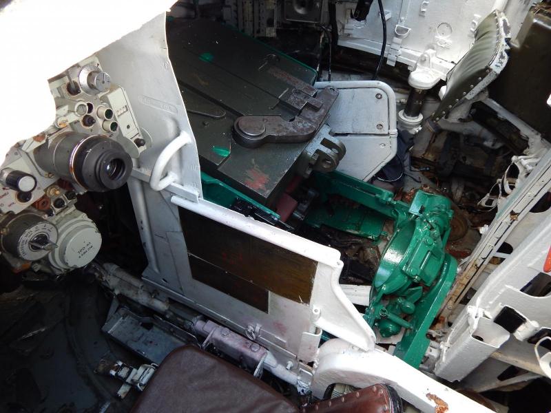

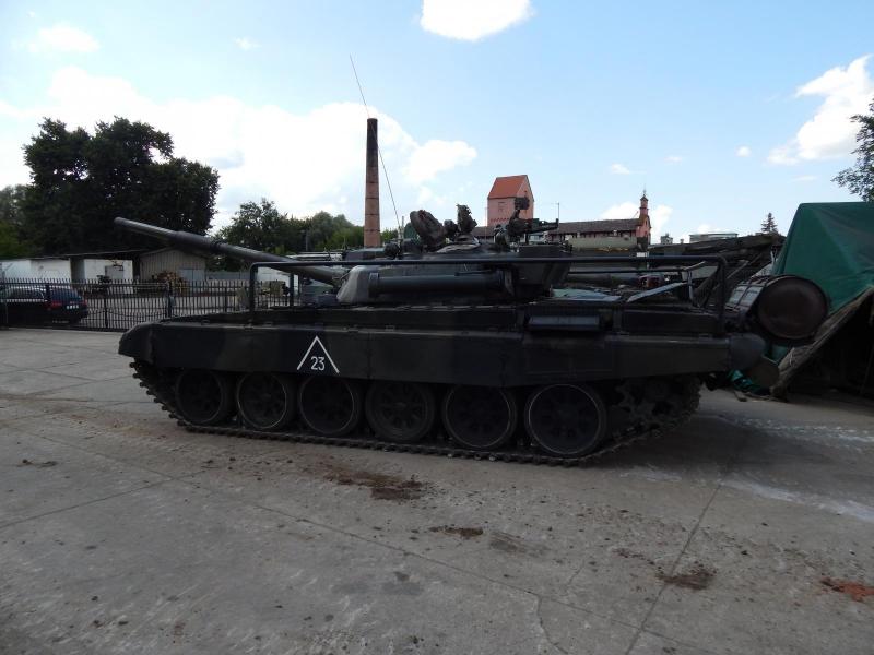

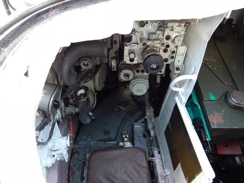

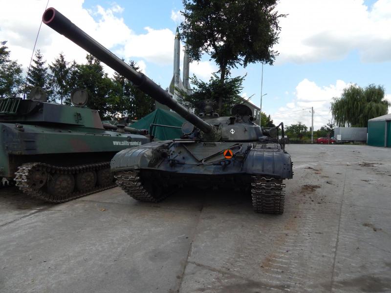

Rawen 75 Opublikowano 4 Sierpnia 2018 Opublikowano 4 Sierpnia 2018 W sumie niedawno zostałem poproszony o zdiagnozowanie i zajęcie się czym z czym bawiłem się jeszcze w wojsku, a co stało 10 lat pod chmurką. No prawie-siedziałem na PT-91 Twardy i Leopardach 2A4- T-72 to taki PT przed modernizacja. Wstępne oględziny-no może się uda. Trzy dni pracy i pierwsze uruchomienie silnika-nie jest źle, do wymiany pompa wody, pompa smarowania wstępnego MZK, na szczęście skrzynie typu półautomatycznego prawidłowo zsynchronizowane, przecieki i nieszczelności, generalnie wszystko trzeba po kolei rozbierać, czyścic, smarować i wymieniać uszczelki, rurki...Dostęp, koszmar, wszystko wkładane w częściach, dorabianie kluczy, łamanie rąk, przedziwne pozycje...no ale nie te o których myślicie. Kocham te czołgi, ale zarazem nienawidzę. Po miesiącu pierwsza jazda. Zastały dawał radę, choć na początku skrzynie musiały się ułożyć. Powiedziałem sobie- jak dam jemu w ....i zdrowo powgniatam, jeżeli nie będzie problemów-to będziesz jeździł. Temperaturę podciągnołem do 120 stopni- zarówno wody jak i oleju-spróbowałem zbić- niższy bieg, wyższe obroty, i o dziwo GRA! Te orurowanie zostało przykręcone na czas gdy woziłem dzieci z obozów letnich. I tak eksponat z muzeum, stał się nie tylko eksponatem stojącym, lecz w pełni sprawnym https://www.facebook.com/100010220834022/videos/672683546415667/ https://www.facebook.com/piotr.gorecki.1650/videos/2099209990151431/ 1
