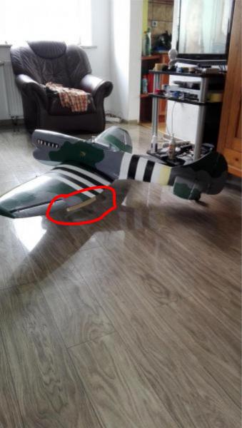

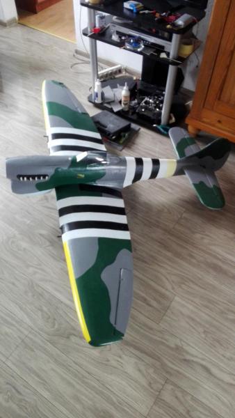

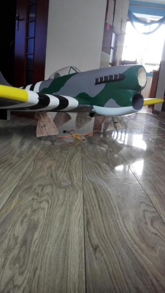

Rawen 75 Opublikowano 20 Sierpnia 2018 Opublikowano 20 Sierpnia 2018 W sumie mogę pokazać coś co strugam w wolnych chwilach. Sporo wzorowałem się na konstrukcji Bartka-jego Corsaira, z tą różnicą, że kadłub to styropian pokryty papierem na lakier poliuretanowo-akrylowy.Generalnie modelik powstał z odpadków, nic nie kupiłem-depron 3 i 6 mm, listwy sosnowe, pręty węglowe,serwa, styrodur. Wielkość, no w sumie dość znaczny 1700mm, napęd zostanę raczej na 4S, choć chciałbym założyć śmigło 17 cali-ale to prędzej pod 6S. Badam kwestię reduktora-miejsca dużo, ale.... zawsze jest ale....zobaczymy
Irek M Opublikowano 20 Sierpnia 2018 Opublikowano 20 Sierpnia 2018 Prezentuje się extra. Któryś z naszych forumowych kolegów robił już ten model ale tradycyjnie i raczej makietowo.
leszek-bart Opublikowano 20 Sierpnia 2018 Opublikowano 20 Sierpnia 2018 Model wygląda super . To czy starczy 4S LiPo zależy od ciężaru modelu . Z moich testów wynika , że na 4s można uzyskać 3,5 kg ciągu przy 60 Amperach prądu i silniku wielkości 4250 .
Rawen 75 Opublikowano 20 Sierpnia 2018 Autor Opublikowano 20 Sierpnia 2018 Dziękuję. Widziałem posty z budowy, ale tamten to kolos. Model bez lipolka, silnika, kołpaka( bagatela 90 mm średnicy) kół podwozia głównego, oraz BEC waży 1650 g. Wiem, że śmigło 14" pod 4S pójdzie, ale makietowo 17" w dodatku 4 łopaty to już lipa. Nie zależy mi na prędkości , chcę raczej uzyskać gazetolot. Koła główne 110mm, ogonowe 48 mm-idealne na trawkę. Rozpracowuję temat ze śmigłem-silnikiem. W sumie śmigła wg. tabeli podawanej z Varioprop, dla 15", 4 łopat potrzebują obrotów średnio 7100-7300. Moc natomiast idzie dla 15x8 - 850W, 15X10 - 1250 W, A DLA 15X12- 1650 W. Wiadomo przy większym moc idzie w górę, obroty spadają. Ciekawe jest też zagadnienie martwego pola pracy śmigła-piasty. Kolega z innego forum ze śmigła 15" zrobił 17"-śmigło składane, dorobiona piasta. Niestety nie miał hamowni, ale czas pracy jak i temperatura silnika zasadniczo nie uległy zmianie. Tylko to był dron.

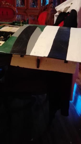

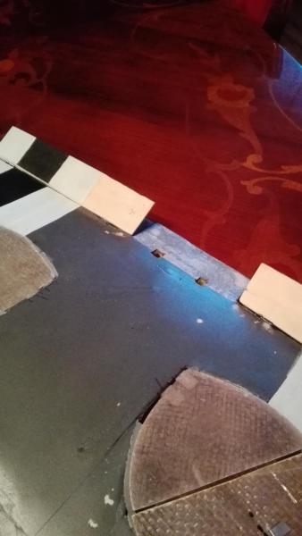

Rawen 75 Opublikowano 3 Października 2018 Autor Opublikowano 3 Października 2018 Ależ proszę. Długość to 230mm, wysokość 62mm, szerokość to 70mm. Przednia część wiatrochronu to płaskie powierzchnie, tył osłony kroplowy.
EloMajek Opublikowano 11 Października 2018 Opublikowano 11 Października 2018 Ja widzę jedną klapę na drugim zdjęciu pod skrzydłem A model piękny
f-150 Opublikowano 11 Października 2018 Opublikowano 11 Października 2018 A słyszałeś o klapach krokodylowych?
Rawen 75 Opublikowano 11 Października 2018 Autor Opublikowano 11 Października 2018 Jak chcesz się już czepiać, to pomyliłeś się marnod. Tempest ma klapy krokodylowe, zauważyli koledzy i wiedzą to, ale tu nie chodzi o te klapy. Ty po prostu szukasz czegoś aby się-nie ukrywam-przypier...lić i wykazać swoją wyższość. Nie dokumentowałem, i nie będę tego robił. Dojrzejesz do tego... może..... kiedyś. A tak znów wyszedłeś na ...... Co do logowania też bym się zagubił mając w sumie na tym forum trzy konta, jako Marek, jako Andrzej-ANDY.57 i teraz kolejne. Na Andy.57 nie zalogujesz się bo dostałeś BANNA! A za co? Za własnie takie podejście do innych. W sumie fajny myk- dwa konta i można prowadzić ze sobą konwersację! Napisano 30 styczeń 2018 - 20:52 ANDY.57, dnia 30 Sty 2018 - 21:26, napisał: Koledzy, umowa jest taka. Jeśli mnie nawet nie lubicie to piszcie rano. Wyjeżdżam dziś o 3.00 ,ale będąc zależny od nałogów... . nie wyłączam komputera przed wyjściem z domu. Piotrze,gdyby wszyscy tak myśleli to nie miałbyś tak pięknego awatara. Pamiętaj, póki myślisz żyjesz. Myślenie nie boli. Może znajdziemy regułę podróżowania w czasie, może na nie śmiertelność. Czemu stosować a nie iść do przodu. Na dziś dosyć. Napiszcie to jutro po południu, w hotelu wieczorem poczytam,jeśli będę mógł, odpowiem. Widać, że nawet jak ktoś jest Ci życzliwy to nie możesz się powstrzymać aby nie wbić szpili. Tak się składa, że mnie nie boli....... zastanów się czy właśnie takimi uwagami nie zrażasz do siebie kolegów z forum. Z uwagą śledziłem ten wątek ale spadam. To cytat z jednego z wpisów w temacie związanym z MIgiem. W sumie teraz też żałuję, że w ogóle coś Tobie próbowałem doradzić, bo się teraz nie odczepisz. Muszę sprawdzić czy jest możliwość włączenia ignorowania takiego forumowicza-śmieszą mnie i zarazem męczą te Twoje PW.
