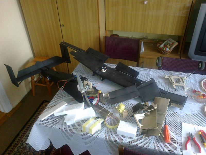

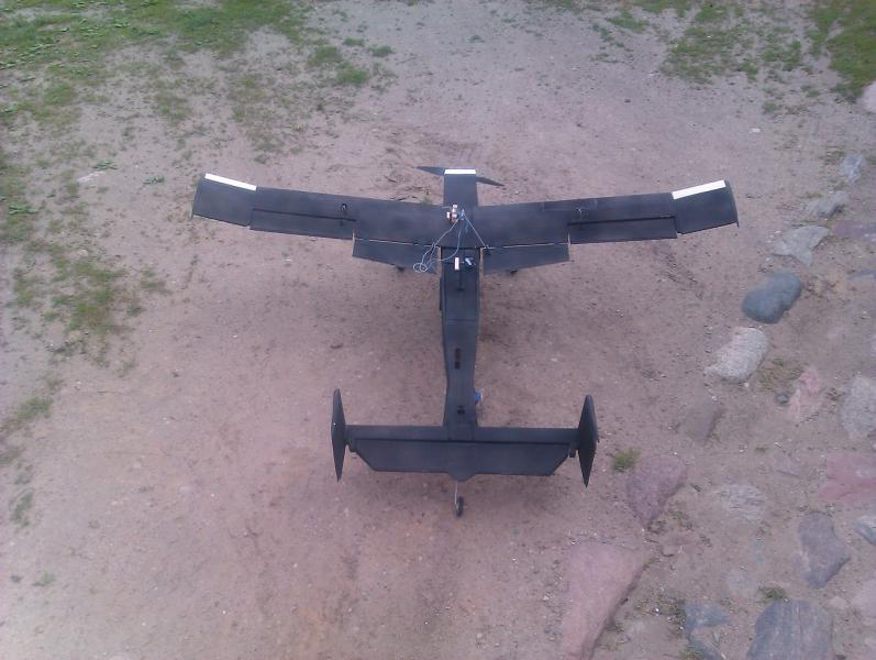

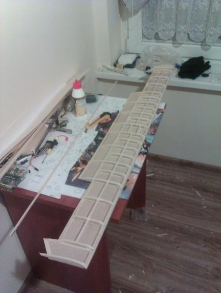

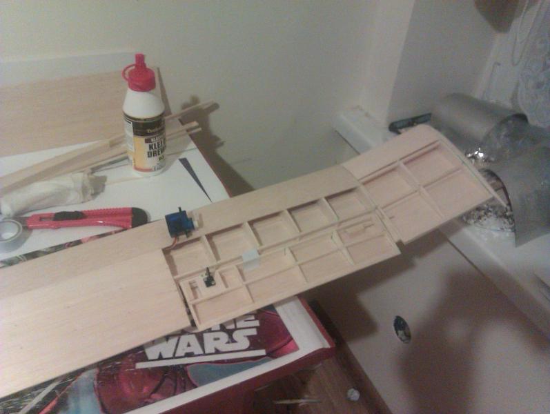

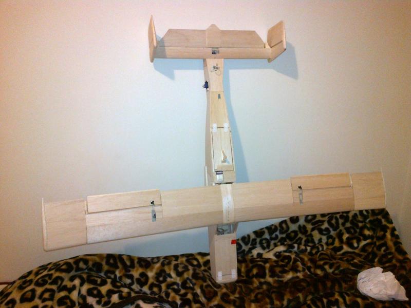

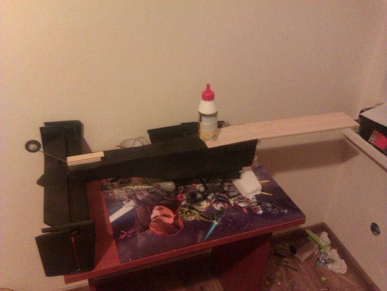

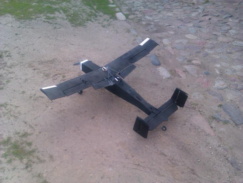

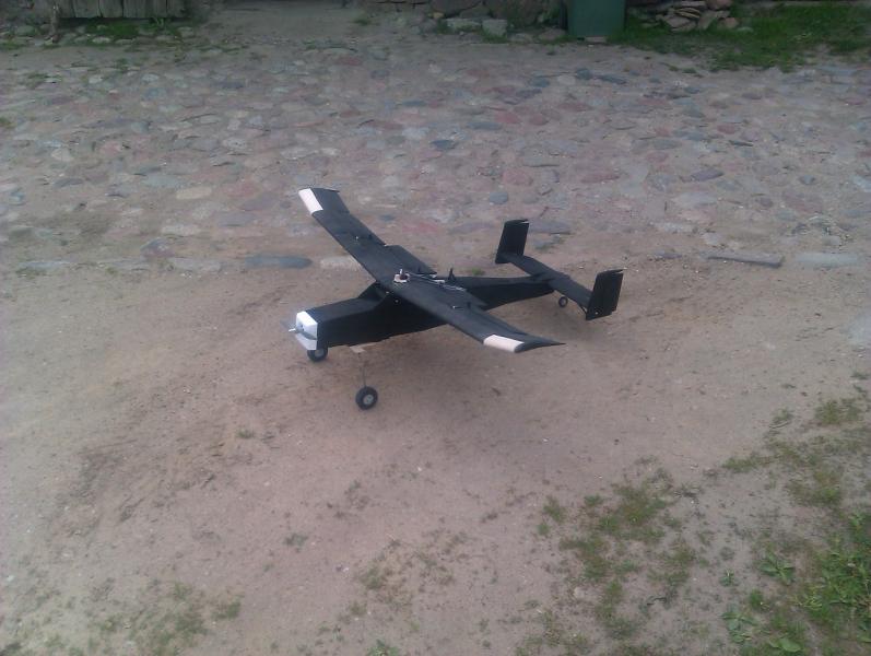

Jeden z pierwszych moich modeli, który zaprojektowałem i zrobiłem sam był Predator!!!
Jednak nie cieszyłem się nim zbyt długo... tylko 2 loty udało mi się nim wykonać.
Dlaczego tylko dwa? No tak... jeszcze wtedy nie wiedziałem nic na temat przeciągnięcia.
Tak jak pierwszym locie tak i drugim model uległ przeciągnięciu na wysokości ok 15m. Z tym że drugi zakończył się w stawku i tak jak kamerka, silnik i pakiet poszło na dno, a to co pływało już do niczego się w ogóle nie nadawało. Na załączonych zdjęciach model w budowie i po pierwszej kraksie a następnie po naprawie.

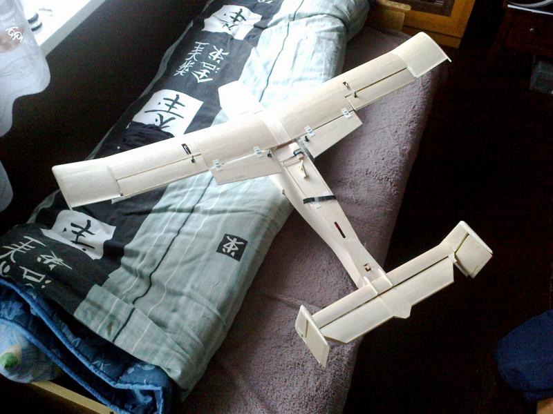

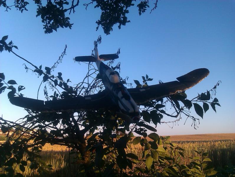

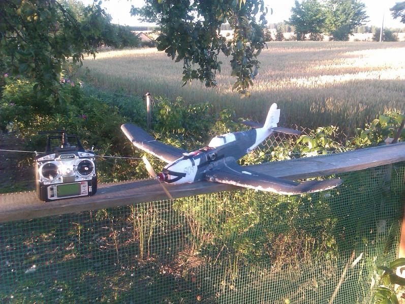

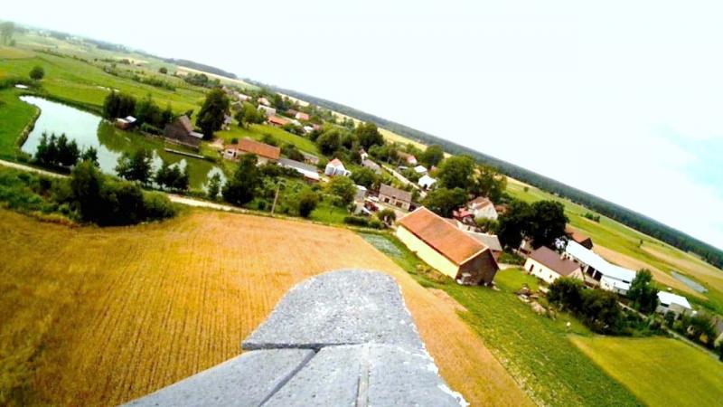

A oto mój pierwszy model wyrzeźbiony ze styropiany, który miał zamontowana kamerkę i mogłem po raz pierwszy obejrzeć okolice z lotu ptaka :lol: model eksploatowany w ciężkich i trudnych warunkach... ostatecznie został wycofany ze służby.

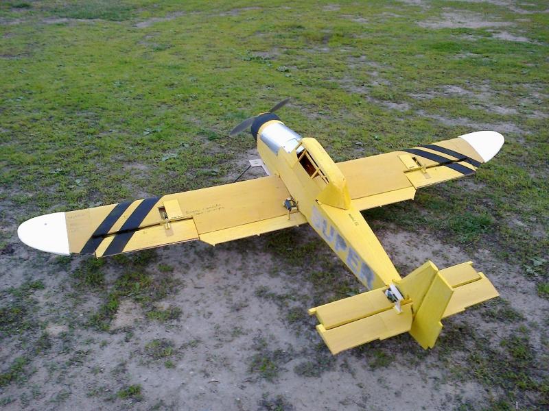

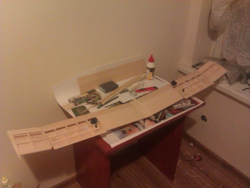

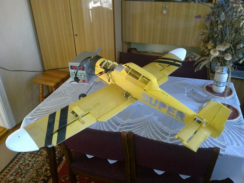

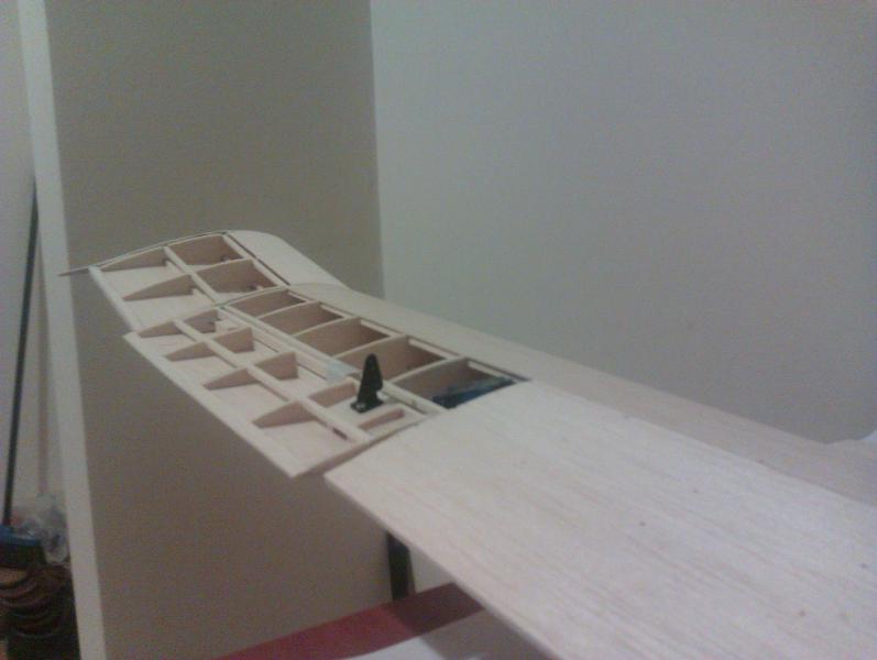

Drom SUPER!!! kilka foteczek :lol:

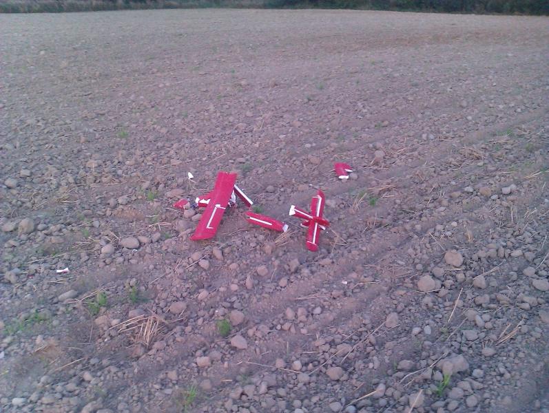

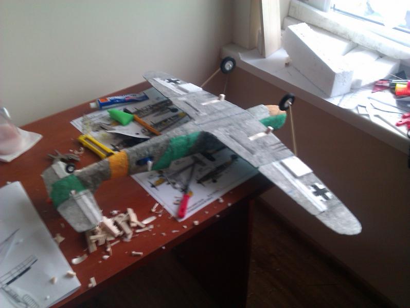

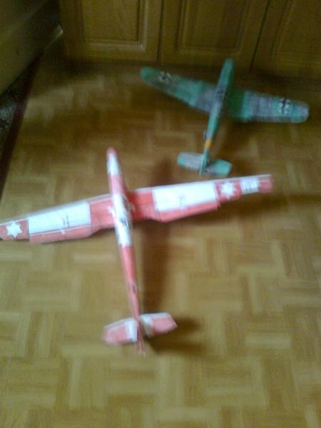

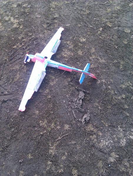

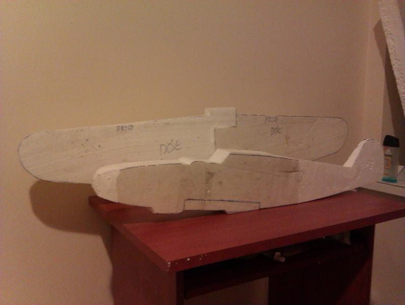

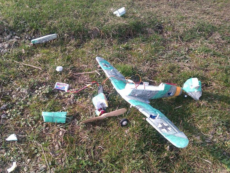

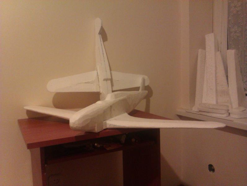

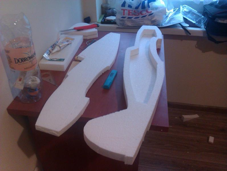

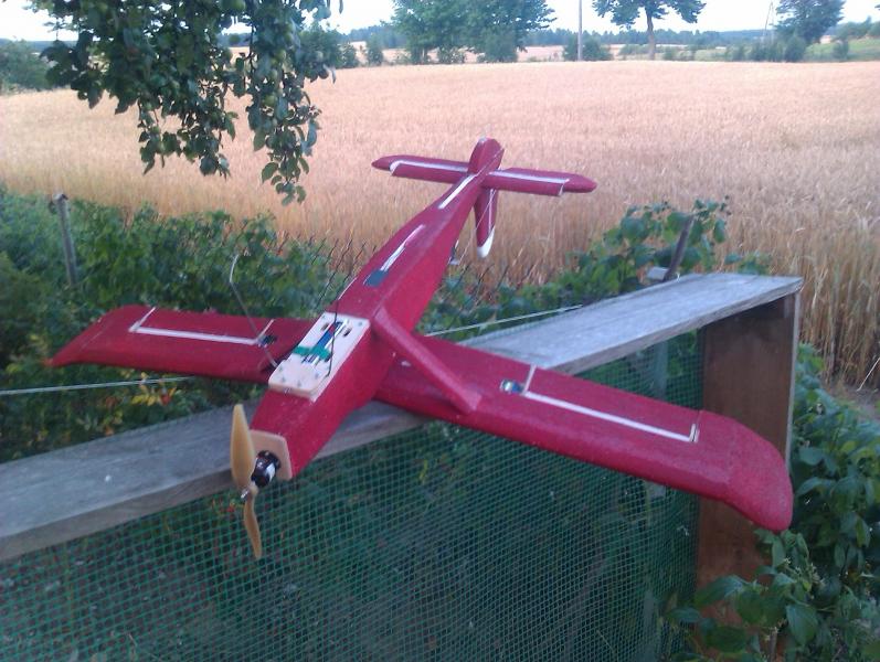

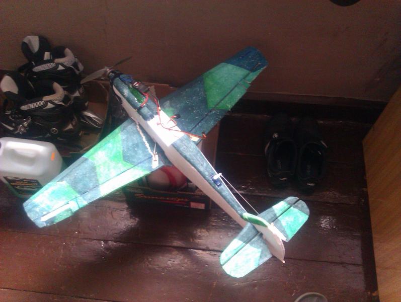

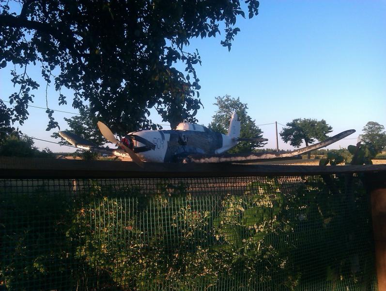

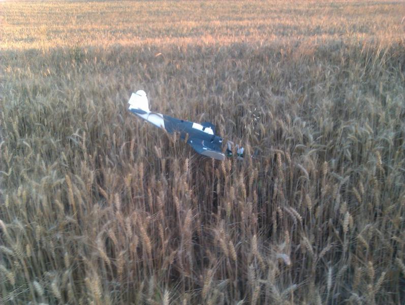

A tu znalazłem na kompie zdjęcia z początków modelarstwa ha ha... :P  jak widać próba zrobienia dwóch Messerschmitt BF 109, jeden model do rzucania a ten czerwony to jak pamiętam wytrzymał kilka sezonów i latał z kamerką goclever, nawet po tej kraksie z ostatniego zdjęcia został poklejony i latał dalej... ostatecznie został wycofany ze służby po zatarciu silnika...
Sporo tych modeli robisz, ale coś musisz robić nie tak, że ciągle ci się łamią jak puzzle. Wzmacniasz je jakoś?
Bo to jest zwykły styropian - niczym nie wzmacniany. Wystarczy lekkie puknięcie i model się rozsypuje. Gdyby okleić go taśmą pakową lub np folią termokurczliwą to byłoby już lepiej. A najlepiej dać np papier na wikol lub tkaninę szklaną na żywicę. Wtedy te modele miałyby większą przeżywalność.
