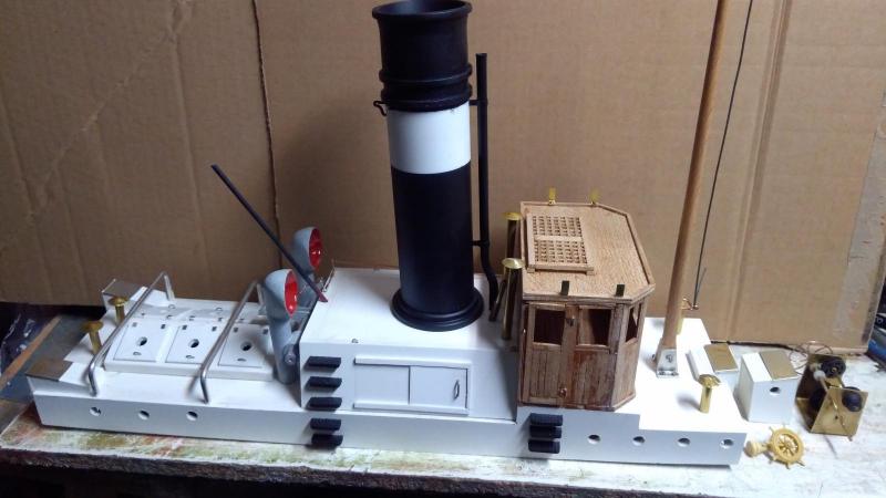

kaczma2 Opublikowano 21 Października 2018 Autor Opublikowano 21 Października 2018 Dzisiaj zrobiłem i zamocowałem uchwyty na klapach i części na maszcie. Tak jakoś dziwnie lampy na podstawkach są mocowane na linie, przed masztem. Żeby nie wpadały w ruch wahadłowy dałem linkę stalową 1,0.

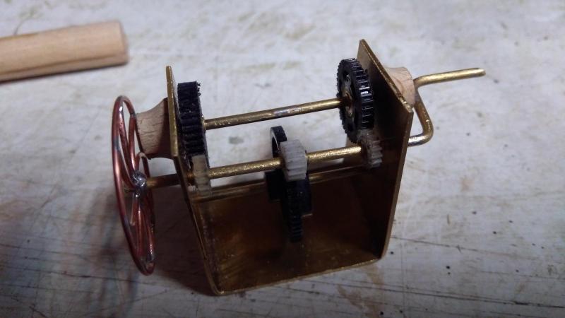

kaczma2 Opublikowano 24 Października 2018 Autor Opublikowano 24 Października 2018 Pracuję nad wykonaniem windy kotwicznej. Do zakończenia brakuje bębnów na łańcuch i właśnie nie mam łańcucha a w bębnach chcę zrobić rowek pod szerokość łańcucha.

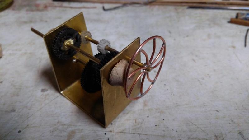

kaczma2 Opublikowano 25 Października 2018 Autor Opublikowano 25 Października 2018 Szekla przy kotwicy ma szerokość 4,0 więc oczko łańcucha chyba też powinno mieć 4,0 mm. Dużo zrobione przy windzie kotwicznej. Pozostały bębny do łańcucha, otwory do przykręcenia do pokładu i całość zmontować na dobre. Duże koło zrobiłem dzisiaj z drutu stalowego pokrytego miedzią z kabla antenowego TV.

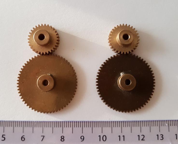

JADAR62 Opublikowano 25 Października 2018 Opublikowano 25 Października 2018 Jeżeli przekładnia jest odkryta, to takie zębatki by się Tobie przydały:
kaczma2 Opublikowano 26 Października 2018 Autor Opublikowano 26 Października 2018 Tak. Ta mała ma 9 mm średnicy, ta większa 16 a największa 24. Działać będzie ale nie będzie używana. Przy tych czarnych musiałem wkleić rurkę 6 mm, 5 mm, 4 mm, 3 mm pod oś 2 mm. Jeszcze skoryguję górny brzeg korpusu, pokład w miejscu mocowania jest spadzisty.

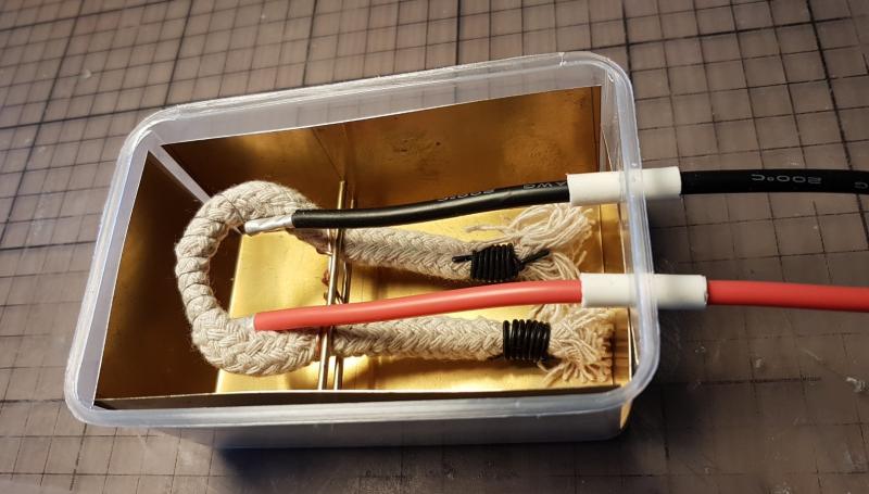

kaczma2 Opublikowano 28 Października 2018 Autor Opublikowano 28 Października 2018 Wypadałoby do parowca zrobić wytwornicę dymu. JADAR62 jak połączyłeś spiralę grzewczą z knotem? Do dyskotekowych wytwornic dymu stosują jakiś płyn. Nie wiem jaki ma skład. Może bardziej ekologiczny od olejowego.
JADAR62 Opublikowano 28 Października 2018 Opublikowano 28 Października 2018 Bez dymu się nie obejdzie: drut grzewczy z suszarki do włosów. zmieszałem olej smarny silnikowy z naftą. dym i zapach :D
kaczma2 Opublikowano 28 Października 2018 Autor Opublikowano 28 Października 2018 Oglądałem to zdjęcie wcześniej i nie dostrzegłem spiralki. Teraz widzę. Zrobiłem pozostałe części do windy i ławkę do sterówki.
JADAR62 Opublikowano 28 Października 2018 Opublikowano 28 Października 2018 Ważne, aby spiralki się nie dotykały. Rzadziej, lepiej.
kaczma2 Opublikowano 30 Października 2018 Autor Opublikowano 30 Października 2018 Byłem w sklepie modelarskim i na 7 pozycji była tylko jedna. Koło sterowe. Zrobiłem mechanizm do zwalniania haka z kabiny. Wyszpachlowałem brzegi, miejsca klejenia nadbudówki i oszlifowałem. Zastanawiam się czy zaokrąglić choć trochę kanty. Szykuję do malowania. Na dno komina wkleję krążek z płyty szóstki i komin przymocuję na wkręty. Będzie otwór na przewód do lampy. Tkanina szklana na kadłub w drodze.

kaczma2 Opublikowano 30 Października 2018 Autor Opublikowano 30 Października 2018 Popołudniowe prace wykończeniowe. Wszystko zebrałem do kupy i zauważyłem w pudełku niedokończoną jedną część. Do przyklejenia w równych odstępach dużo pręcików. 1
