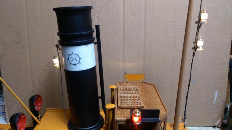

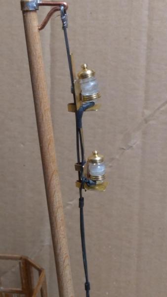

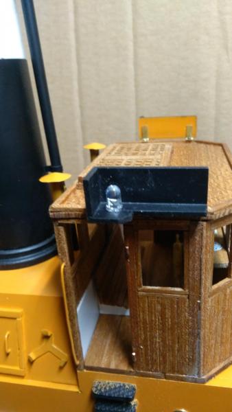

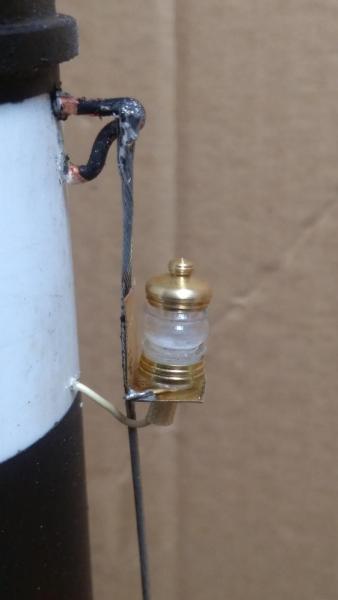

Kupiłem diody led bezbarwne 3V fi 5,0 świecące dookoła. W 3 lampach były za małe otwory. Rozwierciłem. Pierwsza na obrotach wiertarki się rozczepiła na nacięciu. Na diodzie skleiłem CA. Następne rozwierciłem obracając ręką i lampkę umocowałem w futerku. Teraz lampy umocować na półkach i minus będzie na lince stalowej na której będą zamocowane a plus przewodem wzdłuż masztu. Jak bym znalazł elastyczną taśmę taką długą to bym odciął jedną ścieżkę i nakleił na maszt.

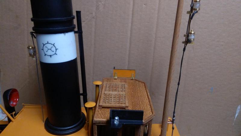

Lampy białe zamocowane i ładnie świecą.  Przewód nie przymocowałem na maszcie tylko wzdłuż linki stalowej i wczoraj zamocowałem lampę rufową na kominie. Przewód od lampy skierowałem do komina i dalej w dół. Nie mam żadnego doświadczenia w tej sprawie.
Dokładam zdjęcia.
To rozwiązanie mi się nie podoba.
Tu już lepiej.
Hmm , ledy świecące dookoła , nie słyszałem o czymś takim , ale wiadomo postęp technologiczny i nie nadążam . Kaziu napisz gdzie nabyłeś bo też chętnie bym zamontował w tym co teraz buduję .

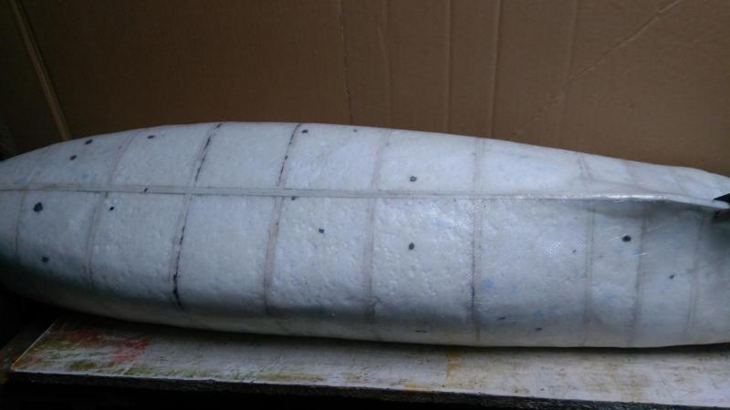

Położyłem 1 warstwę tkaniny. W 3 miejscach są brzuszki do usunięcia przed 2 warstwą, widać na zdjęciu.

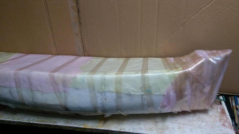

Kadłub owinięty folią żeby nadburcie dobrze wyszło.
Po oderwaniu folii.
Nałóż żywicę, poczekaj, aż zacznie żelować i wtedy mata się przyklei tak, że folia i taśma nie będą potrzebne. Wtedy matę nasączasz i po zżelowaniu kładziesz kolejną warstwę. I operację powtarzasz, aż do uzyskania wymaganej grubości. Inaczej warstwy żywicy mogą się rozwarstwić.
Folia była żeby można było chwytać kadłub i żeby wyszło zagięcie nadburcia. Druga warstwa położona. Do 1 warstwy utwardzacza było na styk i w pomieszczeniu poniżej 20 stopni ta warstwa nie do końca była utwardzona. Teraz zdejmę folię i niech się utwardza sezonuje. Na styropianie już 1 warstwa była twarda. Ale 2 warstwa musi być dla wzmocnienia no i jedną warstwę łatwo przeszlifować na wylot. Część robiłem Epidianem 5 rozrzedzonym denaturatem. Ciekawe co z tego wyjdzie.

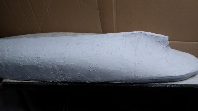

Obciąłem nadmiar laminatu robiąc kołnierz nadburcia i wydłubałem styropian do poziomu pokładu. Zlikwidowałem pęcherze robiąc nacięcie i po posmarowaniu klejem docisnąłem. Teraz w ruch pójdzie szpachlówka.
