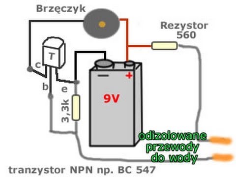

J-23 Opublikowano 4 Lutego 2019 Opublikowano 4 Lutego 2019 ja też miałem przeciek od wału i pomyślałem, że można by zrobić prosty czujnik sygnalizujący dźwiękowo pojawienie się wody wewnątrz kadłuba
cezar65 Opublikowano 4 Lutego 2019 Opublikowano 4 Lutego 2019 Można na model posadzić krasnala i on będzie krzyczał jak w środku kadłuba pojawi się większa ilość wody.....Wał się robi tak aby nie przepuszczał wody .....i jeszcze żeby ten prosty czujnik albo był bardzo głośny , a jak cichy to wtedy pływać blisko co by go usłyszeć , albo żeby jeszcze to rozbudować i np. żeby uruchamiał specjalne pompy . Pozostaje jeszcze mieć na brzegu strzykawkę z długim wężykiem i można wyssać wodę z środka kadłuba.

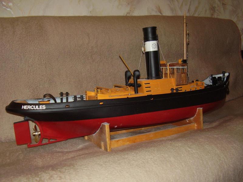

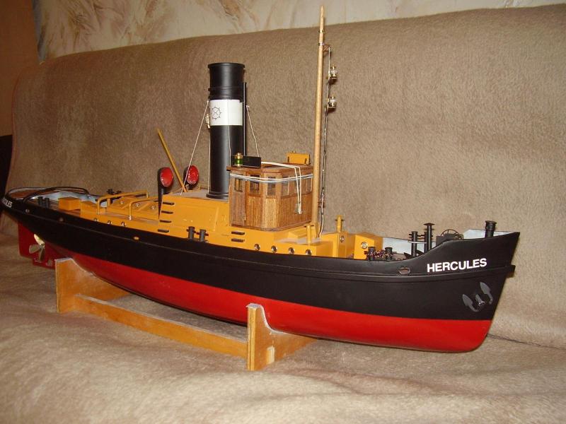

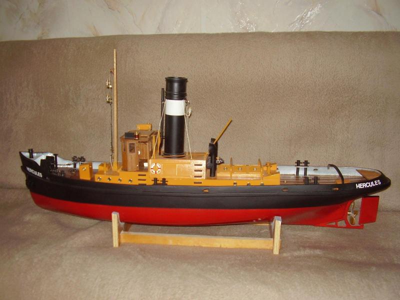

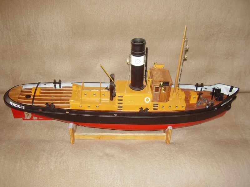

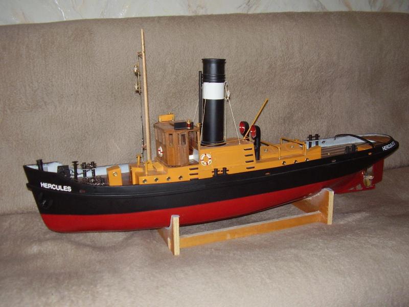

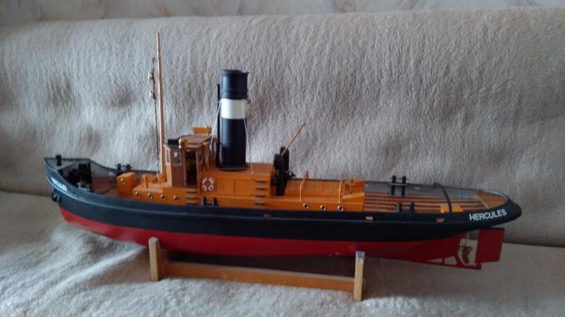

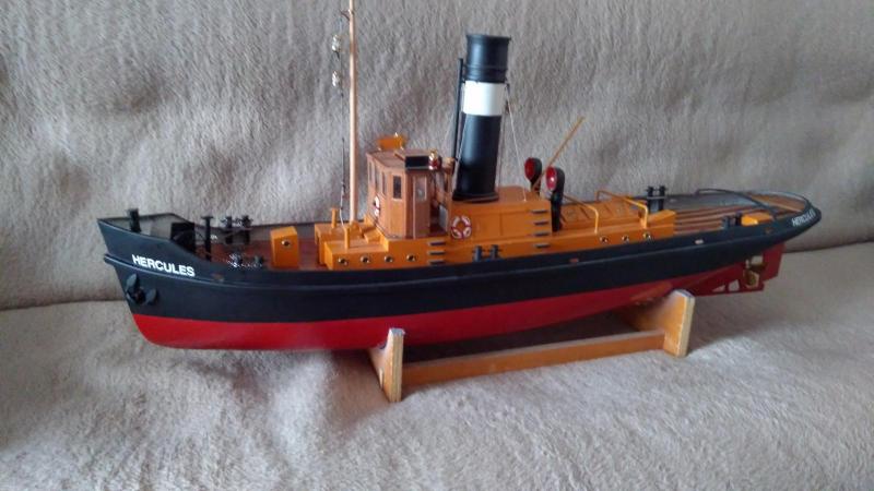

kaczma2 Opublikowano 5 Lutego 2019 Autor Opublikowano 5 Lutego 2019 Jeszcze kilka zdjęć bez gumek i kołami ratunkowymi. To teraz może być na wodzie. 2
kaszalu Opublikowano 5 Lutego 2019 Opublikowano 5 Lutego 2019 Piękny holownik wyszedł ! Kaziu - gratulacje !!
cezar65 Opublikowano 5 Lutego 2019 Opublikowano 5 Lutego 2019 Ja tam nie znam się , jestem pseudo modelarzem , ale te pałąki - ślizgacze co są na świetliku maszynowni to pomalował bym na czarno , tak jak ten pałąk na rufie , ale nie chcę psuć relacji z budowy tego cuda.....
JADAR62 Opublikowano 5 Lutego 2019 Opublikowano 5 Lutego 2019 Ładnie się prezentuje i szybko się uporałeś. Gratulacje. Teraz tylko na wodę :D
fordson Opublikowano 5 Lutego 2019 Opublikowano 5 Lutego 2019 Ładny i tyle,gratuluję ! Wszyscy czekamy na relację z wodowania
kaczma2 Opublikowano 5 Lutego 2019 Autor Opublikowano 5 Lutego 2019 Dzięki. Na pewno będzie film z pływania. Cezary, też myślałem o czarnych pałąkach ale tak podeszły pod rozpylacz. Zrobię czarne paski na górze. Zasuwy były przesuwane. Po malowaniu się zakleiły i nie chcą puścić.

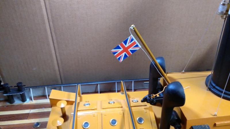

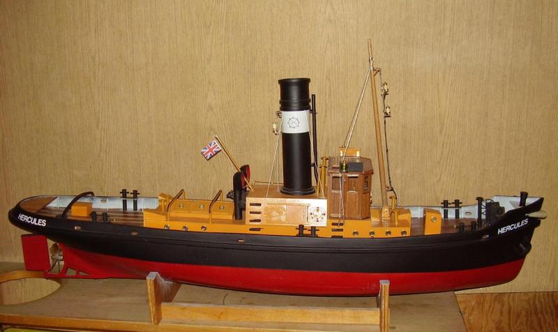

kaczma2 Opublikowano 8 Lutego 2019 Autor Opublikowano 8 Lutego 2019 Z netu wydobyłem flagę brytyjską i wydrukowałem na papierze. Na ekranie niebieski był niebieski natomiast na wydruku prawie czarny. Być może pomniejszenie na dł. 30 mm to spowodowało. W programie do rys. techn. narysowałem od nowa. Jest dobrze. Zastanawiam się czym utrwalić wydruk po obcięciu. Kaponu na kawałek papieru nie będę kupował. Zrobię próbę pryskając lakierem bezbarwnym. Coś mi świta, czy może nasączyć CA. Aha, drukowałem, wyśrodkuj. Między jedną stroną a drugą było malutkie 0,3 przesunięcie. Na dziobie też jest mały maszt i nie wiem co na nim powinno być. Jakiś proporzec?
kaszalu Opublikowano 8 Lutego 2019 Opublikowano 8 Lutego 2019 Holowniki podczas holowania barek czy innych obiektów na przednim maszcie w porze dziennej wywieszały czarno-żółty znak tak jak widać na rysunku poniżej. W porze nocnej były to odpowiednie światła ! Tu trochę więcej ! https://www.zegluga-rzeczna.pl/articles.php?article_id=245&rowstart=1
kaczma2 Opublikowano 9 Lutego 2019 Autor Opublikowano 9 Lutego 2019 Chyba nie wstawię masztu na dziobie. Nie będzie holował. A może będzie flaga mojego miasta. Zrobiłem próbę z wydrukiem flagi. Po lekkim pryśnięciu lakierem bezbarwnym po wyschnięciu pozostało papierowo tj. bez zmian. Klej CA po nałożeniu 3 kropli i rozsmarowaniu palcem zrobił się połysk, kolory wyraziste. Po przyklejeniu do cienkiego sznurka zrobię na CA. Potem przywiążę do masztu flagowego. Ten za kominem. Przykleiłem wsporniki nadburcia z jednej strony. Teraz odwrócę model i przykleję z drugiej strony.
kaczma2 Opublikowano 10 Lutego 2019 Autor Opublikowano 10 Lutego 2019 Jak napisałem, tak zrobiłem. Na CA.
