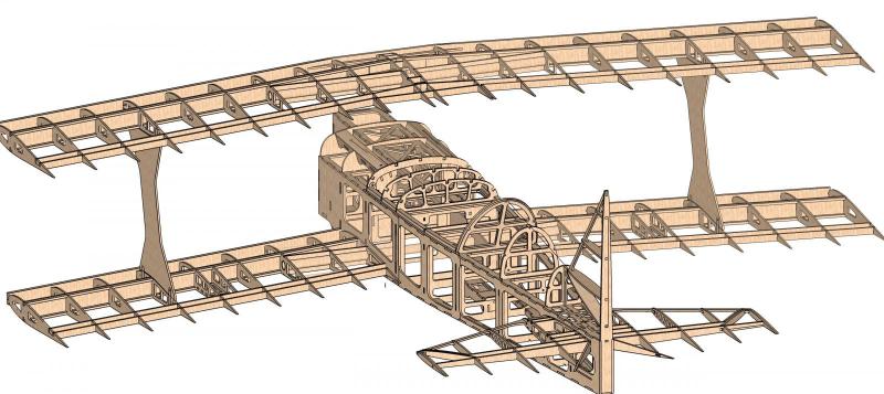

Gość Opublikowano 28 Listopada 2018 Opublikowano 28 Listopada 2018 Ze scrennów kabiny mam tylko tyle. Plików CAD niestety nie mam.
enter1978 Opublikowano 28 Listopada 2018 Autor Opublikowano 28 Listopada 2018 Dzięki , w zupełności wystarczy. Jutro wrzucę zdjęcie kadłuba , bo jest gotowy ale nie moge znaleźć części która łączy ostatnią najmniejszą wręgę z krawędzią natarcia statecznika pionowego, a właściwie to jest krawędź natarcia statecznika. Do jutra znajdę

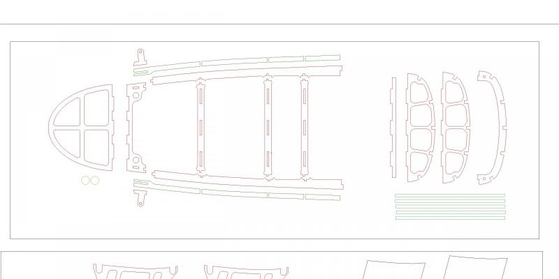

Gość Opublikowano 28 Listopada 2018 Opublikowano 28 Listopada 2018 Nie chcę Cie straszyć ale chyba nie widzę tego na formatkach.
enter1978 Opublikowano 28 Listopada 2018 Autor Opublikowano 28 Listopada 2018 O to to to , takie samo szukam .
Gość Opublikowano 28 Listopada 2018 Opublikowano 28 Listopada 2018 Chyba nie znajdziesz. Masakra, już nigdy nie przekażę plików prototypu.

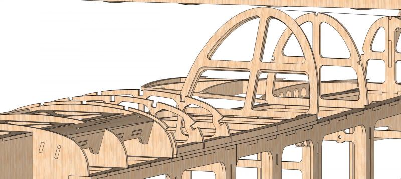

enter1978 Opublikowano 1 Grudnia 2018 Autor Opublikowano 1 Grudnia 2018 Kadłub z grubsza rozszyfrowany, nie ma mocowania stateczników bo nie wiem jak wyglądają, może mi przypadkiem wpadnie ten element w ręce. Nie ma żeberek statecznika pionowego bo w sklejce nie znalazłem takich żeberek, pewnie są z balsy a balsy jeszcze nie rozpakowywałem do rozszyfrowania , co chyba dziś uczynię bo potrzebne mi te żeberka jak ma być szczegółowo fotografowany podczas rozbierania . Tak wygląda prawie gotowy kadłub. Mam pytanie. Do czego służą takie wypusty w żeberkach? nie wiem jak to sie stało ale tak się rozpędziłem podczas wycinania części z arkusza że w jednym żeberku taki wypust na spływie całkiem odciąłem , a na początku żeberka taki wypust mi się uszkodził.
enter1978 Opublikowano 1 Grudnia 2018 Autor Opublikowano 1 Grudnia 2018 Ale jaja , tak siedziałem i myślałem po h... są te wypusty jak żeberko ma mieć gładką powierzchnię , i tak myślałem i nie wpadłem na to że służą do ustalenia pozycji na prostej powierzchni . Nie mam doświadczenia więc błądzę i się uczę, często na błędach jak widać . Na szczęście jest drugie takie żeberko z ładnymi wypustami, więc szybko dorobię tymczasowy wypust, a nawet jak by nie było żeberka to można w programie wygenerować element , najważniejsze że wiem co z tym dalej i że wypusty są tymczasowe.

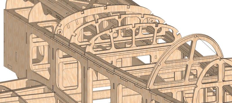

enter1978 Opublikowano 1 Grudnia 2018 Autor Opublikowano 1 Grudnia 2018 Zostało mi znaleźć jeszcze jedno żeberko i mam statecznik pionowy . I chyba będę rozbierał kadłub, a jak będę sklejał kadłub to i tak go naraz nie skleję, czekając na przeschnięcie kleju zrobię stateczniki i stery. Statecznik opanowany, nie ma tylko wzmocnień pod zawiasy. Nie wiem tylko czy w wycięcia wskazane na zdjęciu coś powinno być włożone. Na zdjęciach Sławka nic nie widać, w programie w przekroju 3D też nic nie ma, ale wycięcia sa więc wolę zapytać.
Gość Opublikowano 1 Grudnia 2018 Opublikowano 1 Grudnia 2018 Nic nie trzeba wklejać. Tam miał być inny element ale zmieniłem projekt a to zostało. Statecznik będzie skorupowy więc nie wymagał ultramocnego szkieletu. Nie doklejaj natarcia pionowego - tego z balsy 6mm. Ono będzie doklejone po pokryciu garba.

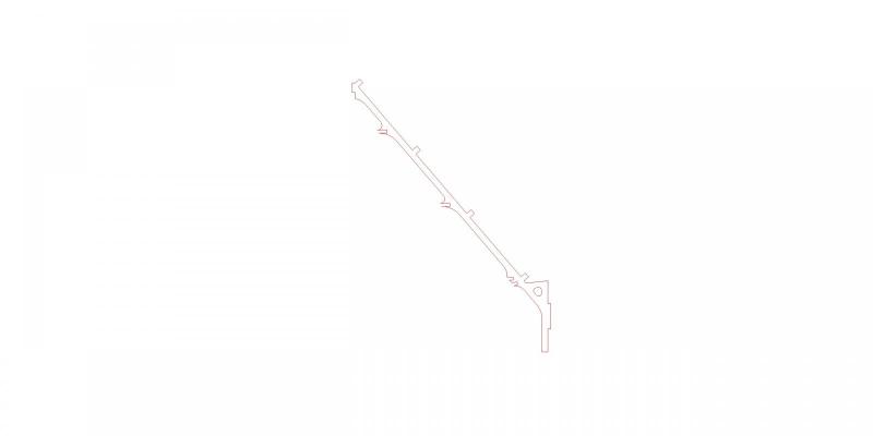

enter1978 Opublikowano 2 Grudnia 2018 Autor Opublikowano 2 Grudnia 2018 Dziś nie robiłem nic przy modelu bo mi sie nie chciało . Model natomiast miał być budowany ot tak dla zabicia czasu, dla relaksu, natomiast ostatnio z czasem słabo. Mam pytanie do Sławka, nie znalazłem jeszcze tych wypustów do mocowania stateczników do kadłuba i wzmocnienia pod tylne podwozie. Co do wzmocnienia to widzę że jak je odnajdę to da sie je wstawić do sklejonego już na stałe kadłuba?, ogona?, jak zwał tak zwał. Ale nie wiem czy jak teraz nie będe szukał mocowania stateczników do kadłuba , a znajde je jak już kadłub będzie sklejony , to czy do sklejonego kadłuba da sie wstawić te mocowania?. Chyba że jest to to ze zdjęcia, jesli tak to wszystko jasne i tego nie trzeba wklejać.
Gość Opublikowano 2 Grudnia 2018 Opublikowano 2 Grudnia 2018 Tak, to jest to . Można wkleić po sklejeniu kadłuba. Zapomniałem że tak to wykombinowałem. Wzmocnienie podwozia to kawałek sklejki lipowo balsowej i brzozowej. Ja już wiem co może w zimę zbuduję. Ale o tym kiedy indziej.
