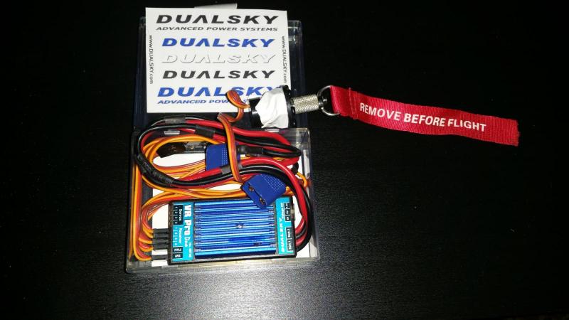

kamilos1600 Opublikowano 26 Listopada 2018 Opublikowano 26 Listopada 2018 Witam Nabyłem ostatnimi czasy model który długo szukałem jakim jest Yak 54 Wyposażenie które mam zamiar włożyć mam skompletowane w 80%. Napęd : DLE 55cc + śmigło 22x8Zbiornik paliwa 380ml - http://www.modele.sklep.pl/pl/Katalog/OSPRZET-DO-SILNIKOW-SPALINOWYCH/Zbiorniki-paliwa/Zbiornik-paliwa-380-ml-benzyna-MSP.html Zastanawia mnie ile około minut można będzie latać na takim silniku ? Zasilanie - Dualsky Vr pro Duo + Lipo 2x 1300mAh Gens Zasilanie zapłonu 2700mAh 4,8v NiMhSerwa : Kierunek - Futaba s9157 Digital I te 20 % które mi brakuje to Serwa na Wysokość, Lotki i Gaz nad którymi się zastanawiam Mam pewne pomysły ale może wy Koledzy mi coś doradzicie, myślę o serwach takich jak : - https://www.rc4max.com/kingmax_km5521mdhv_serwomechanizm_wysokonapieciowy__standard_cyfrowy__aluminiowa_obudowa__metalowe_zeby__silnik_coreless,2172,26992.html?kat=2172&item=26992- https://pl.aliexpress.com/item/free-shipping-High-Quality-XQ-POWER-XQ-S4020D-Digital-Servo-Titanium-Gear-Digital-Servo-S4020D-7/32532374098.htmlLub może coś takiego ? https://www.marvio-rc.pl/serwomechanizm-tower-pro-mg-958-digital-metal-allo,3,24,5417Chyba że macie jakieś inne, sprawdzone serwa które polecacie ..

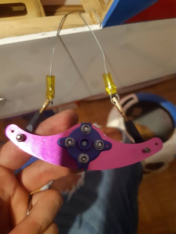

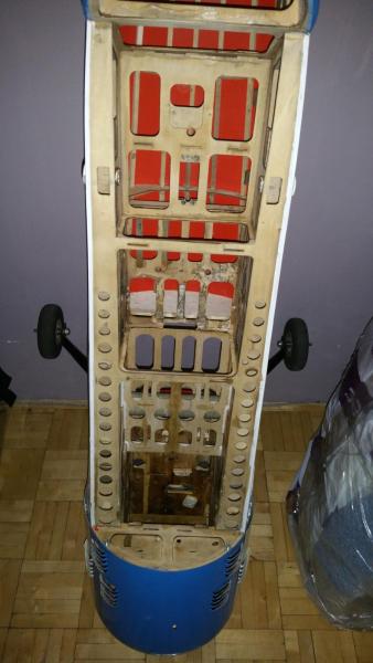

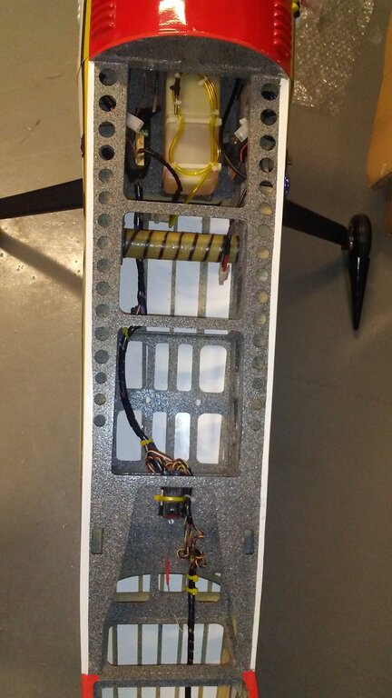

kamilos1600 Opublikowano 7 Października 2020 Autor Opublikowano 7 Października 2020 Hej Po kilkunastu miesiacach budowy łodzi przyszedł wreszcie czas na Yaka. Serwa które będę montowal to 4x Blu Bird 660DMG+Hs 1x Futaba S9157 -kierunek + Hitec 625Mg gaz . Dźwignie serw chyba do zmiany na dłuższe, dziś zamontowalem do skrzydeł i brakuje do pełnych wychyleń lotki. Pytanie do osób co mają takie Yaki podesłalibyście jakieś foto gdzie i jak macie umieszczoną elektronikę, zbiornik lipo itd. Wysłane z mojego SM-A405FN przy użyciu Tapatalka

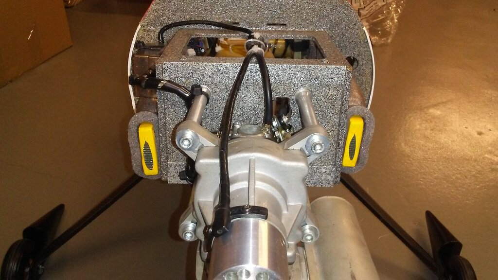

piotr28 Opublikowano 8 Października 2020 Opublikowano 8 Października 2020 Cześć, ja mam u siebie tak : U mnie według instrukcji środek ciężkości jest 165 mm od krawędzi natarcia.Przy takim ustawieniu cg ,model jest dość ciężki na nos i wymaga lekkiego podtrymowania steru wysokości.Dobre ustawienie do oblotu, natomiast do latania 3d i wszelkiej "wścieklizny" na niebie,ja preferuję cg ok.175 mm od krawędzi natarcia.Akumulatory wylądowały u mnie po obu stronach "domku" ,odbiornik pod koniec wnętrza kabiny ,elektronika jak UBEC do zasilania modułu zapłonu oraz do zasilania serw-po obu stronach zbiornika. Jak będziesz jeszcze jakieś info potrzebował to pisz. 1
kamilos1600 Opublikowano 10 Października 2020 Autor Opublikowano 10 Października 2020 Silnik mocowac na sztywno ? Bez żadnych gumowych podkładek?Wysłane z mojego SM-A405FN przy użyciu Tapatalka
Shock Opublikowano 10 Października 2020 Opublikowano 10 Października 2020 Mocować na sztywno. Tak się powszechnie robi i zdaje to egzamin. 1

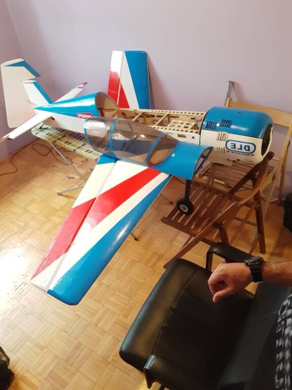

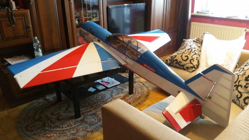

kamilos1600 Opublikowano 11 Października 2020 Autor Opublikowano 11 Października 2020 Powoli do przoduWysłane z mojego SM-A405FN przy użyciu Tapatalka 1

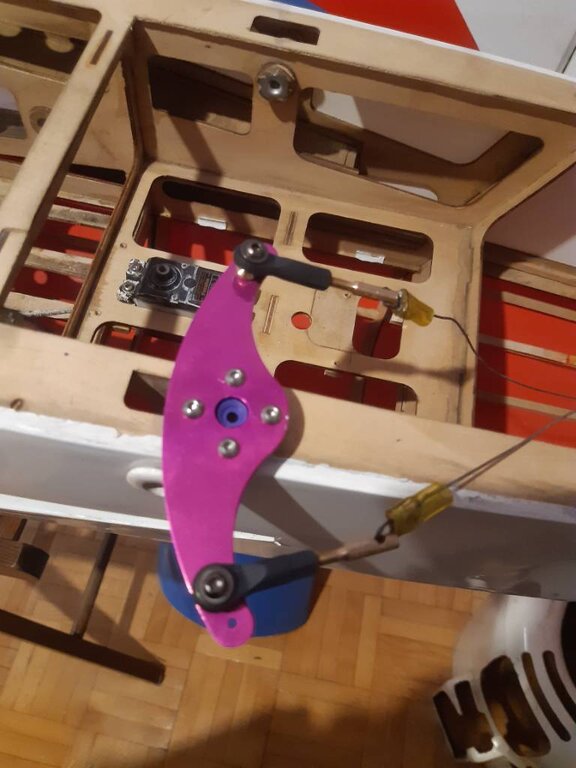

Shock Opublikowano 12 Października 2020 Opublikowano 12 Października 2020 Przy tak dużej dźwigni na kierunku zwróć czasem uwagę czy dobrze jest dokręcona śrubka do serwa trzymająca to plastikowe kółko z wieloklinem. Na kierunek działają duże siły (jeśli używasz ) i czasem się zdarza że lubi przeskoczyć na wieloklinie lub się po prostu obrobić. Dlatego też stosuje się w takim przypadku całe dźwignie najczęściej jakiegoś stopu aluminium gdzie wieloklin jest nie do zerwania i pewnie siedzi na serwie ( przykład ze swojego doświadczenia ) Na początek przygody z takim modelem jest ok ale z czasem (agresywniejszym lataniem ) warto na kierunku, lotkach i wysokości zainwestować w najprostsze ale jednak metalowe dźwignie. 2
piotr28 Opublikowano 12 Października 2020 Opublikowano 12 Października 2020 Dokładnie tak jak Rafał napisał.Mi też zdarzyło się że wieloklin z tworzywa przeskoczył o jeden ząbek.. Od tamtej pory stosuję wyłącznie metalowe dzwignie, jak np: ta
Shock Opublikowano 12 Października 2020 Opublikowano 12 Października 2020 Heh, te co pokazujesz Piotrze to wypas -SWB trochę kosztują ale warto . Równie dobrze sprawdzą się w takim modelu takie (choć cena widzę poszła trochę do góry) https://modelemax.pl/pl/czesci-tower-pro/29952-tower-pro-dzwignia-108-mm-do-serw-hitec
piotr28 Opublikowano 12 Października 2020 Opublikowano 12 Października 2020 Tak?,wiem.Drugie tyle kosztują.To był tylko przykład.

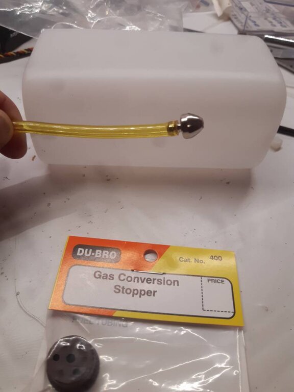

kamilos1600 Opublikowano 12 Października 2020 Autor Opublikowano 12 Października 2020 Dzięki Panowie za miłą radę , myślę raczej o spokojnej akro bez szaleństw, zresztą podobno w tym modelu dle 55cc jest zbyt słaby do 3D A ja taki właśnie mam. Poprzedni wlasciciel miał 60 cc.Pytanko do zbiornika, czy tą różowa rurkę z zestawu mogę zamontować do zbiornika ? Czy lepszy wężyk paliwowy żółty? Wysłane z mojego SM-A405FN przy użyciu Tapatalka
piotr28 Opublikowano 12 Października 2020 Opublikowano 12 Października 2020 Zastosuj żółty paliwowy,bo ten różowy na zdjęciu wygląda mi na wężyk silikonowy,a ten jak wiesz nie nadaje się do benzyny bo spuchnie.Ta końcówka ssąca (ssak) ,może być za lekka do tego wężyka.Przydało by się zakupić większy i cięższy ssak do benzyny-ceramiczny lub filcowy.Swego czasu była tu na forum debata,który lepszy,ja pozostawiam to Tobie do oceny.Wybierz cięższy tak aby ssak zawsze pewnie opadał na ścianki zbiornika,abyś zawsze i w każdym położeniu modelu miał go zanurzonego w paliwie. 1
Shock Opublikowano 12 Października 2020 Opublikowano 12 Października 2020 Jak pisze Maciej lepiej żółta ale musisz sprawdzić czy nie będzie zbyt sztywna . Ssak ma w każdej pozycji zbiornika luźno opadać na dno i wydaje mi się że ta różowa będzie bardziej miękka i będzie się bardziej poddawać. Po prostu musisz to sprawdzić fizycznie która będzie lepsza. Może się okazać że ten ssak dołączony do zestawu będzie zbyt lekki na żółty wężyk . Na bank żółty przewód do instalacji paliwowej będzie idealny. He, pisaliśmy Piotrek jednocześnie P.S Kamil -DLE 55 w takim Yaczku robi cuda i jest bardzo dobrze dobranym napędem. 1
Michal3013 Opublikowano 12 Października 2020 Opublikowano 12 Października 2020 Ssak ssakiem, wężyk wężykiem. Pamiętaj o korku, żeby się nie okazało że jest do metanolu...
Shock Opublikowano 12 Października 2020 Opublikowano 12 Października 2020 Przecież na fotce ma koreczek do benzynki z DU- BRO . Założy do metanolu ( o ile posiada) to mu trochę spuchnie .
kamilos1600 Opublikowano 12 Października 2020 Autor Opublikowano 12 Października 2020 Korek mam brązowy, dokupiłem.. Chyba macie tu rację ten wężyk będzie do metanolu . A ten ssak zaletki..Wysłane z mojego SM-A405FN przy użyciu Tapatalka
