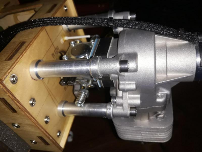

Viader Opublikowano 16 Marca 2019 Opublikowano 16 Marca 2019 Baterie od zapłonu obok odbiornika ? Pakiet powędruje w okolice domku. powiedz mi jeszcze jak wypadł Tobie SC W trakcie dopasowywania maski okazało się, że oryginalne tuleje montażowe do silnika (70mm) są za długie i piasta śmigła za bardzo wystaje - konkretnie to cała. Tak więc na wyważanie trzeba jeszcze poczekać. W poniedziałek kolega ma wytoczyć nowe dystanse.

yarecki61 Opublikowano 26 Marca 2019 Autor Opublikowano 26 Marca 2019 Chciał bym się poradzić w kwestii serwa przepustnicy. Gdzie lepiej umieścić to serwo,w domku blisko silnika,czy przed domkiem troszkę dalej od silnika.Dźwignia serwa z dźwignią przepustnicy będzie połączona popychaczem stalowym 2mm,ze snapami kulowymi.(myślę że tak może być)....
Shock Opublikowano 26 Marca 2019 Opublikowano 26 Marca 2019 Popychacz idealny . Ja dodatkowo naciągam koszulkę termokurczliwą na szprychę i popychacz wygląda profi .
yarecki61 Opublikowano 26 Marca 2019 Autor Opublikowano 26 Marca 2019 Dzięki Rafał że popychacz się podoba... ,no ale nie mam odpowiedzi na moje pytanie . Może jak wy koledzy to robicie w swoich benzynach.... ???
Shock Opublikowano 26 Marca 2019 Opublikowano 26 Marca 2019 Z reguły serwo gazu mocuje się tam gdzie fabryka przewidziała a jak nie przewidziała to w miejscu takim by popychacz nie był powyginany,nie przeszkadzał , nie ocierał o kadłub czyli tak naprawdę jak najbliżej silnika. Jeśli takie umieszczenie ma wpływ na wyważenie to można zamontować je i w kadłubie ale jest to kłopotliwe . Ty i tak ustaliłeś odległość serwa od silnika długością popychacza
mac Opublikowano 26 Marca 2019 Opublikowano 26 Marca 2019 Grunt żeby drgania silnika się na serwo nie przenosiły. Kolega miał serwo ssania zamontowane na doczepionej do domku półce tuż przy silniku, to wymieniał je co chwilę.
yarecki61 Opublikowano 26 Marca 2019 Autor Opublikowano 26 Marca 2019 Z reguły serwo gazu mocuje się tam gdzie fabryka przewidziała a jak nie przewidziała to w miejscu takim by popychacz nie był powyginany,nie przeszkadzał , nie ocierał o kadłub czyli tak naprawdę jak najbliżej silnika. Jeśli takie umieszczenie ma wpływ na wyważenie to można zamontować je i w kadłubie ale jest to kłopotliwe . Ty i tak ustaliłeś odległość serwa od silnika długością popychacza Rafał co do popychacza,to akurat taki miałem(posłużył mi tylko do pokazania jaki chcę zastosować) no a długość mogę zmienić.
Chuck Yeager Opublikowano 27 Marca 2019 Opublikowano 27 Marca 2019 Ja bym dodatkowo radził wzmocnić dwoma pasmami rowingu węglowego na żywicy od wewnątrz te wszystkie wycięcia w masce wzdłuż całej ich krawędzi. Od kiedy tak robię skończył się problem z uszkodzeniami maski po czasie od drgań (laminat potrafił pękać w najsłabszym miejscu).
yarecki61 Opublikowano 27 Marca 2019 Autor Opublikowano 27 Marca 2019 Ja bym dodatkowo radził wzmocnić dwoma pasmami rowingu węglowego na żywicy od wewnątrz te wszystkie wycięcia w masce wzdłuż całej ich krawędzi. Od kiedy tak robię skończył się problem z uszkodzeniami maski po czasie od drgań (laminat potrafił pękać w najsłabszym miejscu). Łukasz jaki ten rowing,czy taki ??? https://allegro.pl/oferta/rowing-weglowy-tex1600-hts40-24k-3mb-7846657680?reco_id=f9334227-50cb-11e9-bd29-246e963207c0&sid=1147bbb
