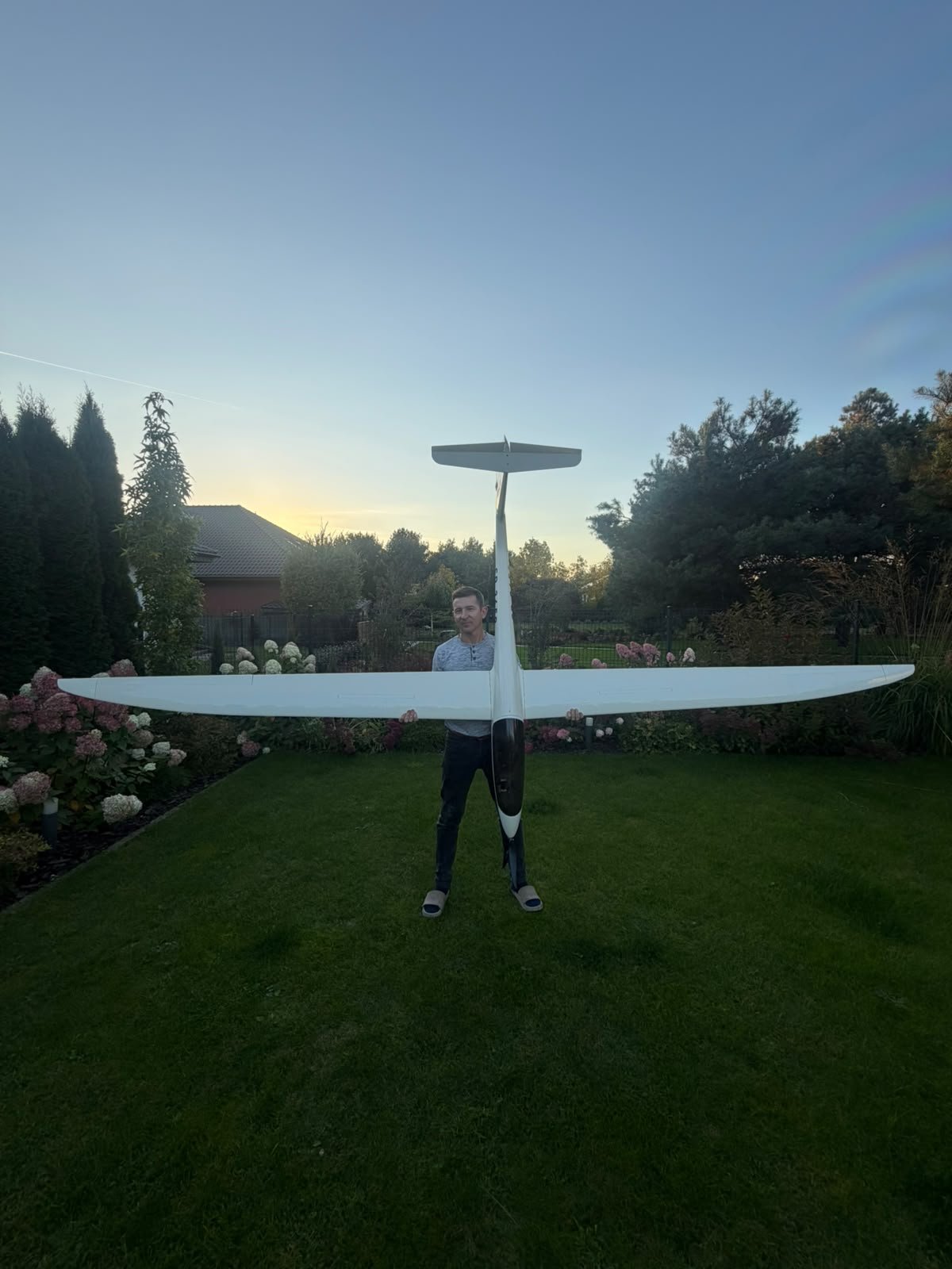

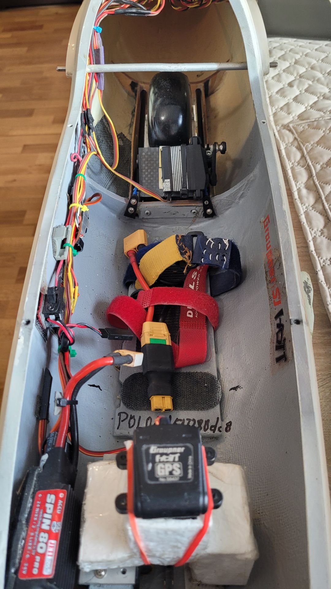

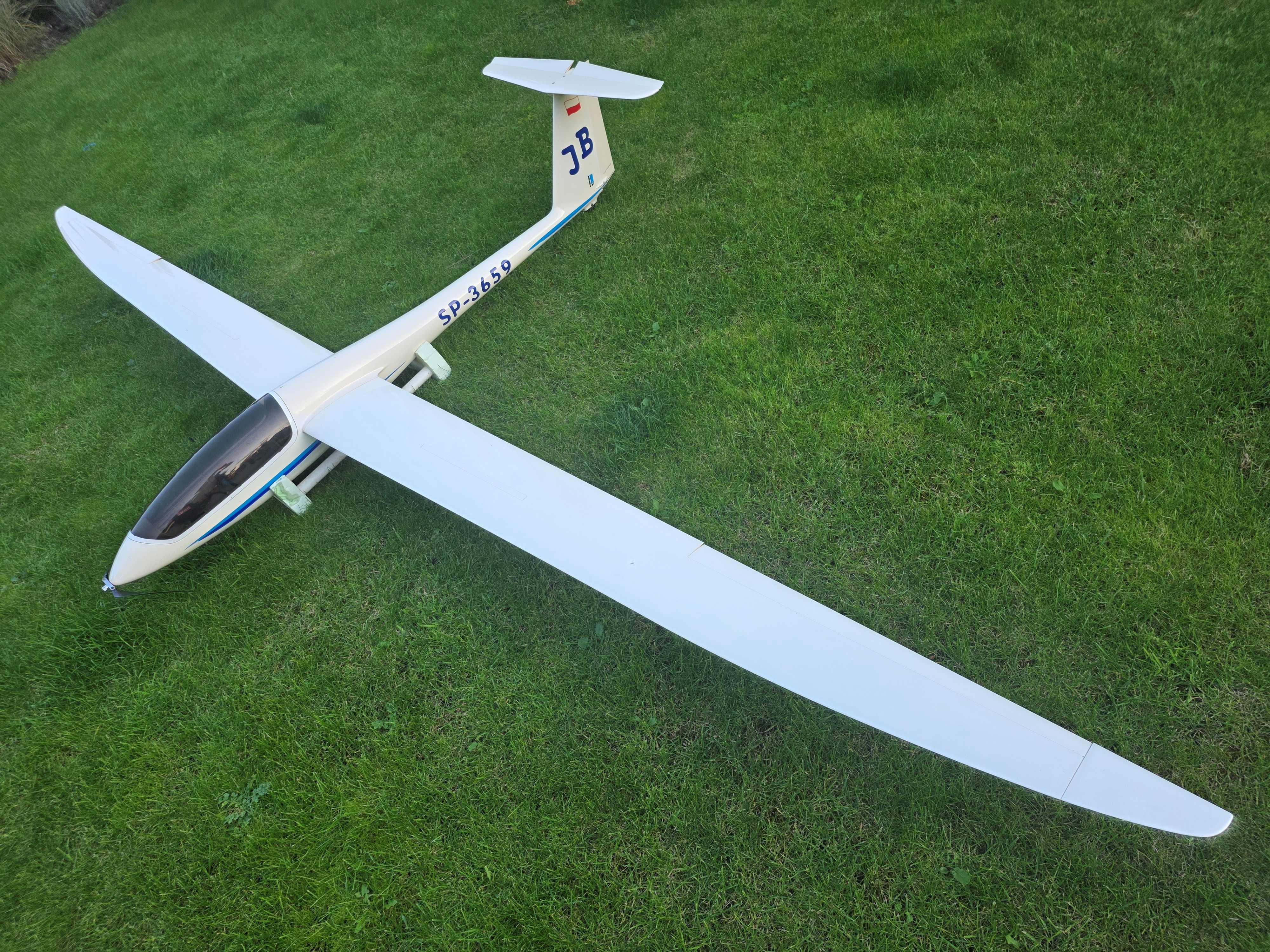

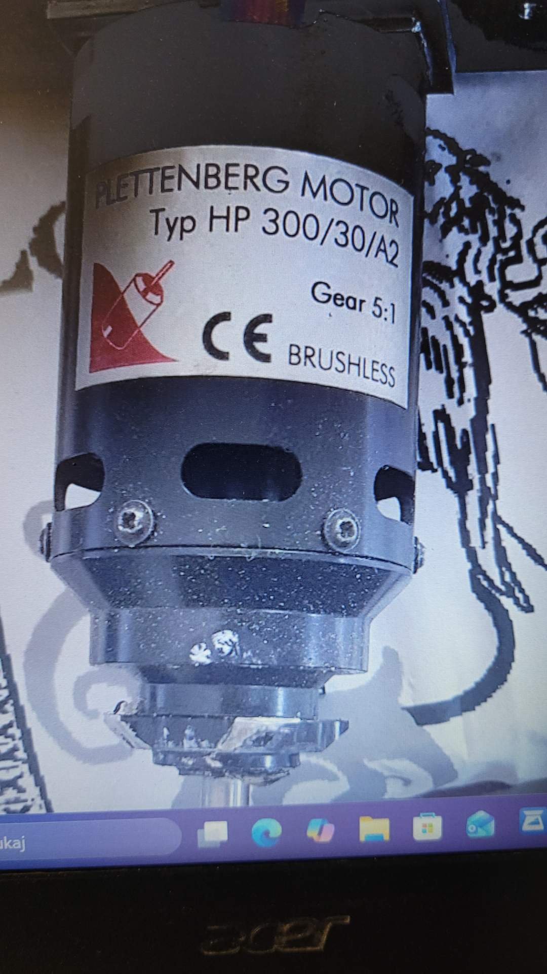

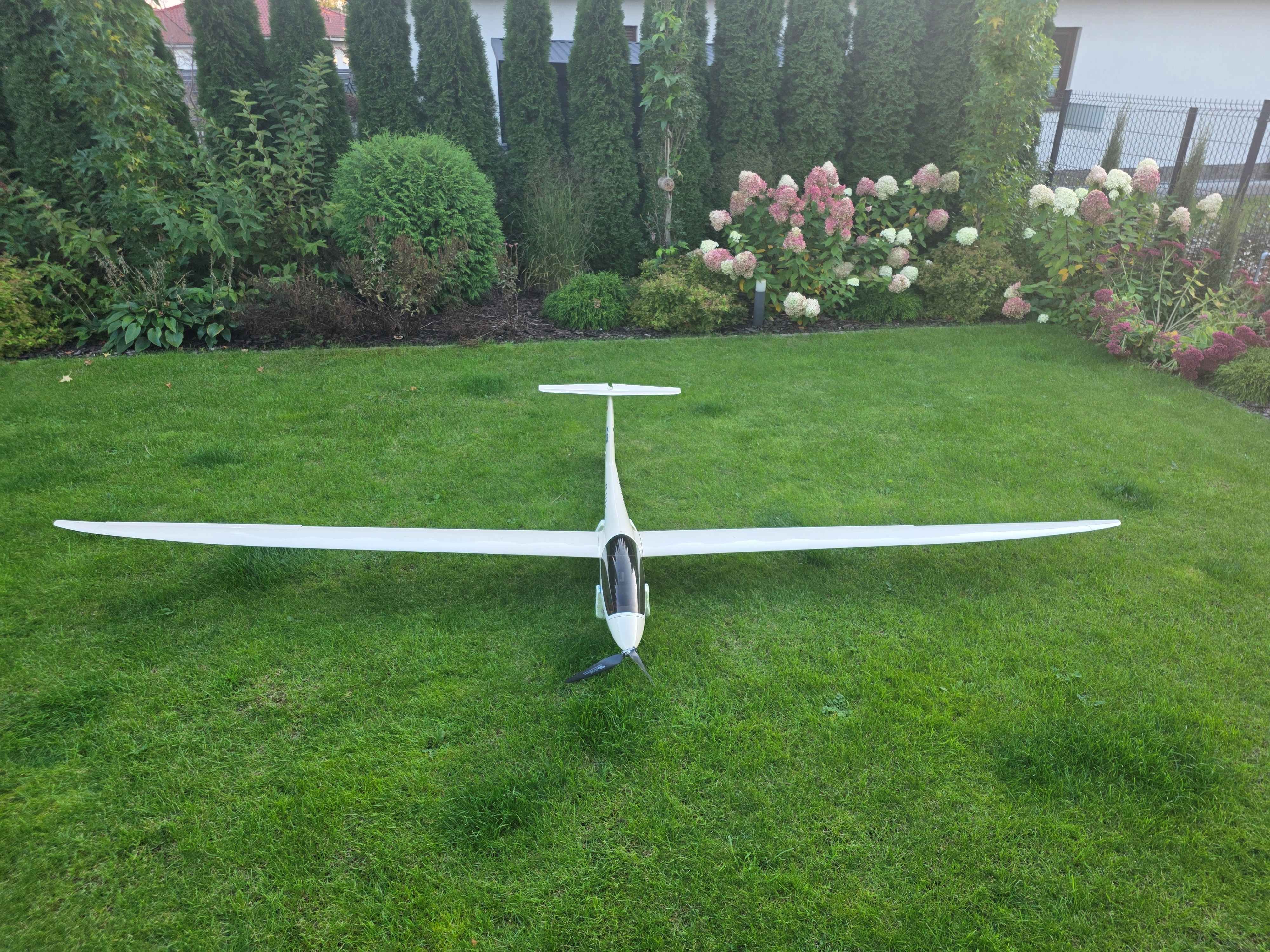

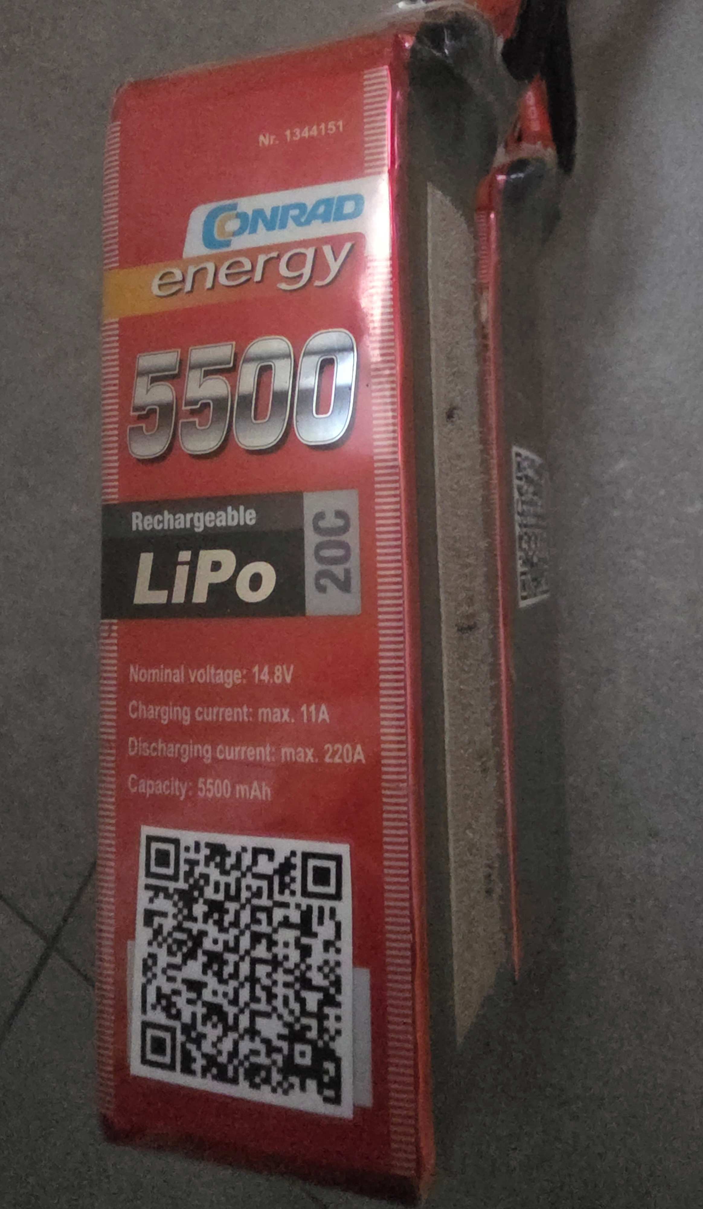

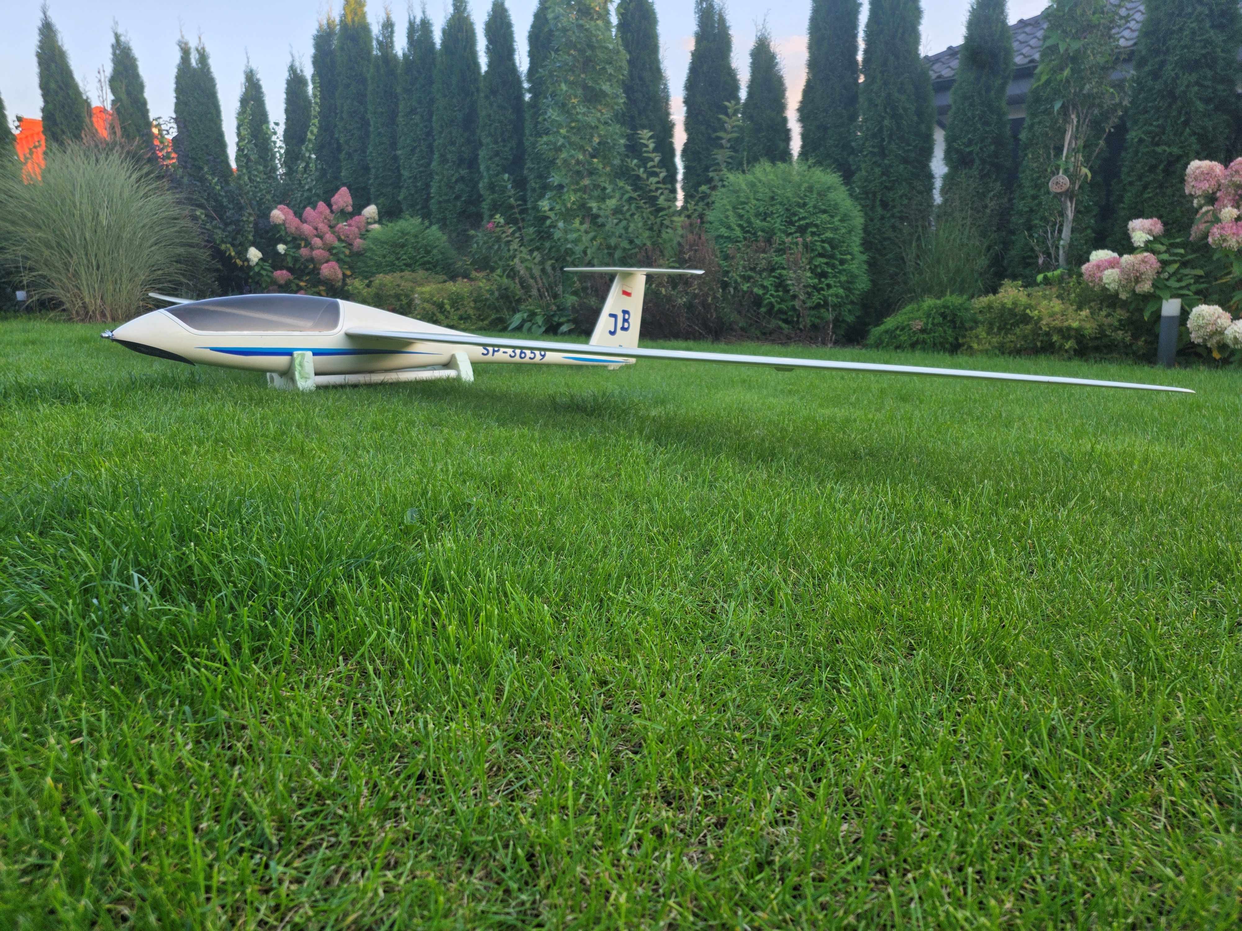

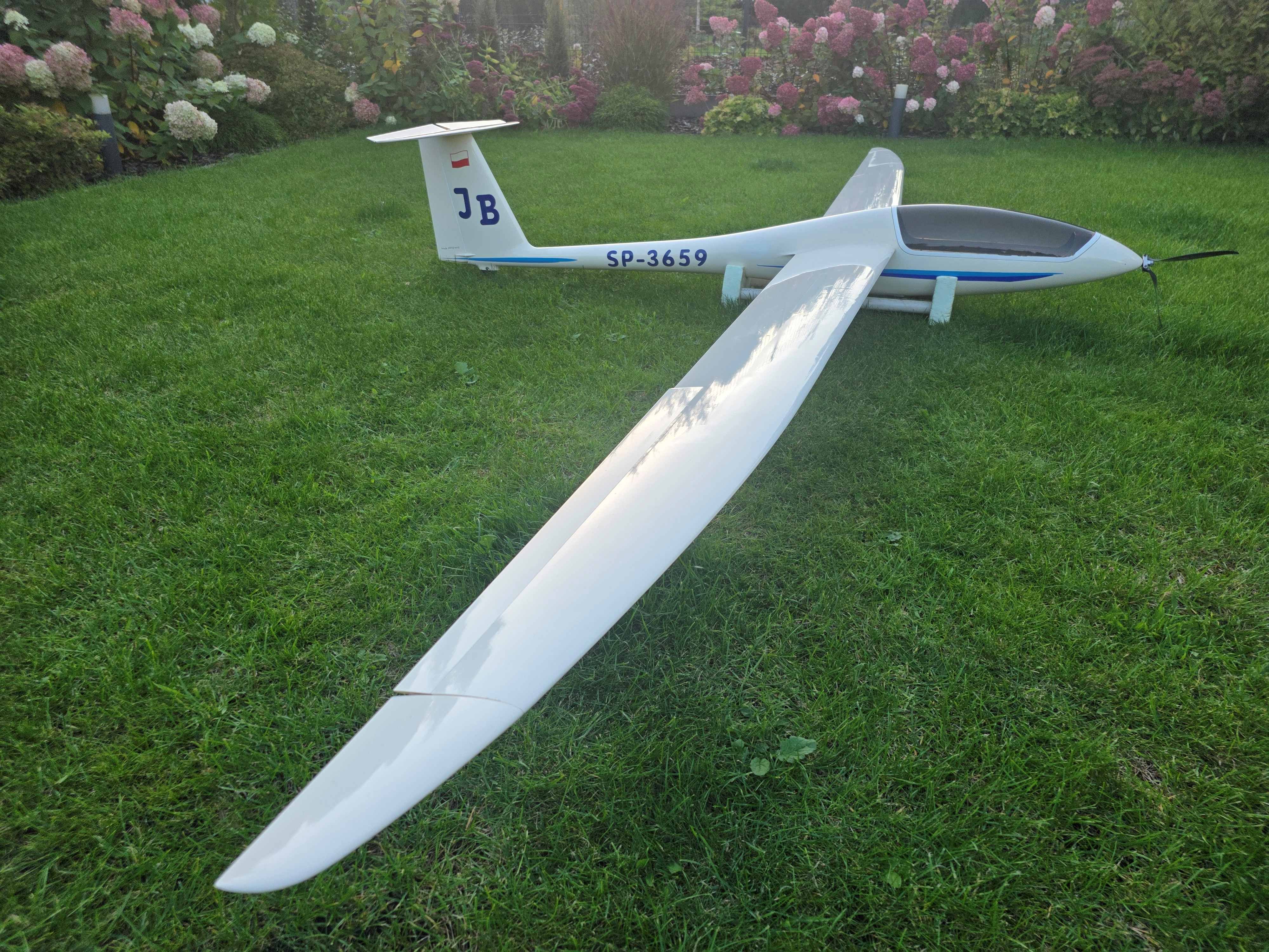

flyszman Opublikowano Środa o 08:18 Opublikowano Środa o 08:18 Cześć Wam, pozwolę sobie podpiąć się pod ten temat...nabyłem model Promyka ze stajni Pana Witka przez przypadek i nawet nie planowałem akurat takiego modelu. Jest to szybowiec w raczej dobrym stanie , kompletny i sprawny. Mam zamiar ulotnić go na wiosnę2027 i sprawdzić czy uraczę się lataniem makietowym czy też raczej zostanę przy latadałach typu F3G czy F5J. Jak mi się nie spodoba to pójdzie pod młotek lub przerobię go na latanie tylko i wyłącznie na żaglu (wywalę wyczep, silnik i kółko, wzmocnię brzuch węglem). Model faktycznie ma niezłą prezencję, choć widać po nim , że nie odpoczywał w hangarze. Na pokładzie silnik z przekładnią HP 300/30/A2 with Gear 5:1 , regulator JETI SPIN 80 PRO, śmigło AeroNaut 18,5x12 CAM, pakiet jako 8S z zestawy 2x 4S 5500mAh , są też hamulce w skrzydłach (nowość dla mnie), kółko podwozia (nowość dla mnie) i wyczep do holowania również na serwie (nowość dla mnie). W zestawie też otrzymałem wózek startowy. Na necie znalazłem takie linki , ale nie jestem w/w temacie fachowcem: https://icare-icarus.3dcartstores.com/HP-30030A2-with-Gear-51-_p_1009.html https://nastik.pl/produkt/jeti-spin-80-pro/ https://www.hacker-motor-shop.com/Aeronaut-CAM-Carbon-18-5x12.htm?shop=hacker_e&a=article&ProdNr=13485111&p=1960 Aktualnie organizuję środki na odbiornik Futaba powyżej 9 kanałów a to wydatek dość spory jak na te czasy. Zastanawiam się jeszcze czy aby ten motor + śmigło + pakiet, który ma wydajność prądową bodajże 20C nie jest za słaby (?). Czy Ktoś z Was ma pojęcie o tej elektronice ? Pytam bo zawsze cokolwiek ulatniam to szukam na forum wieści fachowców czy to aby pójdzie w ramach startu rakietowego czy nie. Tu tak nie będzie ze względu na gabaryty i wózek startowy , ale zapas mocy przydałby się ... poproszę o info czy pod względem napędu jest to zestaw wystarczający (?). Z góry dziękuję za odzew... Roland 4
horn3t Opublikowano Środa o 09:08 Opublikowano Środa o 09:08 Cześć, fajny model nabyłeś a także wiele obaw z nim związanych , nie znam tego silnika i chyb już nie jest produkowany ale jeżeli ktoś go tam wsadził i używał to teoretycznie powinien polecić z wózka spokojnie. Trzeba po prostu spróbować i tyle. Powrócił do mnie mój model Swifta w rozmiarze 3,7 i masie koło 6,5 kg używam w nim do zasilania pakietów 6S 5000 mAh 20/30 C i takie zasilanie nie stwarza problemu oczywiście nie jest to start rakietowy bo i po co. ps. 20 C x 5500 mHh = 110 A - to więcej niż wydajność regulatora, który masz w modelu .
flyszman Opublikowano Środa o 09:24 Opublikowano Środa o 09:24 ...dzięki Krzysiek za odpowiedź. Zatem o wydajność prądową pakietu się nie martwię. thx r 1
