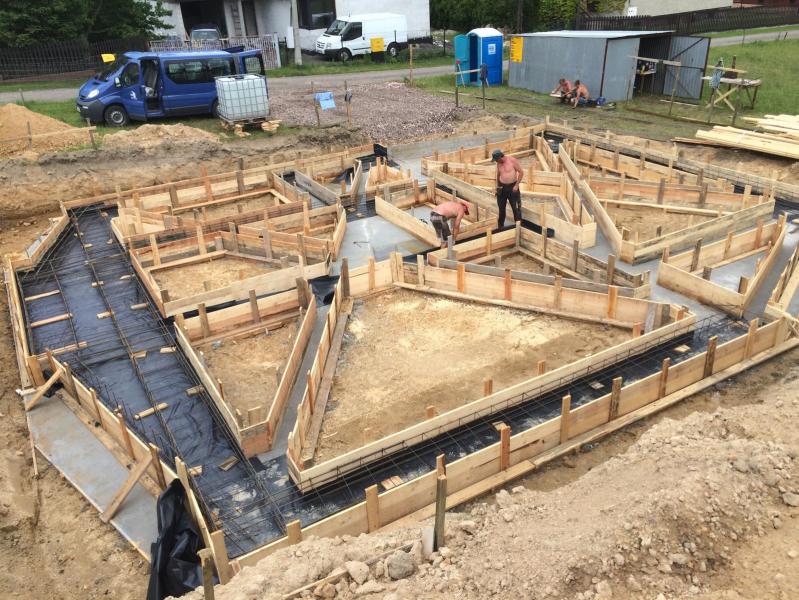

Otóż w styczniu 2013 dwuletnia dyskusja z żoną o miejsce do zbudowania domu zakończyła się zakupieniem domu w stanie surowym zamkniętym w miejscowości leżącej dokładnie w połowie drogi na kresce na mapie postawionej pomiędzy naszymi rodzinnymi miejscowościami. Do obu rodzin mamy równo po 25 km (+/- 1km). Ot taki kompromis który zadziałał. Dom wykończyliśmy we własnym zakresie systemem gospodarczym i w jeszcze w październiku 2013 wprowadziliśmy się z naszym małym szkrabem. Po 8 miesiącach zaczęło mnie niepokoić, że podłogi na parterze zaczynają opadać a na ścianach zaczynają się pojawiać niewielkie pęknięcia. Kiedy podłogi opadły więcej niż 5 mm a cokoliki zostały na ścianach nie było już możliwości zwalania winy na kompresję i odgazowanie zbyt świeżego niewysezonowanego styropianu (tak tak, istnieje takie zjawisko).
Zacząłem działać i po geologicznym sprawdzeniu działki zrobiłem wewnątrz domu 2 odkrywki dla geologa tam gdzie nie było ogrzewania podłogowego - spiżarka i pokój na dole. W zasadzie po zrobieniu odkrywek  wymiarach 50x50 cm nie było już wątpliwości - chudy beton dosłownie wisiał nad piaskiem podsypkowym. Pod całym domem mogłem rozwinąć spokojnie 5 metrową stalową miarę. Geolog dokończył pomiarami dobijanie naszego wykonawcy gdyż stwierdził kompletne niezagęszczenie piasku i wywróżył jego dalsze 10 cm osiadania. Zaangażowałem prawnika i najpierw 2 lata walki i stresu a potem 2 lata budowy nowego domu . Wykonawca musiał odkupić od nas stary dom z całym wyposażeniem i wybudować nowy. Przy drugim domu sam siedziałem z architektem i wszystko wzmacniałem na planach. Teraz mam bunkier. Fundamenty z ławami 80 cm szerokości, spinane na krzyż, zbrojone słupy w ścianach fundamentowych a na całości 20 cm żelbetowa płyta zbrojona podwójnie prętami 12 mm czyli taki strop nad nieistniejącą piwnicą. Teraz mi ten piaske podsypkowy może "naskoczyć" chociaż i tak byłem przy jego zagęszczaniu a pan geolog za 200 PLN wykonał potem pomiary tzw płytą VSS. Dopiero na tym stoi dom, który jest w całości pospinany żelbetowymi narożami i wstawkami aż po sam szczyt. Wiem, że przesadziłem ale ja już po prostu chciałem spać spokojnie.
Trochę fotek z nowej budowy:
oraz efekt końcowy
W między czasie stary dom służył nam cały czas podczas budowy nowego zgodnie z podpisaną ugodą z wykonawcą. Został on w części naprawiony przez nowego-starego właściciela wstrzykiwaniem pod budynek żywicy poliuretanowej dwuskładnikowej która podnosiła całość razem z meblami i podłogami. Wykonawca przyjechał z Węgier (w Polsce mają tylko biuro). Zabrakło im materiału a przywieźli tonę żywicy, która się rozpręża 10x.
Nie pytajcie o koszty ale technologia fenomenalna. Wstrzykiwali to 1,5 metra pod podłogę a druga warstwa 80 cm pod drugiego dnia i dopiero ten nastrzyk podnosił całość podłóg.
No więc mieszkamy już w nowym domu od lipca, podłogi nie ruszyły się nawet o 0,5 mm. Zero pęknięć na ścianach.  Zacząłem w końcu normalnie spać i zrezygnowałem z ziółek na uspokojenie.

Współczuję przejść. Niestety w budowlance jest jeszcze sporo partaczy. Mam wrażenie, że jak ktoś nie ma zajęcia to bierze się za roboty budowlane, bo to przecież takie proste. Nic poza siłą fizyczną nie jest potrzebne.
U siebie też mam zbrojony strop nad nieistniejącą piwnicą. Mam bardzo wysokie fundamenty z powodu położenia domu na skarpie i wykonawca stwierdził, że nie będzie ryzykował. Niestety niektórym wyceniającym mi budowę domu to nie przeszkadzało i lali by tylko chudy beton mimo ryzyka osiadania tak grubej warstwy zagęszczanego piachu.
Na tym pierwszym zdjęciu to dystanse pod zbrojenie są z drewna? Jeśli tak to pierwszy raz coś takiego widzę.
Z gruntem pod ten nowy dom coś było nie tak? Jakieś zagrożenie nierównomiernym osiadaniem, że stosowałeś aż takie rozwiązania przy fundamentowaniu?
Dystanse były tylko tymczasowo na czas układania zbrojenia żeby mi folii poślizgowej ułożonej w 2 warstwach nie podarli ustawiając belki. Przed laniem osobiście zmieniałem je na wysokie podkładki zbrojeniowe. Wg. nowych wytycznych otulina betonowa dla takiej szerokiej ławy ma mieć przynajmniej 5 cm.
Z gruntem wszystko ok, ale kilometr stąd są już szkody górnicze. U mnie teoretycznie napisali z kopalni, że nie wybierali w tym terenie, ale wolałem się zabezpieczyć na wszelką okoliczność biorąc pod uwagę dotychczasowe przejścia.

Nie. W budownictwie polskim obowiazuja obecnie normy europejskie (tzw. Eorocode), a te definiuja otuline zbrojenia w betonie zaleznie od tzw. klasy ekspozycji i przeznaczenia konstrukcji. W przypadku Twojego domu typowalbym na klase XC3/ XF1, a to oznacza, ze otulina powinna wynosic 3,5cm. Za malo - nie dobrze ze wzgledu na niebezpieczenstwo korozji, za duzo - tez nie dobrze ze wzgledu na pomniejszenie tzw. statycznie czynnej wysokosci przekroju elementu. Dodatkowo dochodzi fakt, ze nieprzemyslane lub niefachowo wprowadzane uzupelnienia konstrukcji moga (zaznaczam: moga, choc nie musza) wywolac na tyle duze zmiany sztywnosci innych, wspolpracujacych elementow konstrukcyjnych, ze caly uklad statyczny budowli ulegnie powaznej zmianie w stosunku do wczesniej zalozonego w obliczeniach statycznych. Jednym z wynikajacych z tego faktu zjawisk jest nieprzewidziane przemieszczanie dzialania obciazen w przekrojach elementow w wyniku powaznej zmiany wzajemnego stosunku ich sztywnosci. To tylko bardzo krotkie nakreslenie problematyki.
Ciekaw jestem, kto wymyslil te fundamenty po przekatnej i dlaczego. Typuje na pomysl architekta. A ze pomysl, delikatnie mowiac, idiotyczny, powie Tobie kazdy konstruktor. Prosze, nie zrozum mojej krytyki zle i nie gniewaj sie za nia, ale do wszelkich akcji zwiazanych ze zmianami wzglednie uzupelnianiem konstrukcji budowli zatrudnia sie konstruktora, a nie architekta. A to dlatego, ze konstruktor wiedzialby dokladnie, w ktorych miejscach i na ile zmienic przekroje elementow, by posadowiona na danym gruncie budowla nie byla narazona na powstawanie rys. A na dodatek byloby duzo oszczedniej.
Druga sprawa to grubosc podsypki. Jej zageszczenie (lub brak tegoz) to jedno, a jej grubosc to drugie. Z przedstawionych przez Ciebie wynikow badan geologa wnioskuje, ze tej podsypki bylo duzo za duzo, co obok niewystarczajacego stopnia zageszczenia stalo sie jedna z glownych przyczyn duzego osiadania, oczywiscie pod warunkiem, ze inne, mogace wchodzic w gre przyczyny da sie wykluczyc. Dokladnie z tej przyczyny zamiast podsypek o wiekszych grubosciach na gruntach o watpliwej nosnosci stosuje sie podklad z tzw, chudego betonu (nie mylic z warstwa wyrownawcza, ktora zwykle posiada grubosc rzedu 5-10cm).
Trzecia sprawa, to nadzor konstrukcyjny, nawet podczas budowy zwyklego domku jednorodzinnego. Inwestor nie musi sie znac na aspektach konstrukcyjnych i statyce budowli, architekci tez zwykle sie na tym nie znaja, dlatego przynajmniej na etapie budowy stanu surowego oplaca sie zatrudnic fachowca o wyksztalceniu konstrukcyjnym, a nie architekta. Bo jesli architekci zabieraja sie za rozwiazywanie problemow konstrukcyjnych, powstaja z tego zwykle takie rzeczy, jak pokazales na wyzej zamieszczonych zdjeciach, nie mowiac juz o niepotrzebnych kosztach.
Budujecie domy za iles tam setek tysiecy, a nie pomyslicie o tym, zeby zaplacic kilka tysiecy fachowcowi za nadzor konstrukcyjny!
tak coś czułem, że się zacznie prędzej czy później wysyp "ekspertów" i typowo polskie prawienie morałów. Jako właściciel wątku proszę o niewyciąganie wniosków bez znajomości przypadku.
Po pierwsze podczas pierwszej "budowy" nabyliśmy już stan surowy zamknięty, więc nie bardzo miałem wpływ na to co się wcześniej działo. Oczywiście mogłem wziąć geologa, wykuć dziurę w chudym betonie, położyć płytę VSS i przebadać to ale który inwestor jest na tyle świadomy? Śmiem twierdzić, że mniej niż 0,1% by tak zrobiło. Po drugie niestety Wykonawca był 2 w1 czyli oprócz tego że był jednoosobowym inwestorem zatrudniającym grupę budowalańców to miał jeszcze uprawnienia kierownika budowy na swojej inwestycji, tyle, że jak się później okazało z wywiadu z sąsiadami prawie wcale tam nie bywał...Uwaga - kolejna ciekawostka - dowiedziałem się też od sąsiadów, że na etapie budowy jak zalewali strop nad parterem to go za 3 tygodnie rwali koparkami bo podobno betoniarnia się mocno pomyliła z betonem i chłopakom zaczęło to pękać przy zdejmowaniu podpór.
Nic o tym nie miałem jakoś w dzienniku budowy domu który kupiłem. Wtedy się już wkurzyłem i zadecydowałem, że tego domu nie chcę skoro mnie ktoś tak oszukał i słowem nie wspomniał.
Co do podsypki to jak ją zmniejszyć skoro fundamenty mają np głębokość posadowienia 1,2 m to jak ma jej być mniej ?. Przecież to trzeba całe wypełnić i zagęścić. No chyba, że ktoś leje po prostu ławy w grunt bez szałunku to oszczędza 40 cm wysokości ale popełnia przez to wiele innych błędów. Poza tym z żadnych wyników przedstawionych przeze mnie nie może wynikać, że jej było za dużo - udowodnij to na podstawie danych które przytoczyłem popierając obliczeniami. Podsypki było 1 metr tak, żeby zamknąć ten temat.
Kolejna sprawa to otulina - przy 80 cm szerokości ław nie ma praktycznie żadnej różnicy in minus w wytrzymałości całej belki jak dam 5 cm zamiast 3,5. Problem byłby przy małych przekrojach. problem na budowach jest taki, że jak powiem 3,5 to i tak gdzieś będzie krzywo ułożone i zrobione zbrojenie i będą miejsca gdzie będę miał 15 zamiast 35 mm. To ja już wolę te moje 5 cm bo i tak miejscami jest mniej.
Co do wzmocnień to liczył je konstruktor razem z architektem i mam na to całą książkę obliczeń do projektu. Takie wzmocnienia na krzyż (ściągi wewnętrzne i zewnętrzne) to u nas na śląsku standard na szkodach górniczych. Praktycznie wszystkie nowo budowane domy w okolicy tak mają tam gdzie są lub potencjalnie mogą się pojawić szkody.
Podsumowując - jeśli ktoś ma coś do dodania co pomoże innym uniknąć problemów to proszę bardzo a jeśli ktoś ma zamiar wytykać mi co poszło nie tak w pierwszej budoewie to protestuję bo ja tego jestem absolutnie świadomy ale czasu nie cofnę.
Koszty wzmocnień oczywiście poniosłem i miał bym za to kilka ładnych silników MOKI ale to moja sprawa a po tamtych przejściach wolę spać spokojnie.

To jak wreszcie? sam wzmacniales, z architektem, czy konstruktor liczyl?
Istotna informacja, ktorej w pierwszym poscie zabraklo. A potem lament!
Ale chwila, jaki lament? lament dotyczy pierwszego domu, przy którego budowie mnie nie było.
Siedziałem  i wzmacniałem to uproszczenie semantyczne - czytaj pilnowałem na regularnych spotkaniach z architektem i konstruktorem, żeby mi to pozwmacniali jak tylko się da.
Co do otuliny, "znawco", jesli z takich czy innych wzgledow sam ja zmieniasz, nie opowiadaj ludziom bzdur, ze tak sie dzieje "wedlug nowych wytycznych".
Fakt, zgadzam się! nadużycie z mojej strony i powtarzanie zasłyszanych tu i ówdzie ogólników
Nastepnym razem napisz prosze wyraznie, przed czym wzglednie przed kim chcesz ludzi ostrzegac (w tytule watku jest przeciez mowa o "ostrzeganiu"): przed bledami wykonawcy na ktore kupujac stan surowy i tak nikt nie ma wplywu (a wiec i ostrzeganie calkowicie mija sie z celem), przed bledami architekta, czy przed wlasnymi bledami?
Jeśli ktoś buduje od zera to może wyciągnąć wnioski i nie dopilnować, aby nie popełniono tego błędu na który ja przy pierwszym domu nie miałem wpływu.
Ano taki lament, ze nie zostales wlasciwie rozumiany.
Z mojej strony dosyc, bo naprawde nie mam ochoty brac udzial w forumowych awanturach.
 Bardzo się cieszę, zamykam wątek budowlany bo znów będę musiał brać ziółka :-)

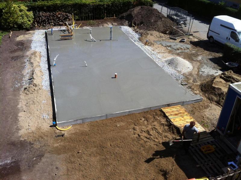

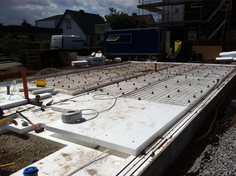

A cala Szwecja ( no prawie cala ) stoi na TAKIM czyms :
Od gory :
plyta 10 cm ( w fundamenciku 20 lub 30 cm ) betonu samopoziomujacego ( nie mylic z wylewka ) , siatka zbrojeniowa , rury ogrz. podlogowego , 3x10 cm styropianu twardego ( arkusze 240x120 cm ) , 23-30 cm kruszywa PLUKANEGO 8-16 mm , geowloknina , ubity grunt .
 Cieplo , sucho , szybko i wbrew pozorom TANIO !
Wiadomo , ze nie dotyczy to gruntow ze szkodami gorniczymi ( jak u Ciebie Lukasz ) , ani terenow skalistych ktorych u nas ( troche wyzej ) wiele. Tam stosuje sie inne rozwiazania.
Przy domach szkieletowych , cale zbrojenie fundamentu ( na przekroju oznaczone 1 ) to dwa
prety fi 10 mm !!!
Moj dom jednak jest z Ytongu 420 mm i konstruktor zwiekszyl do chyba dwoch czternastek ...
Nr  8 na przekroju to kruszywo , 9 forma fundamentowa ( z jeszcze twardszego styropianu ) , no bardzo wazny element nr 6 : drenaz dookolka domu !!
Dom stoi 3 rok , ZADNYCH rys , pekniec ETC.
Fotki sa z mojej budowy .

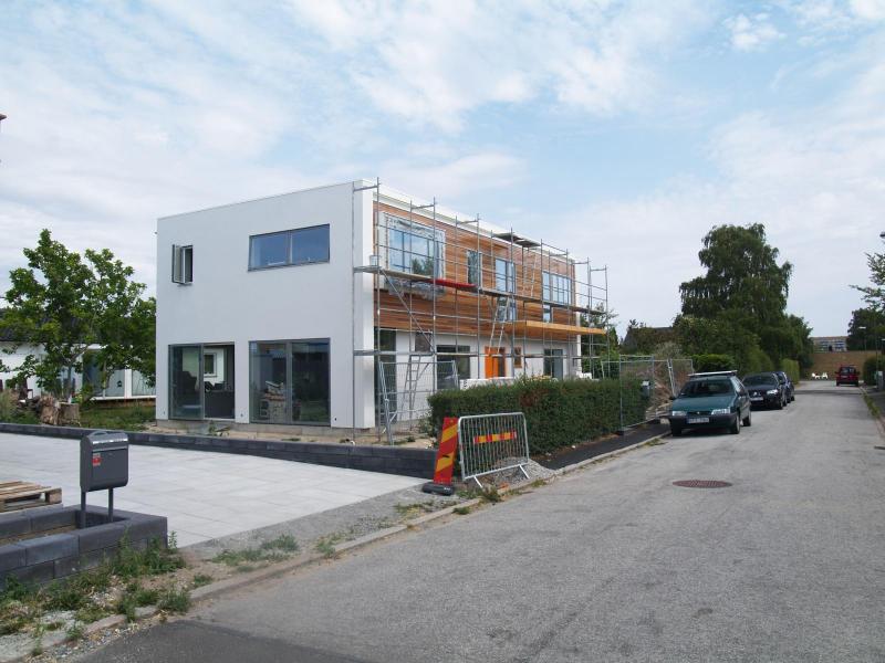

Domek Jarku rzeczywiście genialny w swojej prostocie. Podoba mi się ten styl ale ja chyba zbyt bardzo asekuracyjny jestem i mało odważny w kwestii designu.
Marku, przy nowym domu też już mam 20 cm grafitowego styropianu, pod dachem 35 cm natrysku z piany poliuretanowej a fundamenty naokoło i pod podłogą to 14 cm styroduru.
W rezultacie zużycie gazu za ostatni cały miesiąc to łącznie ciepła woda + ogrzewanie w 212 m2 domu do 24,5 stopnia (zmarzluch jestem) na poziomie 130 m3 gazu (około 200 PLN), a temperatura nocą bywała już grubo poniżej zera na zewnątrz. Bez ogrzewania w sezonie od maja do końca września tylko ciepła woda - ok 25 m3 gazu/miesiąc.
W poprzednim domu o bardzo podobnej wielkości ale nieco gorszą izolacją (ok 25% gorszą) wychodziło nam średnio przez 5 lat około 3500-3800 PLN za gaz za cały rok włącznie z ciepłą wodą użytkową przy temperaturze wewnątrz rzędu właśnie te 24,5 C. Oczywiście są pewnie jeszcze lepsze rezultaty z pompą ciepła itp. ale uważam to za przyzwoity wynik dla domu powyżej 200 m.
