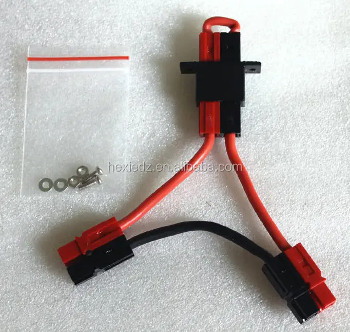

boruta Opublikowano 12 Grudnia 2018 Opublikowano 12 Grudnia 2018 Witam.Dawno tu nie byłem, stare posty zniknęły.Spaliniarzem jestem od dawna z przerwami.Z racji, że dzieci, żona i życie męczy, na spaliny czasu nie mam, więc kupiłem małego elektryka na próbę. Pytanie: Jaki wyłącznik zastosować, jako wyłącznik główny do lipo. W dronach wypinam pakiet, w spalinie mam wyłącznik tylko do odbiornika. W sklepach to, co widzę, nie wygląda na odporne prądowo :/ Proszę o podpowiedź dla 3s 2200mAh 20-30C, samolocik 1m Pozdrawiam.
karambolis8 Opublikowano 12 Grudnia 2018 Opublikowano 12 Grudnia 2018 Można zrobić włącznik z konektora T-Dean za pomocą takiej obudowy https://archiwum.allegro.pl/oferta/wylacznik-wysoko-pradowy-dean-t-lacznik-gnia-i6343992761.html

japim Opublikowano 12 Grudnia 2018 Opublikowano 12 Grudnia 2018 Aby nie wyciągać pakietu z modelu wyprowadzasz sobie złączkę prądową np tylko na "plusie" poza kadlub i robisz wtyczke/zworke: Tu widać na boku modelu:

boruta Opublikowano 13 Grudnia 2018 Autor Opublikowano 13 Grudnia 2018 Dzięki. Najprostsze rozwiązania są najlepsze.Zworka na plusie, nic więcej nie trzeba do szczęścia. A modelik dostałem w starej wersji, gdzie pakiet wypina się po demontażu owiewki i skrzydła. (voodoo mustang EP), co nie jest zbyt wygodne, chyba, że dorobię klapkę od góry..

japim Opublikowano 13 Grudnia 2018 Opublikowano 13 Grudnia 2018 Zaufanie trzeba mieć - ograniczone W domu trzymasz je 3 m pod ziemia? Nikt nie mówi o montowaniu pakietu na stałe. Tylko o wyłączniku prądowym. Wyłącznik prądowy przydaje się w lataniu zawodniczym. Stajesz na linii startu i co ? wtedy dopiero rozbebeszasz model i podłączasz pakiet? Następnie stoisz i czekasz na następną kolejkę z włączonym nadajnikiem? Wtykasz wtyczkę i jesteś gotowy do lotu a pozostałe pakiety ładują się poza modelem... Po locie wypinasz wtyczkę i model jest rozbrojony. Dlatego fotka ze zworką na zewnątrz jest z modelu do walki powietrznej.

boruta Opublikowano 16 Grudnia 2018 Autor Opublikowano 16 Grudnia 2018 Tak, tak, macie rację. Ale ja swoją też mam. Mam jeszcze multicoptera z sześcioma pakietami 4s/5Ah, wiem jak to działa i jakie zasady są. Pakiety trzymam w lodówce w garażu, naładowane w storage. Mój problem polega na tym, że często na latanie będę miał dosłownie 15 minut, więc trzymanie naładowanego pakietu w modelu, gdy spodziewam się chwili w ciągu 2-3 dni ma sens. Oczywiście przy zachowaniu p.poż. Zazbrajanie ESC w multi jest po stronie kontrolera, domyślam się, że samo ESC tego nie ma, chyba że da się doprogramować, będę wybierał, poczytam. T-cut jest po stronie radia, wystarczy zablokować możliwość załączenia radia bez tego przełacznika i będzie chyba ok, przyzwyczajenia ze spalin mam złe. Dzieci mam za małe jeszcze, więc sama zworka wystarczy, a przy takim pakiecie jedno dodatkowe złącze o takich samych parametrach nie zrobi różnicy.Chodziło tylko o zastępczą opcję do wypinania lipo, a jeżeli będę chciał polatać dłużej, to wiadomo - kilka pakietów.
AMC Opublikowano 20 Grudnia 2018 Opublikowano 20 Grudnia 2018 Chodziło tylko o zastępczą opcję do wypinania lipo, a jeżeli będę chciał polatać dłużej, to wiadomo - kilka pakietów. Stosuję przełączniki wielobiegunowe - dla pewności działania i zmniejszenia rezystancji styków, prosty obwód z kilkoma opornikami załatwia od razu problem iskrzenia i wypalania styków dużym prądem ładowania elektrolitów w ESC i ew. SBEC-u. Montuję od spodu modelu, nałożenie krótkiej słomki do napojów na dżwigienkę przełącznika daje samoczynne wyłączenia przy przyziemieniu. To rozwiązanie chroni także palce przed śmigłem/-ami. Po dołączeniu pakietu możliwa jest kontrola przedstartowa, ale silnik może ruszyć jedynie mocą szczątkową, ot tak ledwo-ledwo, tylko dla potwierdzenia sprawności napędu. Jeżeli któreś z serw lub napęd pobierają tylko nieco ponadnormatywny prąd - co jest częste przy różnych niesprawnościach, np. łożysk (zawsze) lub błędów wewnętrznego sterownika silniczka serwa (prawie zawsze), albo zwiększonych oporów ruchu serwa przez coś tam (zacinanie się przekładni lub cięgieł, różnie bywa), albo jakiejś szajby procka w ESC (niekiedy tylko), to takie niesprawności także od razu się ujawniają. Są pokazywanie przez LEDkę w obwodzie tego przełącznika, której jednak nie musi być dla poprawnego działania układu. W praktyce ta LEDka jest pomocna, zwłaszcza przy pośpiechu. W niektórych większych i co bardziej wymagających modelach zamiast oporników stosuję odpowiednio dobraną żarówkę, to załatwia cztery sprawy na raz - oporność szeregowa, sygnalizacja, dławienie prądu i bezpiecznik. Jeżeli jest w odpowiedniej oprawce, to można ją z niej wyjąć na czas nieużywania modelu, uzyskując całkowite rozłączenie galwanicznie pakietu. Rozwiązanie z przełącznikiem ma mankament początkowy - trzeba pamiętać, aby pakiet podłączać w pozycji "wyłączony", inaczej złącze pakietu zaiskrzy. Jednak tym "drobiazgiem" większość użytkowników modeli elektrycznych nie zaprząta sobie głowy, a niech się tam okopci i powypala... I tak będzie latało... Może tak, a może niekoniecznie... A już na pewno nie tak dobrze i niezawodnie jak niepowypalane złącza.
