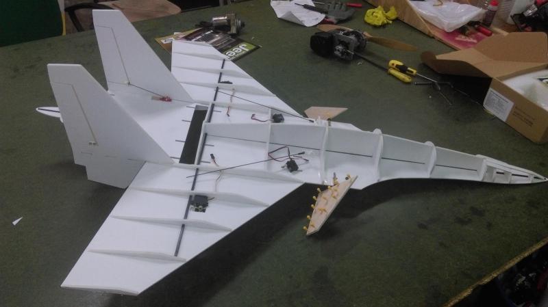

MLITEK Opublikowano 12 Lutego 2019 Opublikowano 12 Lutego 2019 Serwa powklejane, osie obrotu canardów zrobione.Próbowałem na początku oba stery kierunku napędzić pojedynczym serwem, ale okazało się że przy odpowiedniej sztywności cięgien serwo nie dawało rady ustawiać sterów ponownie w centrum. Tak więc każda powierzchnia sterowa ma oddzielne serwo. 1

MLITEK Opublikowano 13 Lutego 2019 Opublikowano 13 Lutego 2019 Przymiarka sterów wysokości, które też będą kryte balsą jak canardy.Serwa od canardów przyklejone, będą się chowały w tunele.Przy dźwigniach canardów użyłem snapów kulowych więc wszystko chodzi bez oporów.Osie obrotu sterów płytowych są wykonane z rurki cienkościennej z lekkiego stopu, rurki mają znikomą wagę przy dużej wytrzymałości.Obraca się to w mosiężnych rurkach o średnicy wewnętrznej 4mm. Stery są zablokowane przed wysunięciem przez ciasno spasowane adaptery do śmigieł na wcisk. Wystające od dołu części stateczników pionowych zabezpieczone są płaskownikiem węglowym, tym samym z którego jest zrobiona główna podłużnica wzdłuż kadłuba.
