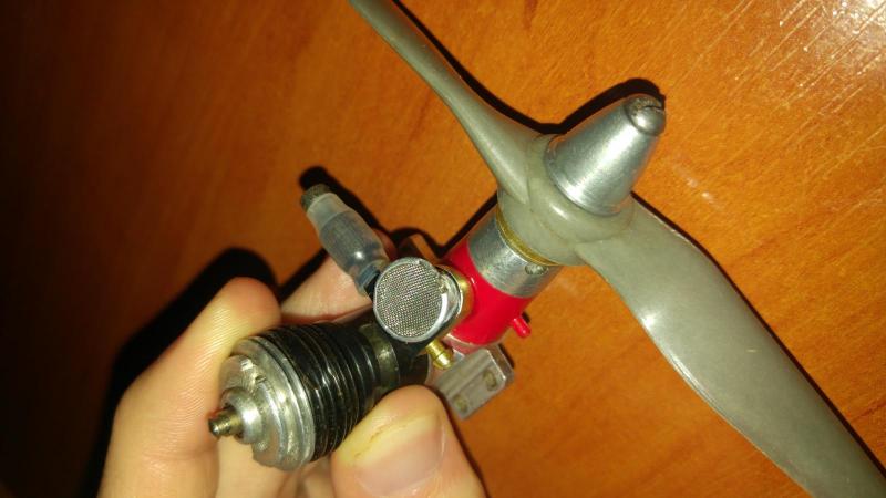

czarobest Opublikowano 18 Grudnia 2018 Opublikowano 18 Grudnia 2018 Chciałbym zapytać czy jest możliwość wypełniania ubytku/poszczerbienia w aluminiowym wlocie powietrza? Kupiłem silnik Cox, strasznie mi się podoba, ale denerwuję mnie nieco to poszczerbienie i chciałbym po prostu coś pokombinować . Może gdyby się dało załatałbym też małe ubytki w innych miejscach, po za czarnym korpusem, bo nie mam jak tego pomalować (no i on akurat jest chyba stalowy). Na razie widzę coś takiego Multibond 1632, zdało by to egzamin? No i zdjęcie, bo pewnie ono pokaże najwięcej. PS: Siatkę da się wyjąć
Matijus Opublikowano 18 Grudnia 2018 Opublikowano 18 Grudnia 2018 może takie coś? trochę materiału dodać i to zlutować potem wyszlifować do kształtu. https://www.youtube.com/watch?v=cDuXfQ66sFU
MLITEK Opublikowano 18 Grudnia 2018 Opublikowano 18 Grudnia 2018 To są takie silniki że jak działa to lepiej go nie ruszać. I jak dostał strzała od przodu i przez to jest to wyszczerbienie to tym bardziej bym nie ruszał bo ta czerwona plastikowa część potrafi się nadłamać, a to dopiero jest problem.
czarobest Opublikowano 18 Grudnia 2018 Autor Opublikowano 18 Grudnia 2018 może takie coś? trochę materiału dodać i to zlutować potem wyszlifować do kształtu. https://www.youtube.com/watch?v=cDuXfQ66sFU Wygląda nieźle i chyba jest nieco pewniejsze niż kleje. Tylko czy ładnie wypełni wszystkie szczeliny? To są takie silniki że jak działa to lepiej go nie ruszać. I jak dostał strzała od przodu i przez to jest to wyszczerbienie to tym bardziej bym nie ruszał bo ta czerwona plastikowa część potrafi się nadłamać, a to dopiero jest problem. Mam po prostu ochotę go nieco "uładnić" . Na szczęście z tą czerwoną częścią wszystko okej, a dysza wykręciła się bez problemu.
Matijus Opublikowano 18 Grudnia 2018 Opublikowano 18 Grudnia 2018 Powinno wypełnić. Ale jak robiłem klatkę z Alu dla auta rc to łatwo przedobrzyc i wtedy wszystko się topi. Trzeba wziąć pod uwagę że Alu łatwo ciepło odprowadza i jak złapiesz np w imadełko za blisko grzanego miejsca nie będzie chciało złapać. Najlepiej poćwiczyć najpierw, a jeśli stwierdzisz że jednak nie pasuje to zawsze do czego innego umiejętności się przydadzą. A drogie to nie jest. 1
czarobest Opublikowano 18 Grudnia 2018 Autor Opublikowano 18 Grudnia 2018 Okej dziękuję za rady, pewnie pomyślę nad tym dopiero po świętach, a na razie zobaczę sobie jak motorek "chodzi". Z drugiej strony sama dysza kosztuję z $6 (tylko, że bez filtra), tylko koszty dostawy są dość duże, ale tak jak piszesz przynajmniej czegoś się nauczę, a jeśli się uda to będzie dopiero fajnie . Może też uda się też zalepić niewielkie ubytki w innych miejscach. Szkoda tylko, że muszę kupić minimum za 25zł + brak tańszej przesyłki.. A teraz mam kolejny problem, odbiegający od tematu - nie mam jak odkręcić głowicy ani tylnej pokrywki... Gdyby ktoś czytał i posiadał niepotrzebny kluczyk do Cox'a Tee Dee 051 to chętnie odkupię . PS: Chyba coś ze mną nie tak, bo nie mogę się napatrzeć na ten silnik (zresztą na resztę moich czasami też)

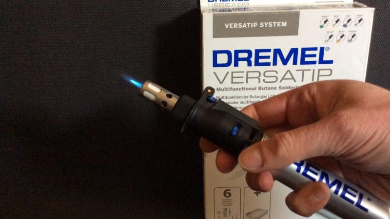

czarobest Opublikowano 18 Grudnia 2018 Autor Opublikowano 18 Grudnia 2018 Dziękuję za obszerną odpowiedź. Mam Dremela Versatip, według opisu 1200°C, ale o rozmiarze płomienia nie piszą. Wiem tylko na oko . Tak to wygląda: Jeśli jednak mam kleić, to czy linkowany Multibond 1632 byłby dobry? Chętnie też wypełniłbym kilka ubytków w innych częściach - o ile uda się kiedyś go rozkręcić .
