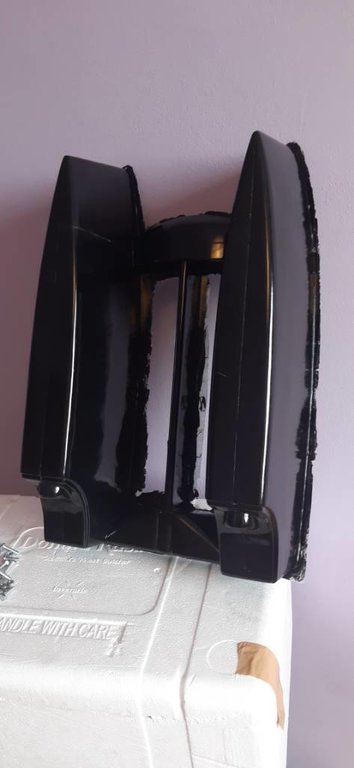

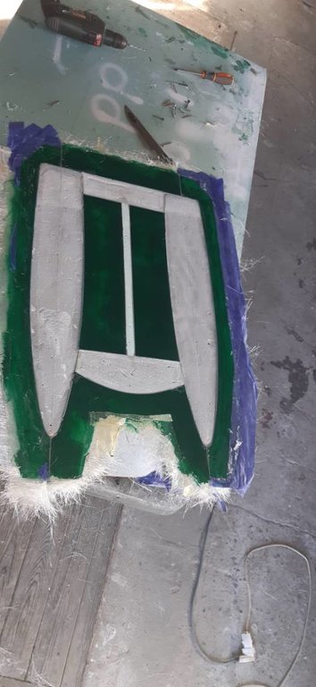

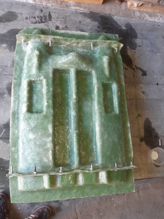

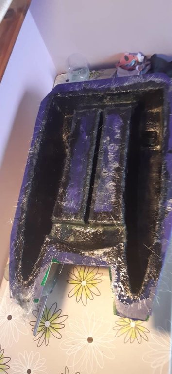

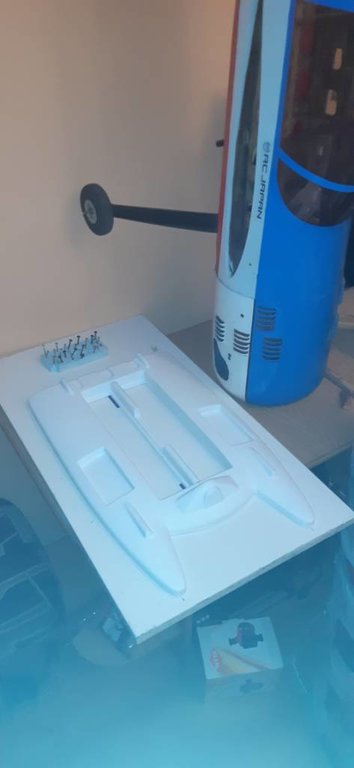

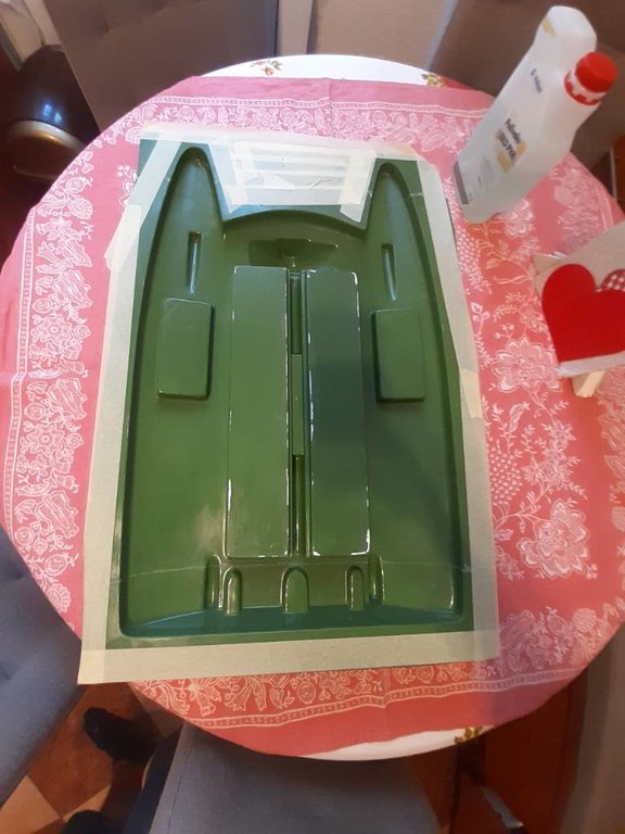

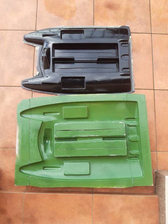

Witam że względów osobistych w tamtym roku nie miałem czasu na ukończenie budowy formy.. 3 tygodnie temu wznowiłem prace. Forma kadłubów wyszla wzorowo, kopyta wyciągnięte praktycznie bez uszkodzeń.
Wysłane z mojego SM-A405FN przy użyciu Tapatalka
Zdjęcia:20200410_125831.jpg.abd6812c2e5b936806d1e4a9fb82a97f.jpg20200411_082956.thumb.jpg.d77970aa67fda84085b49294b72c7dbd.jpg20200411_095306.thumb.jpg.207585d0638290aeb013d0821a4829cc.jpg20200411_103445.thumb.jpg.e71e4a179d02319f7f48e1d98067ac16.jpg20200411_103711.jpg.37085b32db863d26f16424123ddbef1f.jpg

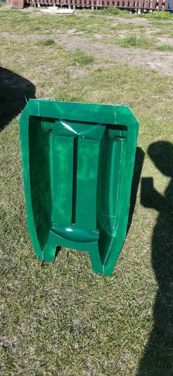

Porady technologiczne po części od każdego ,zrobiłem kilka testów czy nie będzie niechcianych reakcji i wszystko udało się . Została mi tylko pokrywa ale zabrakło żelkotu

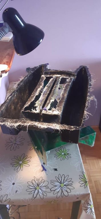

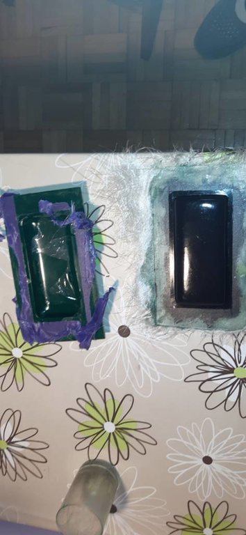

Mam jeszcze takie pytanie końcowe.. wszystkie ranty które przyległyly do płyty pod modelowej były uszczelnione plastelina.. przeszlifowalem je papierem 1000 A później 2500 wodnym . Zastanawiam się czy zrobić to samo z resztą formy by zniwelowac do zera niedoskonałości?
Zrobiłem tak na kawałku elementu formy klapki i zmatowil się zelkot. Czy jak przeszlifuje w ten sposób cała formę, naloze pva to produkt wyjdzie matowy ? 20200415_104028.jpg
Nie. Produkt będzie odwzorowywał powierzchnię PVA, a nie formy.

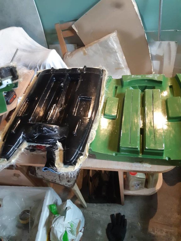

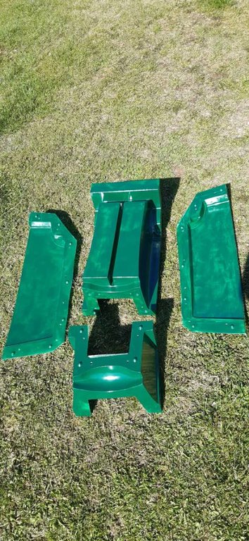

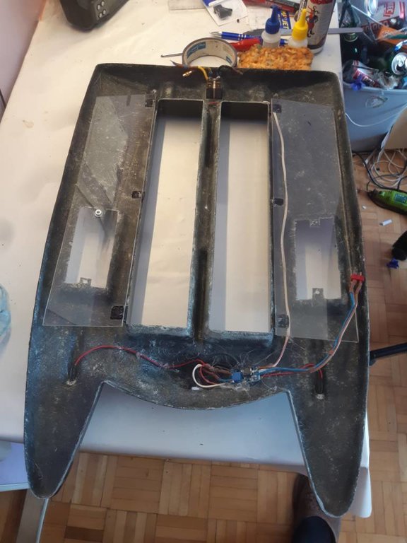

Ostatnie formy gotowe :
Zaczyna się najlepsze 20200627_093058.jpg20200627_105258.jpg20200627_181544.jpg20200628_140101.jpg20200628_142710.jpg

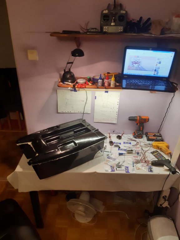

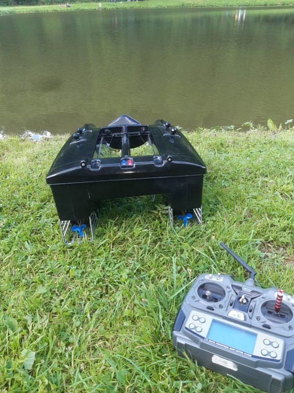

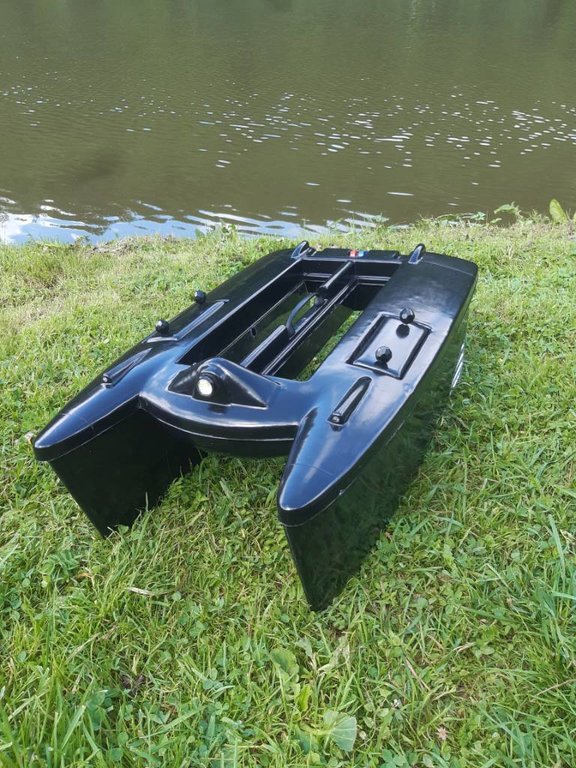

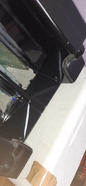

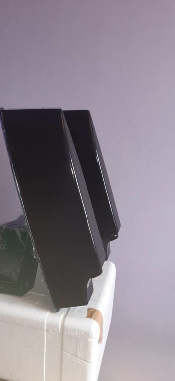

Montaż jak i testy przebiegły pomyślnie. Dziękuję wszystkim którzy podpowiadali, doradzali i trzymali kciu że się to uda Projekt, budowa form jak i montaż zajęły 20miesiecy. Trud i wysiłek sie opłacił , było warto, następną taka misja może za 10lat i pewnie będzie to samolot
Pozdrawiam Kamil.20200707_011714.jpg20200710_160728.jpg20200712_100429.jpg20200712_100443.jpg20200712_100411.jpg
