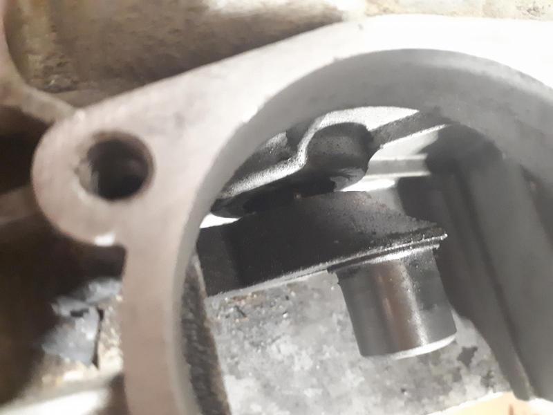

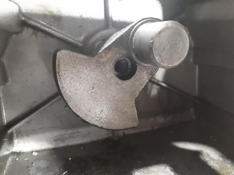

Grzesiek Opublikowano 19 Marca 2019 Opublikowano 19 Marca 2019 Witam potrzebuje wymienic łożyska oraz maly servis sprężarki.No i utknołem,nie mam pojecia jak te wykorbienie jest spięte z wałem silnika.W otwor byla wkręcona śruba M8 z lewym gwintem.Probowałem na wage,lekkim popukaniem i niedrglo.
Grzesiek Opublikowano 19 Marca 2019 Autor Opublikowano 19 Marca 2019 Stożek to by puscił jak wziolem na wage i pukłem w śrube.Niewiem moze nakrecane,klin wielowpust hgw.

Grzesiek Opublikowano 20 Marca 2019 Autor Opublikowano 20 Marca 2019 Problem rozwiazany w miejsce sruby M8L wstawilem szpilke,nastepnie podgrzalem przeciw wage pożadnie opalarką i sciągaczem udało sie sciągnać.Niema tam ani stożka ani wieloklina,jest poprostu zrobione pasowanie ciasne na pogłębionym otworze w wykorbieniu.
