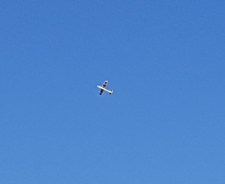

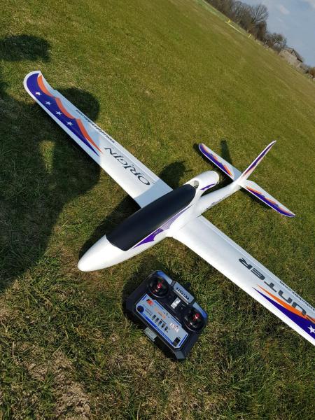

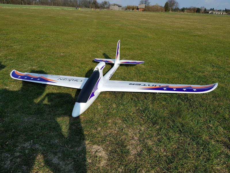

Pawlecki Opublikowano 9 Kwietnia 2019 Opublikowano 9 Kwietnia 2019 Cześć, Niedawno stałem się właścicielem motoszybowca piankowego FUNTER, tzw 'pchacz'. Jestem już po oblocie, z pomocą kolegów z Lublina (oblot w Radawcu). Pierwsze wrażenia są niesamowite, ale powiem szczerze, że latanie jest dużo trudniejsze niż sobie wyobrażałem Mimo rozpiętości 1,65m i wagi około 900-1000g, nie jest łatwo nad nim zapanować. Teraz szykuję się do ćwiczeń na symulatorze. Wkrótce załączę więcej fotek (niestety ta w locie słabej jakości). Pozdro, Paweł

grzegor Opublikowano 12 Kwietnia 2019 Opublikowano 12 Kwietnia 2019 Fajny model. Taki betowaty ale smuklejszy i lepiej wygląda przez to. Coś podobnego jak Pelikana 1600 tka. Jakby były jakieś nieprzewidziane problemy w powietrzu z zachowaniem modelu zawsze przepustnica na 0. Wtedy znacznie wolniej się wszystko dzieje i można zapanować bez symulatora, a i zniszczenia w razie co mniejsze. Lotki ma połączone z klapami czy oddzielnie są? Jak są razem to raczej nie ma sensu dzielić - będzie lżejszy i żwawszy nieco a to się przyda po jakimś czasie.
Pawlecki Opublikowano 12 Kwietnia 2019 Autor Opublikowano 12 Kwietnia 2019 No wlasnie tutaj jest sedno problemu. Lotki sa przez cala rozpietosc skrzydla. Istnieje mozliwosc montazu dodatowych serw na klapy. I w tym celu nalezy odciac czesc lotek, od strony nasady skrzydla. Tak mysle ze jednak podzial lotek wplynie korzystnie na zapanowanie nad modelem. Zwlaszcza na poczatku.
grzegor Opublikowano 12 Kwietnia 2019 Opublikowano 12 Kwietnia 2019 Można to rozwiązać przez zmniejszenie wychyleń lotek. Po paru dniach lotnych zatęskni najprawdopodobniej Kolega za lotkami o dużej powierzchni Także ja bym nie ciął, bo te klapy na niewiele się przydadzą a lotki długie i owszem (oczywiście nie od razu). Polecam też kontrolować co jakiś czas, tak od drugiego sezonu połączenia sterów z resztą modelu bo w Pelikanie moim popękały już trochę zawiasy piankowe. Ale to trochę inny model także może tu dłużej wytrzymają. https://www.youtube.com/watch?v=kUGwVzL-7kk https://www.youtube.com/watch?v=XO-ojR1MKUo Tak bardzo podobny model ląduje bez kalp.
Pawlecki Opublikowano 12 Kwietnia 2019 Autor Opublikowano 12 Kwietnia 2019 Można to rozwiązać przez zmniejszenie wychyleń lotek. Po paru dniach lotnych zatęskni najprawdopodobniej Kolega za lotkami o dużej powierzchni Także ja bym nie ciął, bo te klapy na niewiele się przydadzą a lotki długie i owszem (oczywiście nie od razu). Polecam też kontrolować co jakiś czas, tak od drugiego sezonu połączenia sterów z resztą modelu bo w Pelikanie moim popękały już trochę zawiasy piankowe. Ale to trochę inny model także może tu dłużej wytrzymają. Wiesz...wydaje mi sie, ze po odcieciu klap lepiej mi bedzie zapanowac nad modelem, zwlaszcza, ze wychylenie drazka o doslownie kilka mm sprawialo, ze lecial i robil co chcial a nie co ja chcialem ;-) Dodatkowo, na regulacji 'stopki' lotek nawet po zalozeniu na ostatni otworek, to sytuacja nie poprawila sie. Dlatego taki pomysl, ktory zreszta potwierdzil moj kolega. Nie przewiduje montazu dodatkowego serwa na klapy. Same klapy mam zamiar zablokowac poprzez wklejenie plaskownika od strony kadluba. Zrobie zdjecia pozniej jak to wyglada. Polaczenie sterow, oczywiscie bede kontrolowal
grzegor Opublikowano 12 Kwietnia 2019 Opublikowano 12 Kwietnia 2019 Jasne. Zawsze można kiedyś zrobić inną konfigurację. Można w klapę wbić krótki pręcik węglowy i zrobić otwór w tym samym miejscu w kadłubie. Przy montażu skrzydeł pręcik wejdzie w otwór i będą zblokowane bez jakichkolwiek zewnętrznych oznak na krawędzi spływu.
